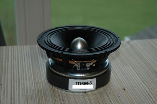

    Не радует качество сборки фирменных динов,у беймы даже не замастичены тоководы.эминенс мастики снаружи побогатому наложил,B&C цепляют катушкой в зазоре
    при ходе более 1 мм,фиолетки если с генератора 1...3герца даёшь не цепляют до Хмах +-2мм,но от 10 до 100гц более хода +-0,5мм цепляют катушкой об керн безбожно,обмерил
    4шт и все цепляют в зазоре на нч ,короче Хмах у них не более 1мм,на одном был недоклееный сектор пятака,короче в Россию буржуи сливают одно дерьмо,напротив с Китая тот же пионер- http://market.yandex.ru/model.xml?mo...611&hid=308016
    качество сборки безукоризненное и звучит лучше фостекса 206 и в три раза дешевле,а его
    старший брат- http://market.yandex.ru/model.xml?mo...610&hid=308016
    как мидбас не хуже беймы 8г40,но середина дубоватая.
