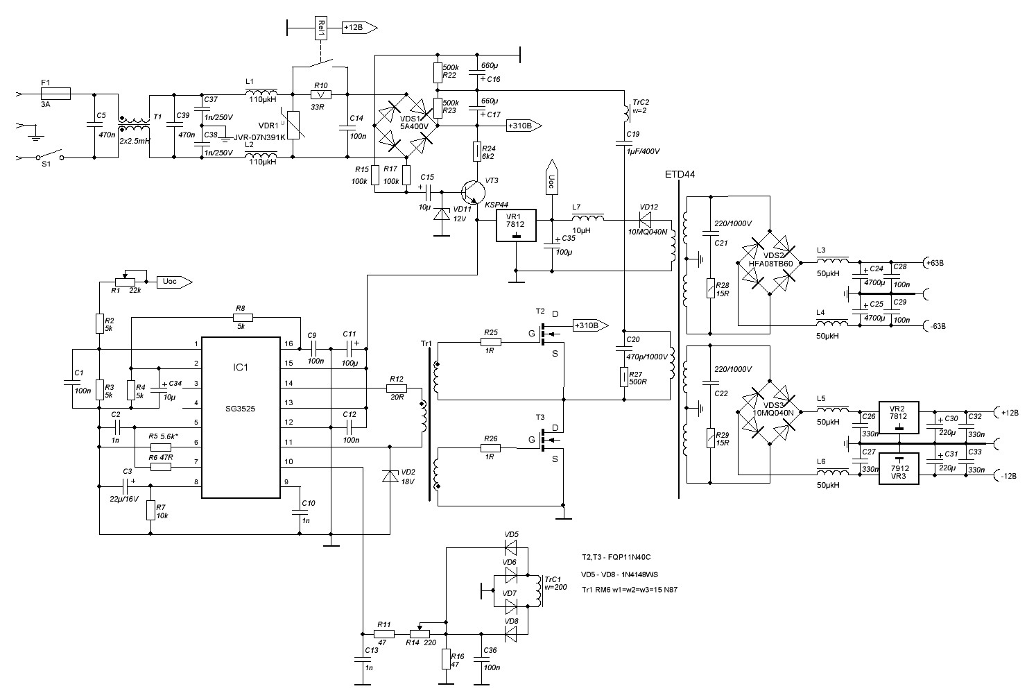

    Alex, спасибо! Ващи комментарии учел. Цепочка R9C8 нужна для подавления резнонаса фильтра. Долго думал на счет драйвера для транзюков и всё таки остановился на трансформаторном без каких либо дополнительных приспособ. Multisim при мощности в нагрузке 1кВт(IRF740) и использовании драйвера кольта показал разницу лишь несколько ватт рассеиваемой мощности.

    eclipsevl, как на счет фоток ващего ПН? Как работае стабилизация на реальной нагрузке???
    Уверен, что его надо давить ?
  8. #1147
    03.10.2006
    Екатеринбург
    199
    По умолчанию Re: 500-700W Сетевой импульсник
    Данное схематическое решение применено в одном из ПН Королькова. Если не трудно объясните пожалуйста почему без него лучше...

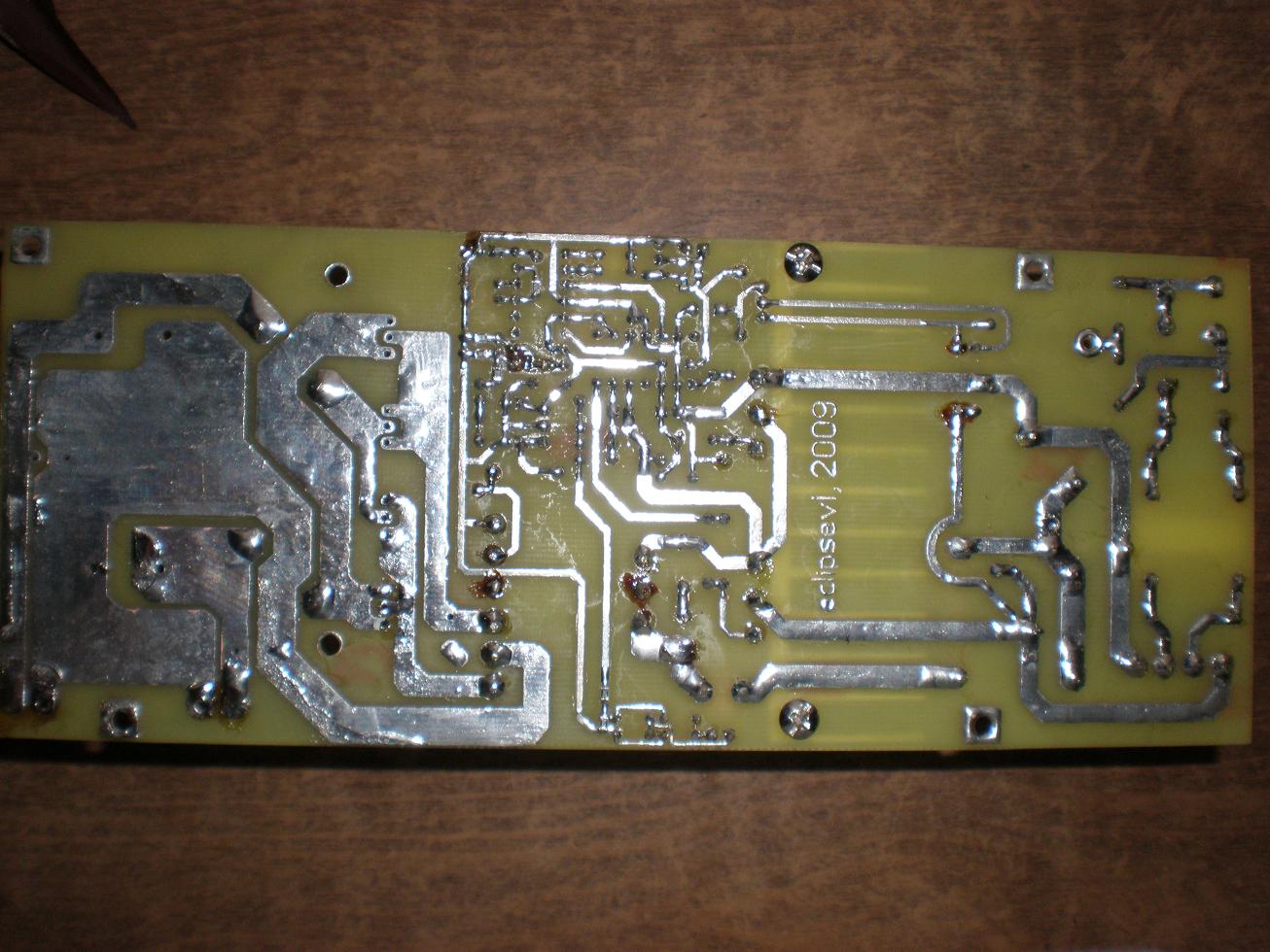

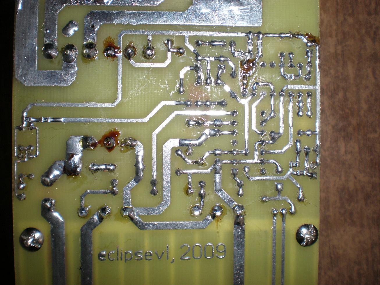

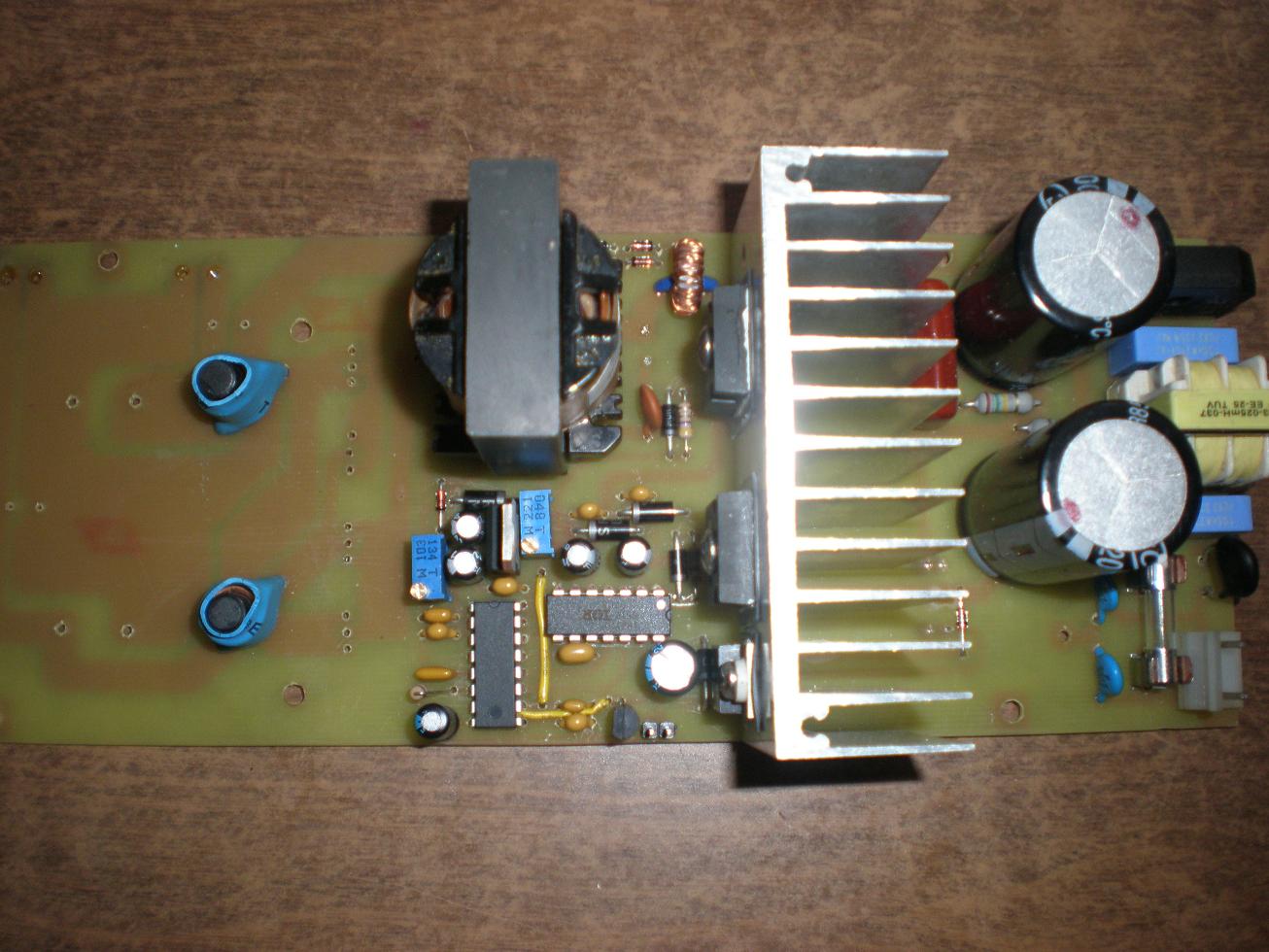

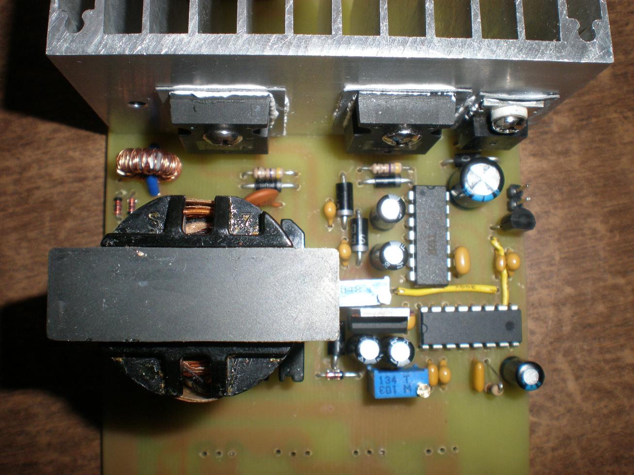

    Я собирал не ПН, а сетевой ИБП, а говорил я про высоковольтный преобразователь (ШИМ контроллер + драйвера + ключи). На нагрузке не испытывал, была только 5Вт, т.к. диоды еще не подъехали. Вот старые фото, сделанные сразу после тестового запуска преобразователя, напряжения в норме, ничего не греется (почти на хх, 5 Вт это нет ничто)
    Alex, у меня эта цепь была для уменьшения добротности контуров, проводник – межвитковая ёмкость и т.д., так как дроссели были местного производства и оптимальный дизайн был ограничен геометрией корпуса. Если правильная трассировка RC не нужно.

    eclipsevl, когда ожидаеться привоз диодов? Очень интересует именно работа цепи Uос т.к собираюсь применять такой же метод стабилизации. На чем мотал токовый транс(габариты, марка феррита)?
    Ааа, ну тогда конечно.
    Без него не лучше, это с ним "не лучше"
    Просто никто так не делает.
    Ставиться Х-=коденсатор, потом коммон мод фильтр, потом еще Х-конденсатор и два Y-конденсатора в землю, потом опционально- диф.мод фильтр и еще один Х.
    на этой неделе должны... токовый транс мотал на кольце 10х6х3 3000НМ
