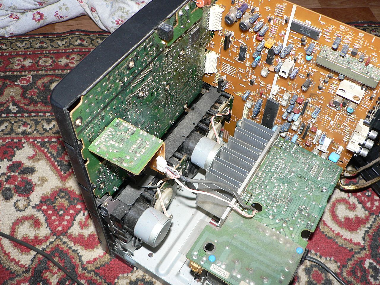

    Цитата Сообщение от DIP20 Посмотреть сообщение
    Сёня подрубил - играет хуже TDA1553Q
    Что вполне вытекает из электролитов в проходе и
    перед микрухой электронный селектор входов, темброблок, какая-то кнопачга "супер бас"
    Кто-нить с этой мелкосборкой обсчалсо?
    10 лет с этой серией нянчусь
    Есть потенциал у сего конструктора?
    Есть.Транс можно оставить, STK выпаять, взять мой рисунок печатки, какой подойдет больше и собрать.Если юзать штатную плату то придется сильно перепаять все: изменить номиналы некоторых резюков, поменять емкости...

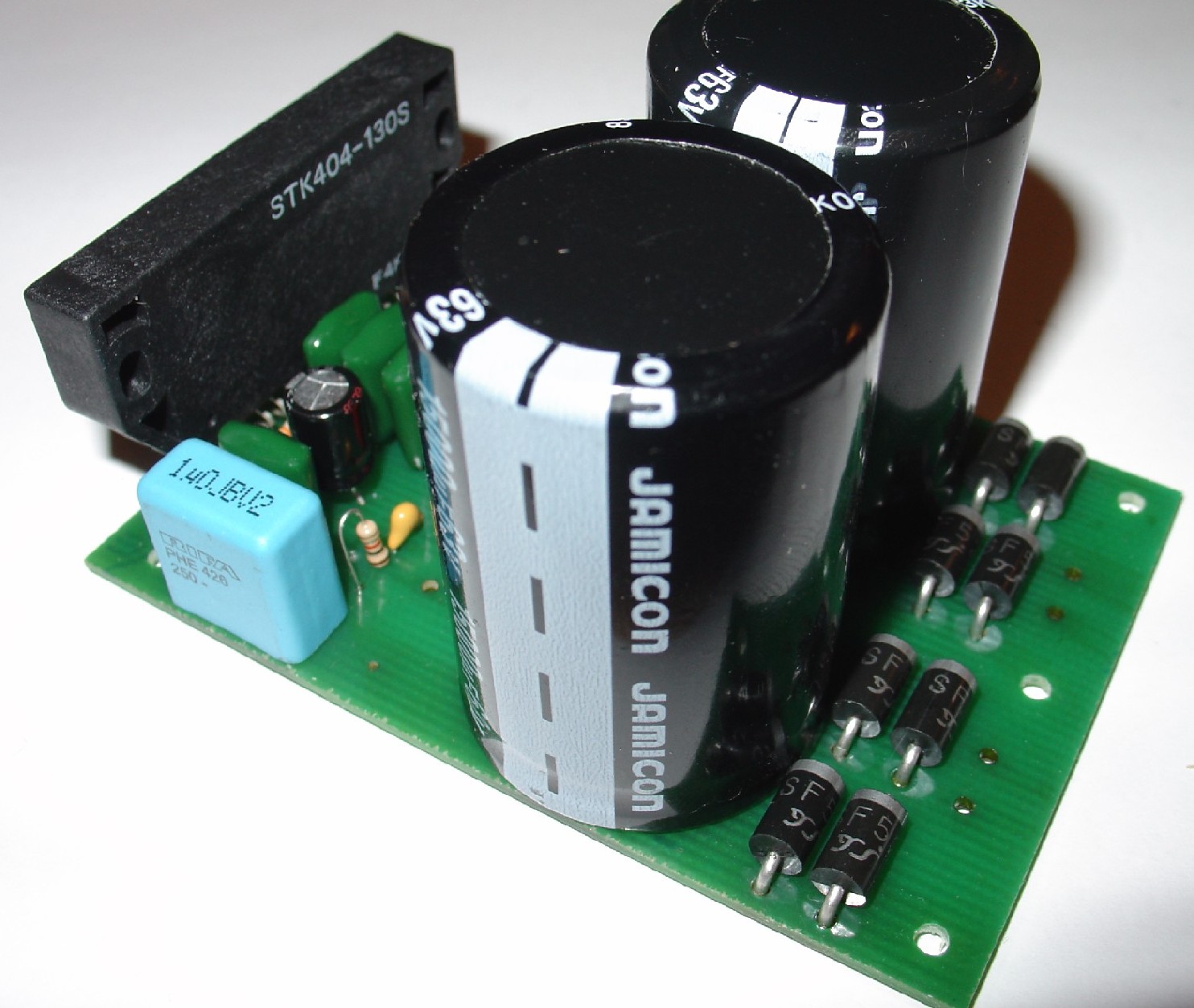

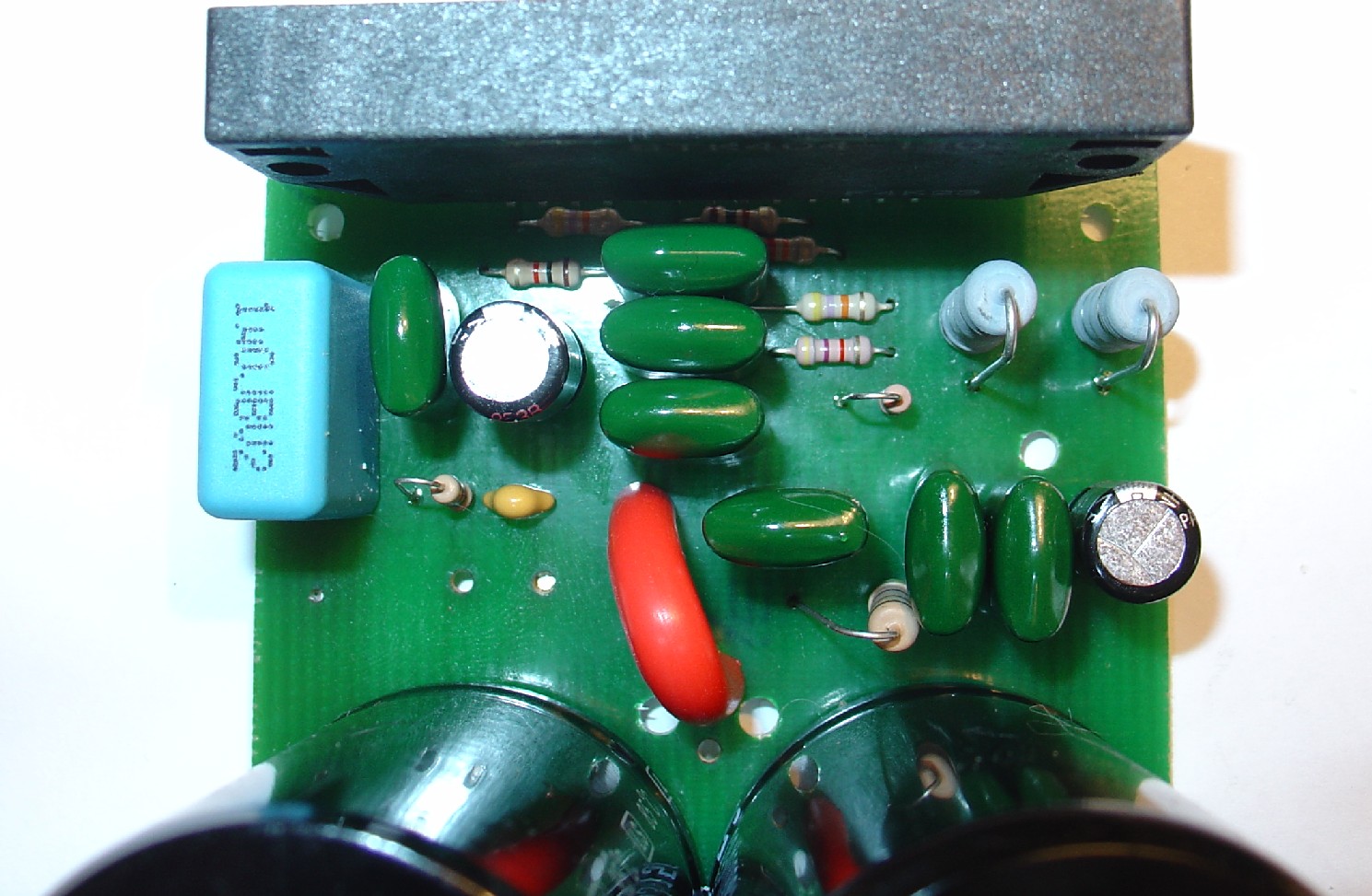

    Цитата Сообщение от ГВиВ Посмотреть сообщение
    что в настоящее время может заменить STK4231
    К сожалению, из современных серий ее могут заменить две STK404-130S либо одна STK412-xxx, у которой звук для колхозной дискотеки сойдет, не более. Но она класс Н, ей надо подавать два питания, на источнике питания можно разориться.В любом случае
    с минимальными переделками
    Ну никак не получится.
    Две такие платы спасут положение?
    Эт чо за жовтая куйня? К10-17?! Если да, то за такое тебя обуглить в печи надо
    ЗЫ скоро фотки будут муз центра на STK4122II
  12. #1151
    https://dzen.ru/sivolobov
    Аватар для Black_Panther
    07.06.2004
    Москва, Бибирево.
    2,397
    Кондер входного фильтра на 470пик.
    К10-17?!
    К10-17Б импортный (с) Чип и Дип.Керамика.
    Можно было поставить такой же синенький Эпкос или Сименс, но разницы особой нет, а если нет разницы - зачем платить больше?
    10 лет ставлю эти желтые емкости в входной фильтр - пока что на звучание моих девайсов не жаловались, раз до сих пор не обуглили - значит, я не ошибся.Впрочем, успокоения ради всегда можно заменить эту емкость на какой-нибудь крутой полипропилен, но эффект будет лишь в самоуспокоении.

    Добавлено через 54 секунды
    Я так и думал. Отвратительные кондеры. Хуже только наши "красные флажки"
    NP0 поставить не судьба?
    Раз претендуешь на хороший звук - нааадо. Тем более, что на 302 B&W или на г-не вроде JPW разницы действительно можно не ощутить
    Гы, где ты видел полипропилен 470 пф?
    Скажу лишь как покупатель: мне было бы намного приятнее увидеть вместо этой пакости WIMA FKP Цена вопроса - копейки, а клиент счастлив. И усилитель будет звучат намного лучше. Хотя бы из-за вида хороших компонентов, а самовнушение - сильная штука, всякие норд осты не зря свой хлеб едят из-за шнурков по 15000 уе

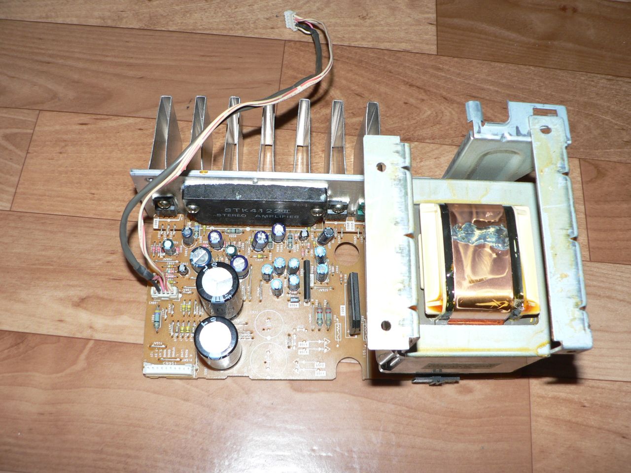

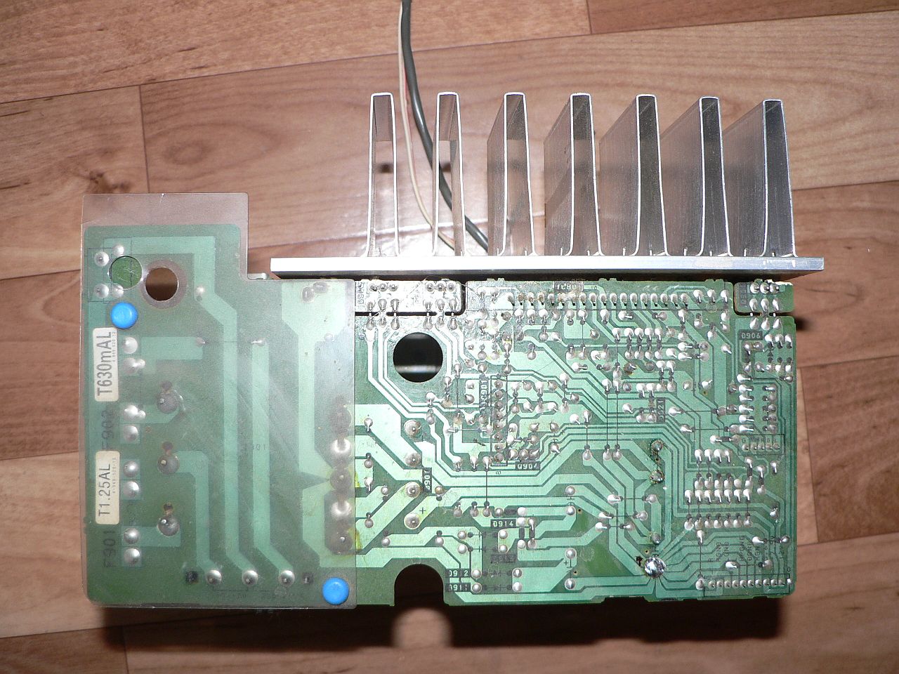

    Вот. Фотограф из меня как из жигулей феррари
ID:	28805   Нажмите на изображение для увеличения.
ID:	28806   Нажмите на изображение для увеличения.
ID:	28807   Нажмите на изображение для увеличения.
  20. #1159
    07.06.2004
    Москва, Бибирево.
    2,397
    Та же фигня. Теперь по теме:радиатора вполне хватит, хотя я не сторонник наклепанных плоскостей на ооснование, ну любят это японцы делать, фиг с ними. На платке я бы поменял мостик на сборку из хотя бы тех же избитых SF52, увеличил емкости в питальнике хотя бя тыщ до 10 (видел ан Митино Джамиконы стапятиградусные - 15000мкФ на 35В - самое оно будет), разделительные емкости на рифу ту же 426ю поменять, электролиты поставить новые, емкости увеличить вдвое в ООС и вольтодобавке, зашунтировать пленочкой по 0,1 мкФ,внимательно и тщательно посмотреть шунты возле ног питания микрухи и поставить получше.Ну и эти шнурочки штатные - фпеч(с)
    Разводка платы хоть и диковатая, но с пивом сойдет.
