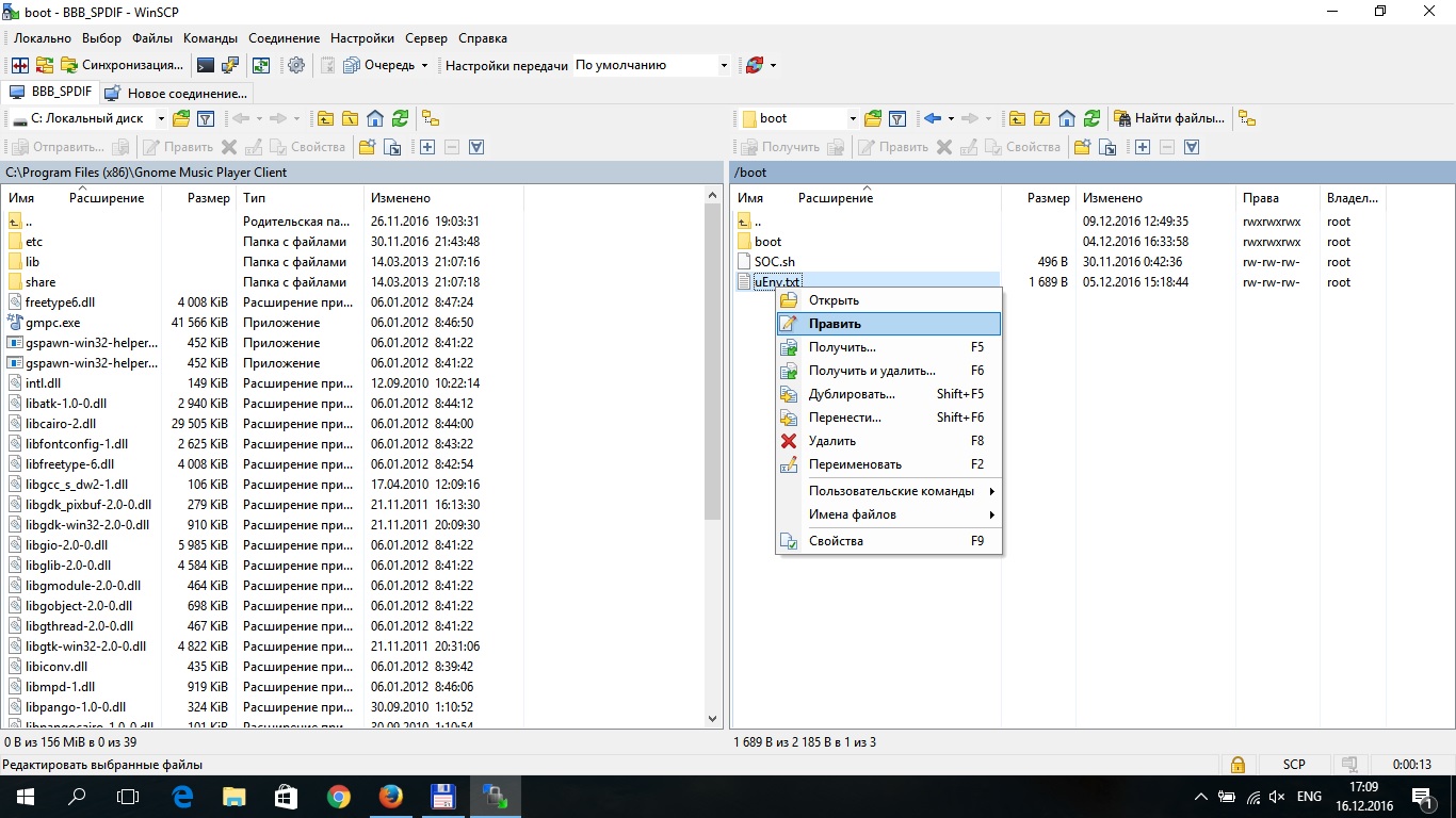

    ridata45, править нужно файл /boot/uEnv.txt после загрузки volumio.
    Михаил
  6. #1145
    Новичок Аватар для ridata45
    23.01.2010
    Комсомольск Украина
    22
    По умолчанию Re: Сетевой транспорт на основе BeagleBone Black
    MyXEL, нет его там , только в основной директории. Копировал в boot правленый uEnv.txt - безрезультатно. Настройки volumio не менял.
  7. #1146
    Частый гость Аватар для MyXEL
    22.07.2014
    Москва, ВДНХ
    213
    Ну, как нет? Вы загрузите Бигль сначала. И воспользуйтесь программой WinSCP для доступа по сети. Имя/пароль: volumio/volumio. Там все и увидите.
    То есть, не в /boot/boot, а именно в /boot/uEnv.txt
