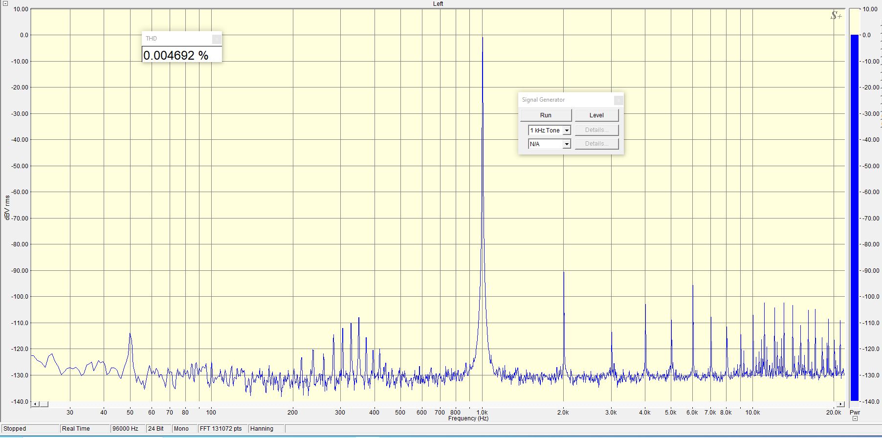

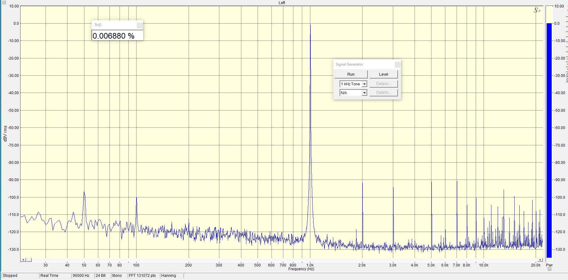

    с сайта аудиохобби, на резисторах делали, далее усиление и фнч на оу, по измерениям лучше чем оу в ток-напряжение, спектры чище.
    Судя по схеме (если я правильно посчитал), в варианте с пассивным ИУ меньше амплитуда сигнала на выходе. Поэтому, скорее всего, во втором варианте на замерах просто меньше нелинейности измерительного АЦП.
    И спектр там не чище, просто малые гармоники закрыты шумом.

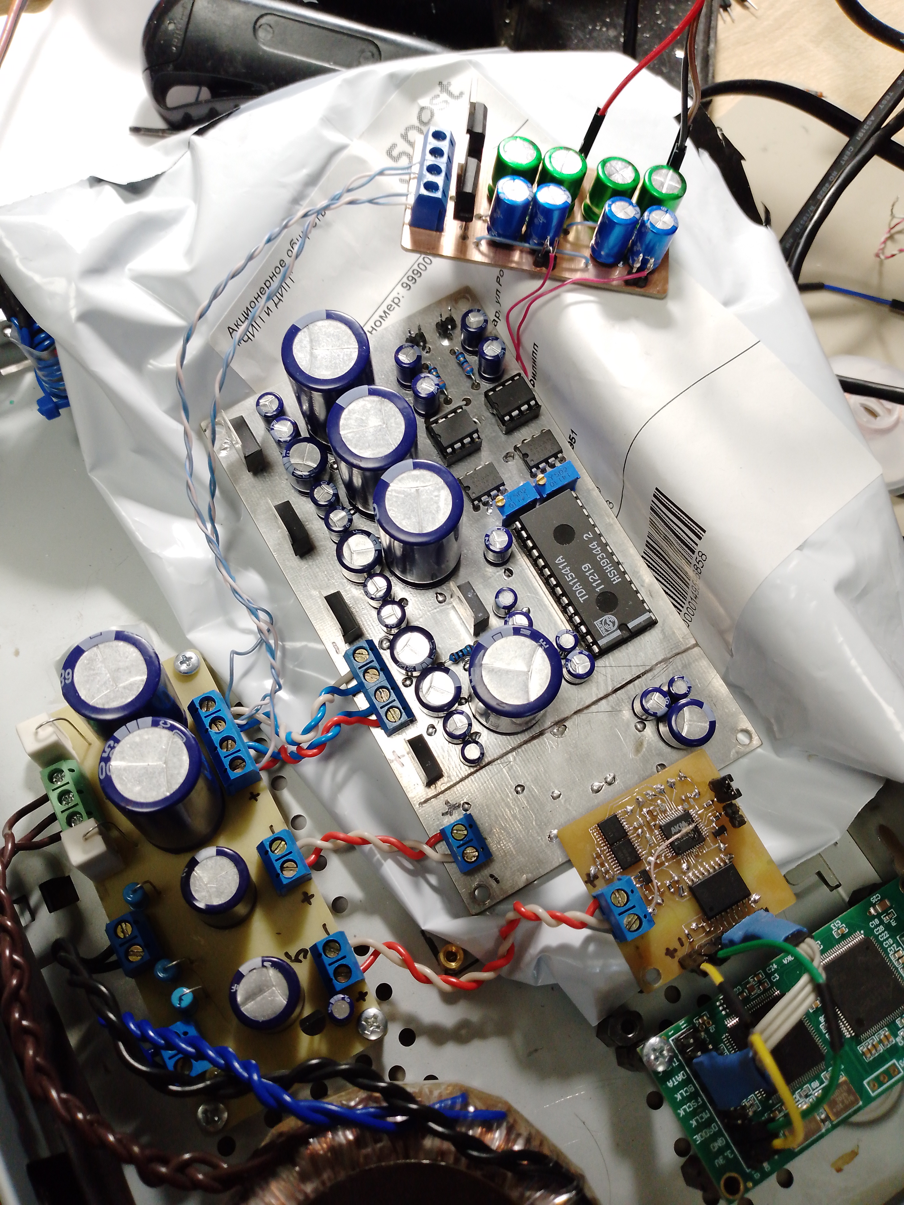

    Заинтересовала схема I/U Дмитрия (deemon) из этой темы https://forum.vegalab.ru/showthread....=1#post2600675
    Собрал макет, подключил вместо I/U Overture (AD844 и NE5534), звук очень понравился.
    Решил собрать отдельный ЦАП c I/U по такой схемке.
    В основе нового DIR9001,TDA1541, транзисторы smd BC850C, BC860C, конденсаторы неполярные Nichicon MUSE 100u.
    Решил провести сравнение трех вариантов, 1)TDA1541( WM8804,AK4137, AD844 и NE5534), 2)TDA1541 NOS(DIR9001, I/U Дмитрия ), 3)wiim pro plus с AKM 4493SEQ.
    Источник SPDIF от wiim pro plus.
    В результате моя слушательница выбрала 2 вариант, описав как самый приятный, недостаток у первого не хватает детальности , у третьего слышно, то чего не хотелось бы слышать, посторонние призвуки как у старой пластинки.
    Решил измерить с помощью e-mu 0404 usb
    I/U на транзисторах
    I/U Overture

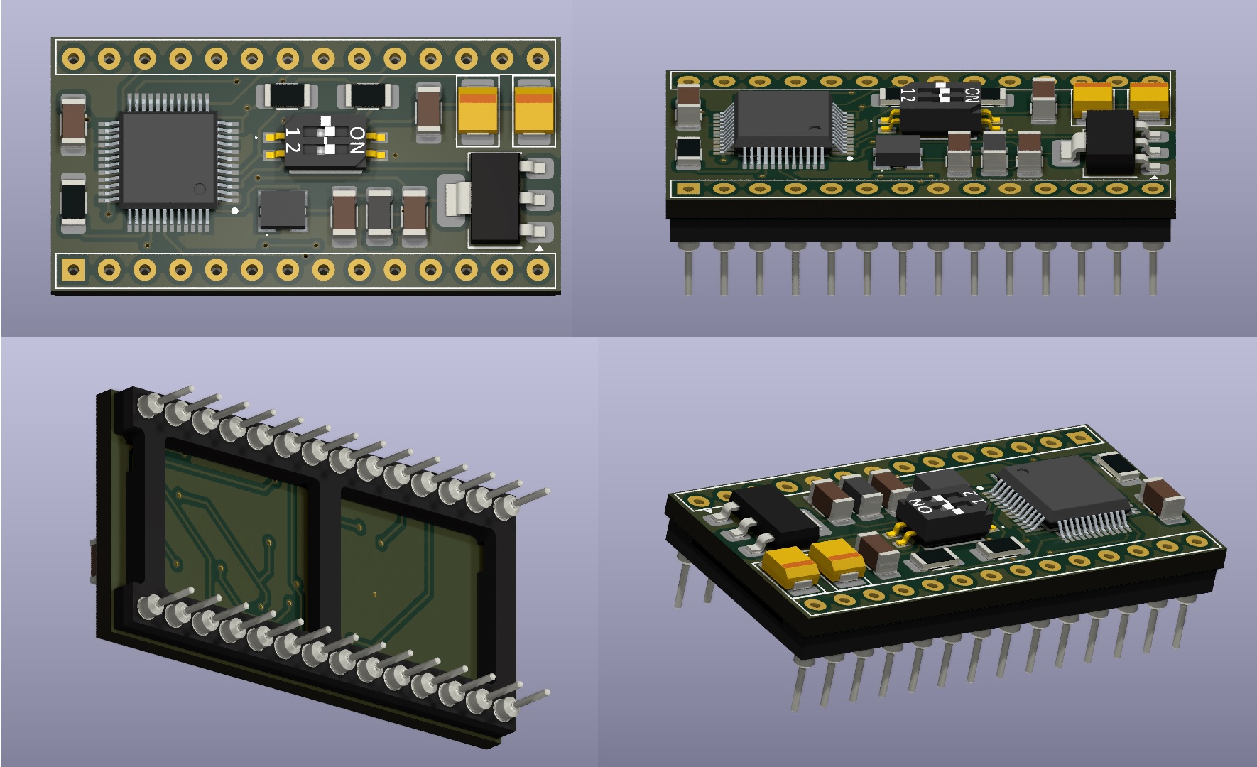

    Цитата Сообщение от Stratosys Посмотреть сообщение
    Хотел выразить благодарность товарищу nerv за вырисованную схему платы! Мне это очень помогло в разработке своего адаптера на AK4118 -> CS8412. Даташит на чип есть, а вот толковых схем включения в сети очень мало. Тут же, каждый пин прорисован от начала и до конца, что здорово помогло доработать мою схему по образу.
    Вложение 473627
    Я потихоньку закончил изготовление и сборку двух адаптеров: AK4118 -> CS8412, и SM5847 -> SM5813.
    Проверю чуть позже, после полного измерения исходной схемы. Потом установлю на плату ЦАП 28-контактные панельки, и туда эти адаптеры.
