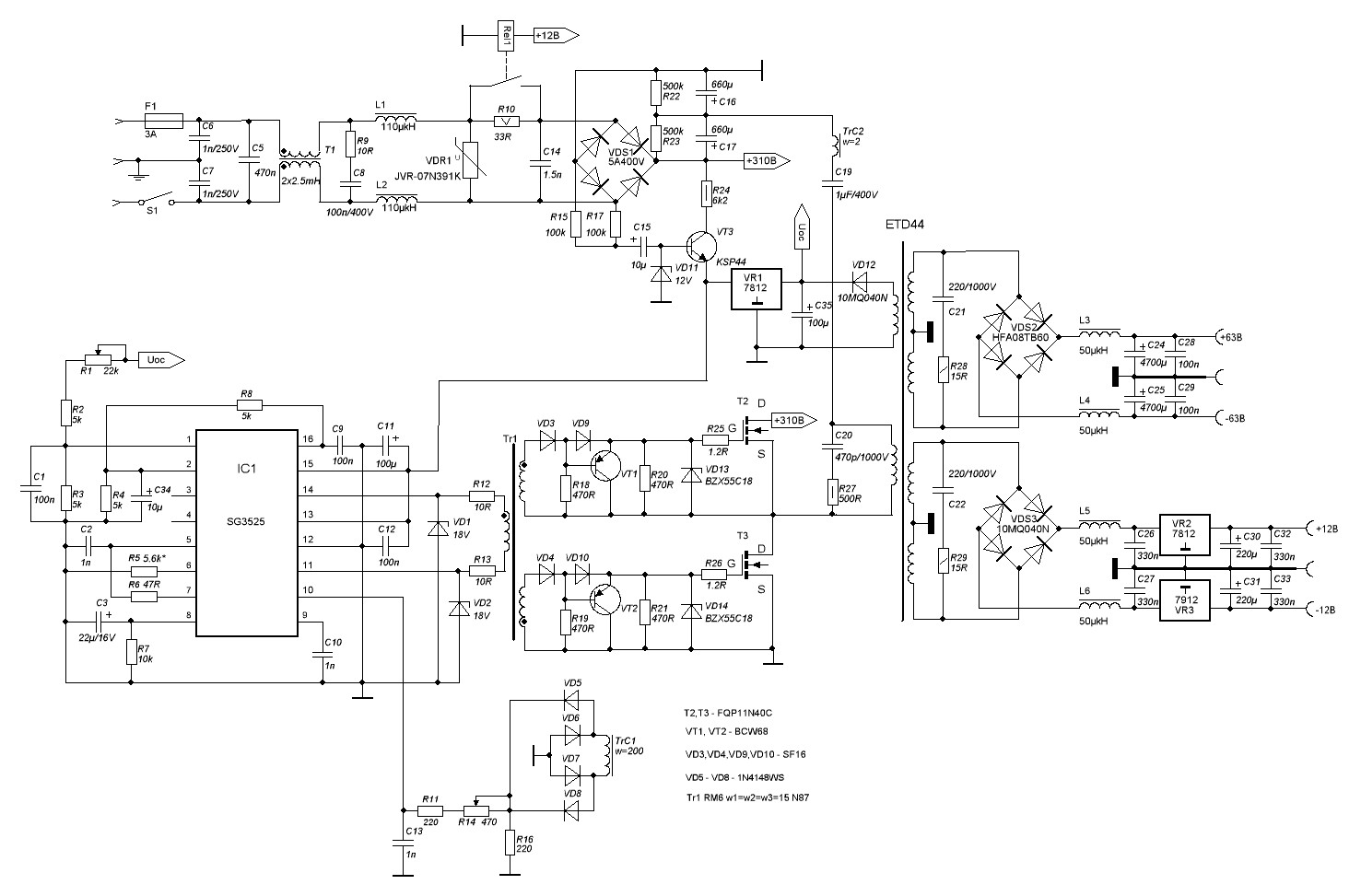

    Вопрос Re: 500-700W Сетевой импульсник
    Господа посмотрите схему на предмет грубых ляпов...а то мало ли запарился...
Название:	Сетевой импульсник2.JPG
    Последний раз редактировалось gromilalex; 25.05.2009 в 06:13.
  14. #1133
    39,056
    По умолчанию Re: 500-700W Сетевой импульсник
    1) надо полагать. что гальваническая развязка выходных напряжений от розетки не требуется?
    2) не очень понятно, зачем для реле ограничения InRush Current делать отдельную 12в обмотку, а не использовать выходное напряжение 12в ?
    3) что далает транзорбер в том месте, где должен стоять варистор ?
  15. #1134
    схему на предмет.....
    С смопитаним могут возникнуть сбои.. Например, нагрузка ноль, скважность упадёт, напряжение с обмотки самопитания может и не хватить, или после сработки защиты, как произойдёт перезапуск схемы?! В базу VT2 стоит то ёмкость...
    На базе будут импульсы 50Гц.
    Alex,
    1)Я не очень понимаю о какой гальванической развязке Вы спрашиваейте?
    2)С этой обмотки также будут питаться вентиляторы и т.д
    3)Это двунаправленный ограничитель напряжения....
    korolkov24,Схема запуска великолепна!
    +-63 и +-12 развязаны от земли
    Я вижу значок земли (_|_) с обеих сторон.
    (да, я вижу что они разной "жирности" , но если это разные земли - их надо разными значками обозначать).
    Я "немножко в курсе" что такое транзорбер 1.5КЕ400 В это место обычно ставят не его а варистор (MOV).
    Не очень также понятно, назначение R9C8, рядом с Y-конденсаторами - туда обычно ставят просто Х-конденсатор 0.5-1мкф.
    С4 тоже стоит увеличить раз в 100-500.
    Парамтеры коммон-мод фильтра не указаны, а вот дифференциальный фильтр (L1L2) - 100мкГн может быть маловато.
    Вообще, мощность судя по всему предполагается приличная, а раз так - я бы и PFC туда поставил
