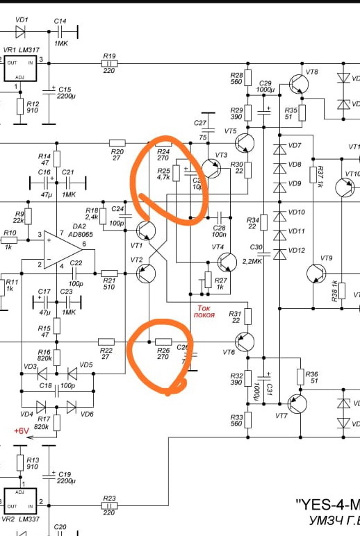

    Предлагаю усовершенствованный вариант усилителя YES-4 , который по отзывам форумчан имеет достойное звучание .
    Базовая схема , подвергшаяся изменениям :
ID:	318809 и её модернизация : Нажмите на изображение для увеличения.
    Основные параметры усилителя YES-4M-SAB соответствуют базовой схеме ( см. тему " YES - 4 " ).
    В качестве макета использована готовая ПП YES-4 , разработанная В.Лепехиным.

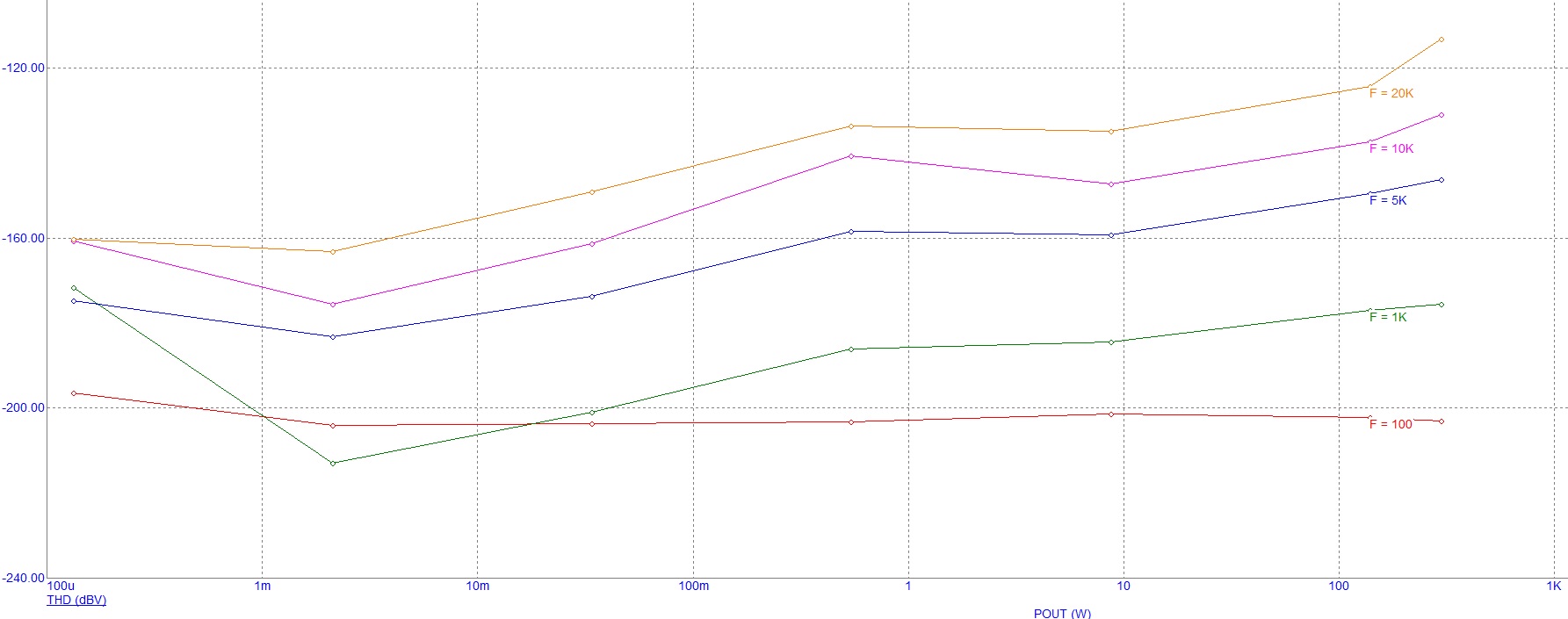

    Приведённые результаты измерений макета YES-4M-SAB получены на пределе разрешения измерительной установки .
    Как свидетельство этого - неизменность спектров и Кг при подключении и отключении нагрузки .
    Как и в YES-3M-SAB , здесь использован тот же узел , обеспечивающий режим без отсечки тока выходных Мосфетов - мной скромно именуемый SAB - Super A Bragina .
    С помощью этого режима формируется наиболее "гладкая" амплитудная характеристика ВК , исключающая резкие локальные изломы , типичные для режима АВ и сопровождаемые коммутационными ( переключательными ) искажениями - КИ . Эти искажения способствуют увеличению числа как гармоник высоких порядков , так и комбинационных составляющих , которые не всегда коррелируют с измерениями коэффициента гармоник .
    В узел SAB входят транзисторы Q7-Q12 . В качестве стабилитронов использованы светодиоды Led1 , Led2 синего цвета свечения. В нормально работающем узле SAB с помощью резисторов R39,R40 выставляются падение напряжений на R18,R19 около одного вольта . Регулирующее воздействие на затворы Мосфетов ВК узел SAB оказывает через эмиттерные повторители ( ЭП ) Q5,Q6.
    Узел SAB совместно с "золотой" подстраиваемой цепочкой C9,R11 формируют необходимую параболу ( скругление АХ ) изменения тока транзисторов неактивного плеча ВК вблизи нуля АХ , что гарантирует короткий ( спадающий ) спектр гармоник и отсутствие КИ .
    МикроКап показывает полное отсутствие КИ в моделе этого усилителя :
    ( первые три гармоники ослаблены )

    Существенное внимание было уделено термостабилизации тока покоя ВК . Узел термокомпенсации выполнен на транзисторах Q13,Q14 , последний установлен на общем радиаторе рядом с выходными Мосфетами . Ток покоя устанавливается R34 .
    К особенностям схемы можно отнести использование ПОС для увеличения петлевого усиления в ВК . ПОС возникает на резисторах R35,R36. Необходимая коррекция осуществляется с помощью R9C6 и R10C7.
    Хочется обратить внимание и на эмиттерные повторители Q5,Q6 с установленными в их базовые цепи конденсаторами достаточно большой ёмкости ( тоже ПОС ) . Эти ЭП являются динамической нагрузкой с большим эквивалентным сопротивлением ( более 50кОм ) для транзисторов УН Q3,Q4 . В тоже время эти ЭП обладают в этом включении и малым ( около 30 Ом ) выходным сопротивлением .
    В итоге ЭП существенно увеличивают петлевое ВК с сохранением хорошей фазовой характеристики и согласования , а так же кардинально улучшают ( PSRR ) изоляцию сигнальных цепей от помех с шин питания ВК . Кроме того , в спектре усиливаемого сигнала ЭП присутствует практически одна вторая гармоника . Все эти замечательные особенности ЭП хорошо видны в динамическом частотном анализе :

    Диоды D5-D10 являются элементами антинасыщения выходных Мосфетов .
    Диоды D1-D4 обеспечивают сброс усиления ОУ композита в режиме клиппа .
    Эти две группы диодов существенно повышают эксплуатационную надёжность усилителя .
    Использование режима SAB , т.е. режима А ( экономичного ) , который характеризуется резким снижением всех видов искажений , а особенно КИ ,предпологает отказ от использования чрезмерных полос пропускания и скоростей нарастания выходного сигнала при конструировании УМЗЧ высокой верности .
    В результате прослушивания сложилось стойкое убеждение , что YES-4M-SAB обладает лучшим звуком из всей линейки YES- ов .

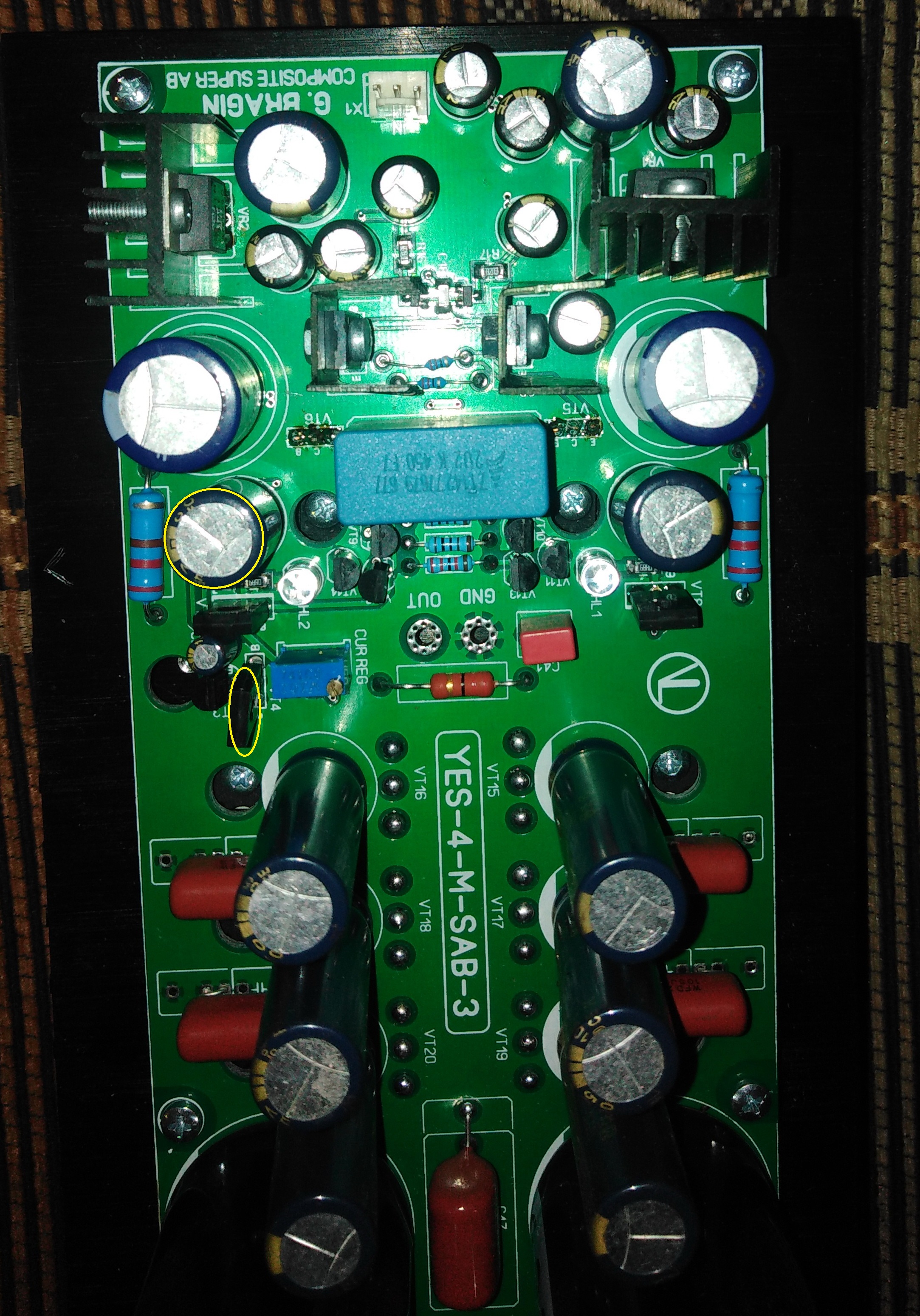

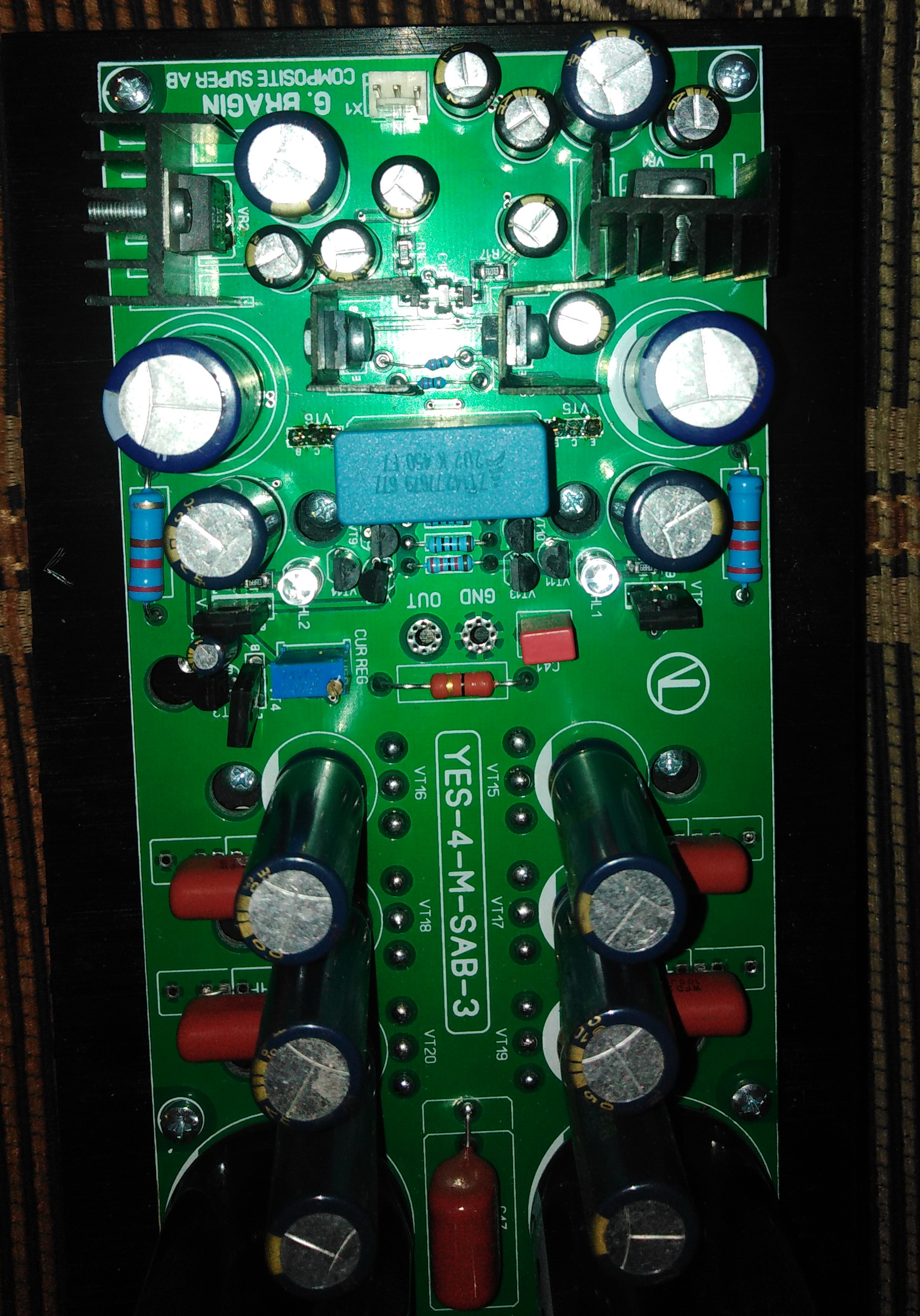

    Финальный вариант схемы и ПП исполненные В.Лепехиным :
ID:	320188 Нажмите на изображение для увеличения.
ID:	321850 Нажмите на изображение для увеличения.
    разметка : https://forum.vegalab.ru/attachment.php?attachmentid=320111&d=1526484690
Название:	YES-4-M-SAB-3 разметка.JPG
    Геннадий Брагин .

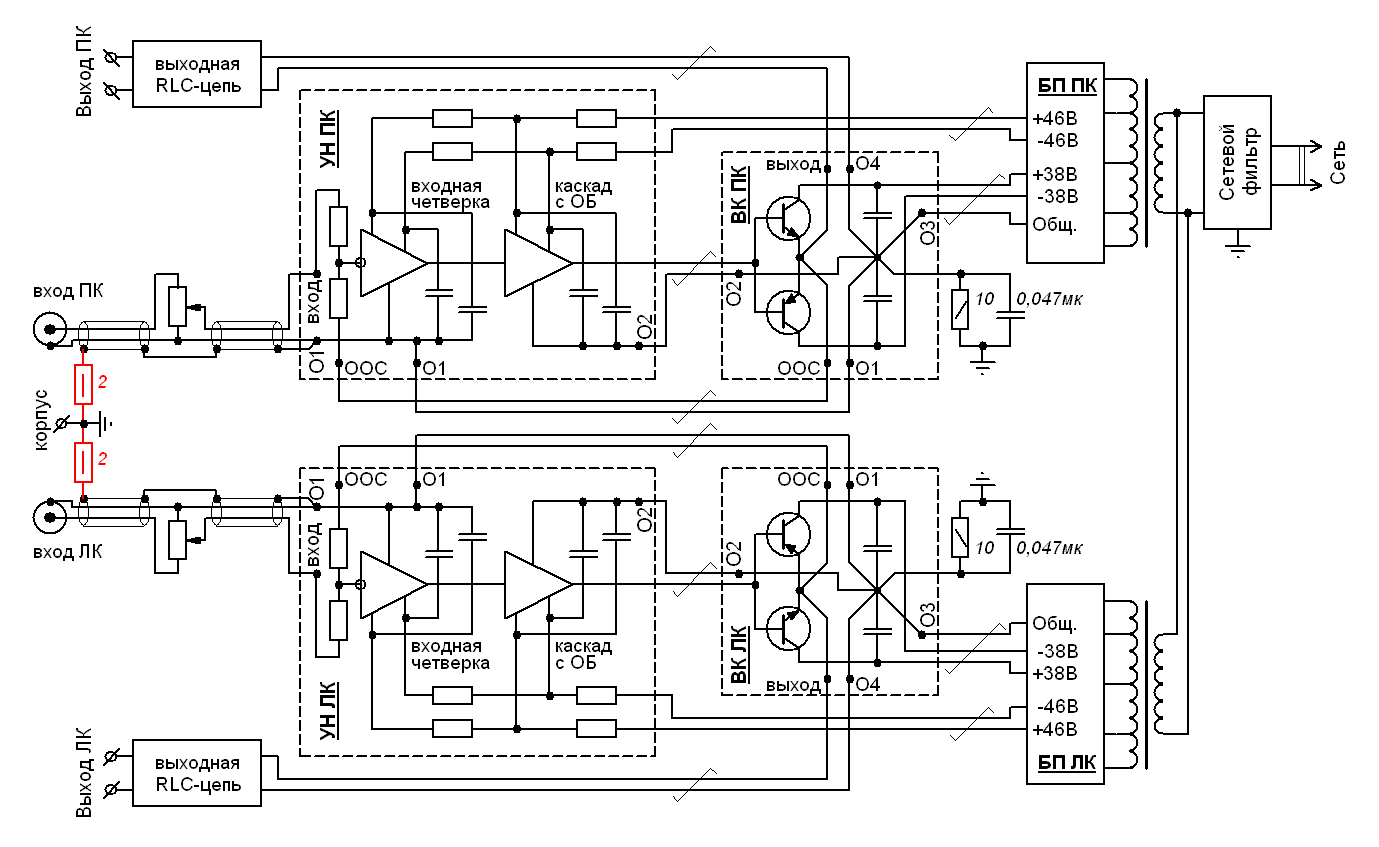

    По умолчанию Re: YES - 4M - SAB
    Не знаю, правильно это или нет, но я входную землю на корпус(определенная точка) кидаю через резисторы. Причем диапазон сопротивлений достаточно большой. Убирается фон и подвозбуды. Положение точки и сопротивления экспериментально.Трансформатор с 4 обмотками+ ферритовые кольца.
    придерживаюсь такой схемы, проблем никогда не было Нажмите на изображение для увеличения.
Название:	Схема соединений.GIF
