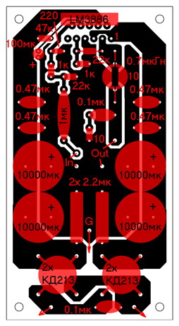

    Я вот ещё такую печатку встретил

    А по какой тогда плате лучше собирать??? подскажите.

    SindroM, Есть такой гарный хлопец Satana99. Советую использовать его варианты. По крайней мере на его печатках собрано усилителей пять, и ни на одном проблемм с печаткой не было! Даже скучно.

    Разделение сигнальной и силовой земли резистором не всегда есть гут. Идеальный вариант - дроссель (т.е. развязка только по переменному току) - несколько витков провода на небольшом ферритовом кольце.
    Кстати, кондёр из цепи ООС усилителя можно убрать - всё прекрасно работает и без него. В принципе он нужен только для коррекции АЧХ усилителя на низких частотах.
    SindroM,
    Собирай по моей печатке - не ошибешся.
    Размещение моста и кондеров непосредственно на плате усилителя
    сокращает до минима цепи питания и дает очень положительный эффект.
    Наилучшее решение из выкладывавшихся здесь..

    Свою пару обмоток на каждый канал делать нет смысла -
    и так получается очень хорошая развязка по питанию.
