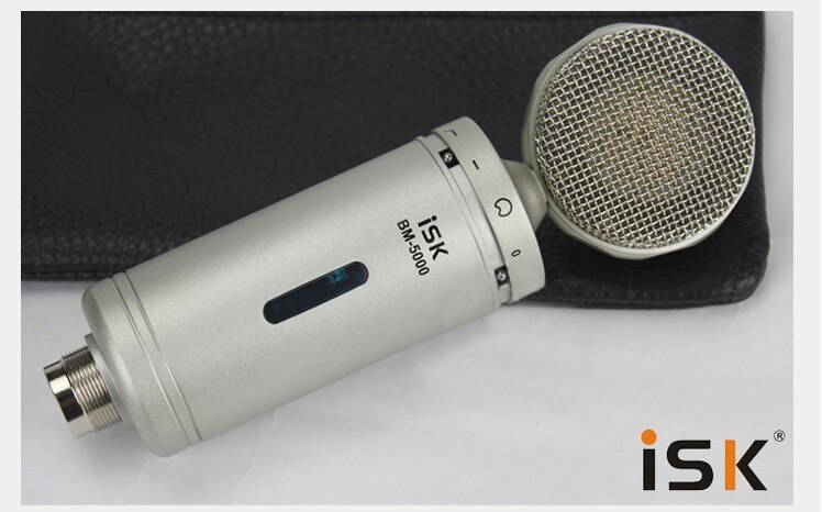

    Цитата Сообщение от Igor EV Посмотреть сообщение
    Ну так ведь есть еще один момент. Многим интересно сделать свой микрофон. Берем на Али BM-800, выбрасываем из него всё, оставляя только корпус, ставим внутрь нормальный капсюль и схему FIN...
    "Наслаждаясь" фоном 50 Гц наводящимся на мембрану и сигнальный проводок через редкую приклеенную сетку (сей срам можно встретить и в некоторых "студийных" микрофонах от "октава").
    Не вопрос
    ISK BM-800 и т.п. "ISK". Тады куда ни шло.
    Да прям Там сетка очень даже неплохая, двойная:
    https://content2.rozetka.com.ua/good.../174265294.jpg
    И корпус вместительный. Сделаю - расскажу, приведу тестовые файлы.
    Да, видимо с другим подобным китайцем спутал, так в памяти и осталось. Никогда не приглядывался к подобным вещам
    ISK знаю, не фонит через сетку. Хорошо экранируют, без особой порчи звучания.
