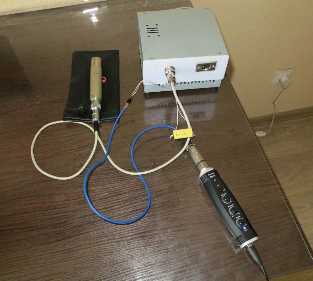

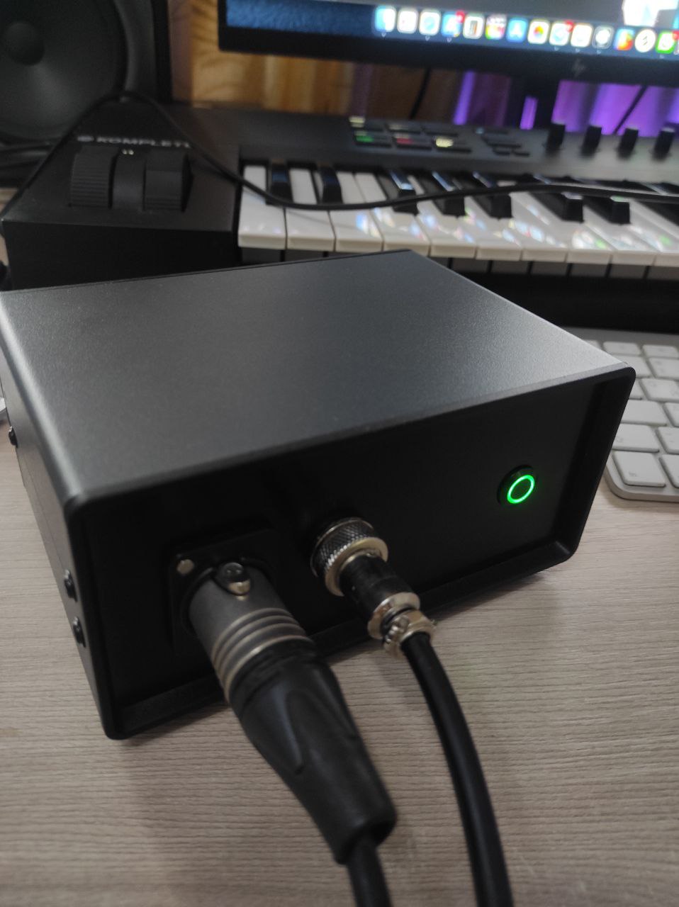

    Изготовил простой блок питания.
    Корпус был заказан тут >>>https://aliexpress.ru/item/329115438...4c571fedjamr1y
    Платы БП разведены в спринте и заказаны в Китае.

    Использовал 2 раздельных трансформатора, анодный на 48в (2 вата) и накальный 9в (5ват). Они недорогие но работают как положено.
    Авиационный 5 пин разъем. никаких задержек включения не предусмотрено, все предельно просто.
    На выходе получил 130в ВН и 6в отрицательного напряжения на накал, блок питания протестирован, работает отлично, низкочастотный гул отсутствует не смотря на отсутствие дросселей!

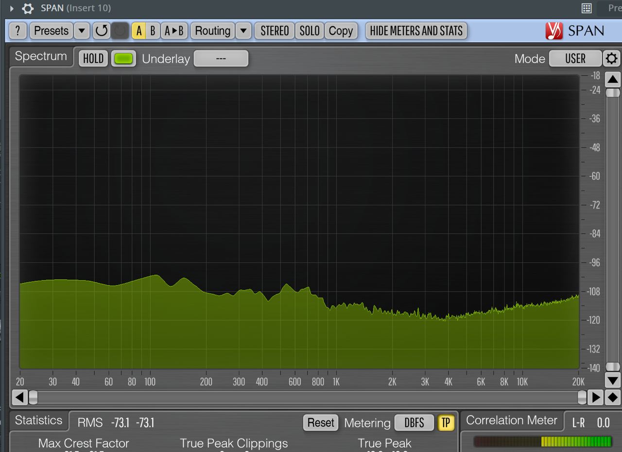

    Хороший результат!
    По шумам ОЧЕНЬ и ОЧЕНЬ прилично получилось, особенно в области до 1кГц!!!
    Можете выложить шумы карты без подключенного микрофона?
    Запишите тестовый аудиоролик пожалуйста!
    И красиво и практично.
    Было бы интересно посмотреть на схему блока питания.
    И на фото микрофона со снятым корпусом.
    А свои корпуса решили не использовать? Или они получились слишком большими?

    Своих корпусов у меня не было, вероятно меня спутали с товарищем Aikman
    Собственный шум ламповой схемы, ниже собственного шума карты, чтобы это подтвердить вероятно нужно заменить капсюль аналогичной емкостью, я привел в изображении снимок шумовых характеристик с подключенным микрофоном, микрофон на столе, под столом ПК. Окна закрыты, но по НЧ некоторый уличный шум всеже был услышан микрофоном.

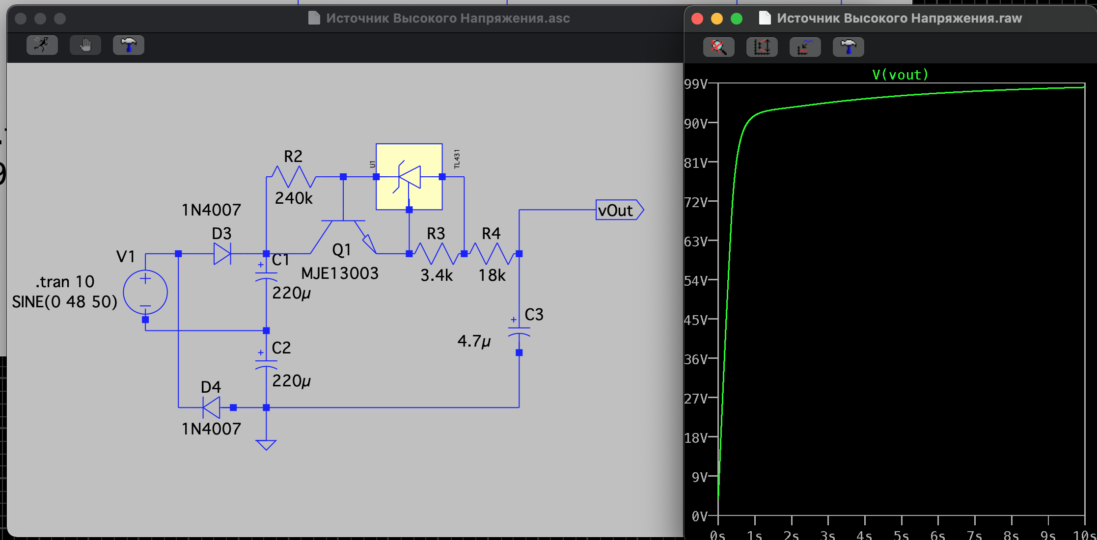

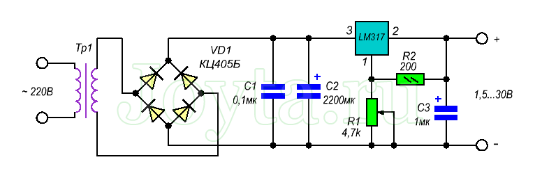

    Схема анодного питания довольно простая, около 5 лет назад со мною ей поделился Real64Нажмите на изображение для увеличения.
Название:	Снимок экрана 2022-07-25 в 11.08.16.png

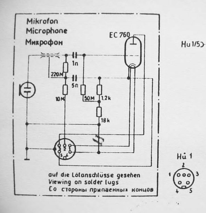

    Схема накального питания следующаяНажмите на изображение для увеличения.

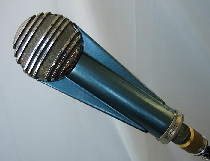

    19А-9
Название:	микрофон 19А-9.jpeg
    Частый гость Аватар для Aikman
    21.03.2021
    Подольск
    489
    По умолчанию Re: Ламповые микрофоны, изготовление, модернизация.
    Да, какбэ, все знают 19А9. Другое дело, как вы собираетесь восстанавливать работоспособность микрофона. Я бы, например, попытался сохранить его "ламповость". Возможно туда влезут нувистор и небольшой трансформатор. Схемы с вынесенным трансформатором в БП меня настораживают.

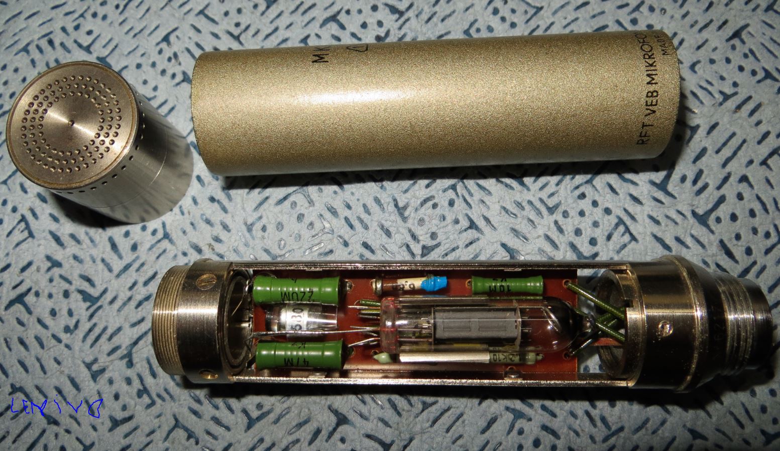

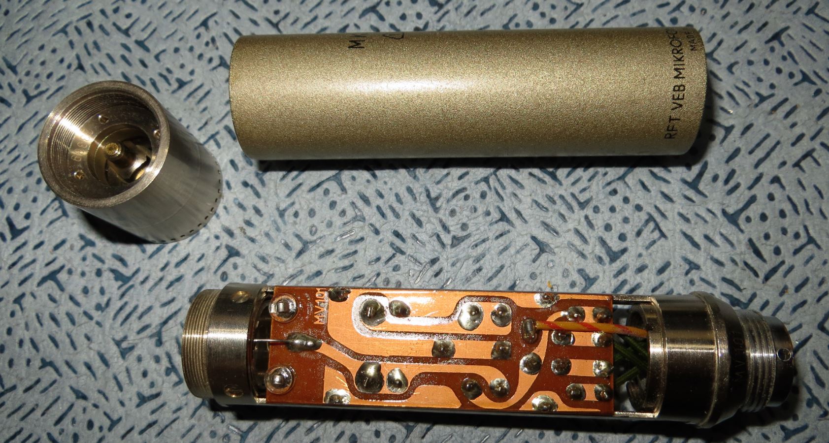

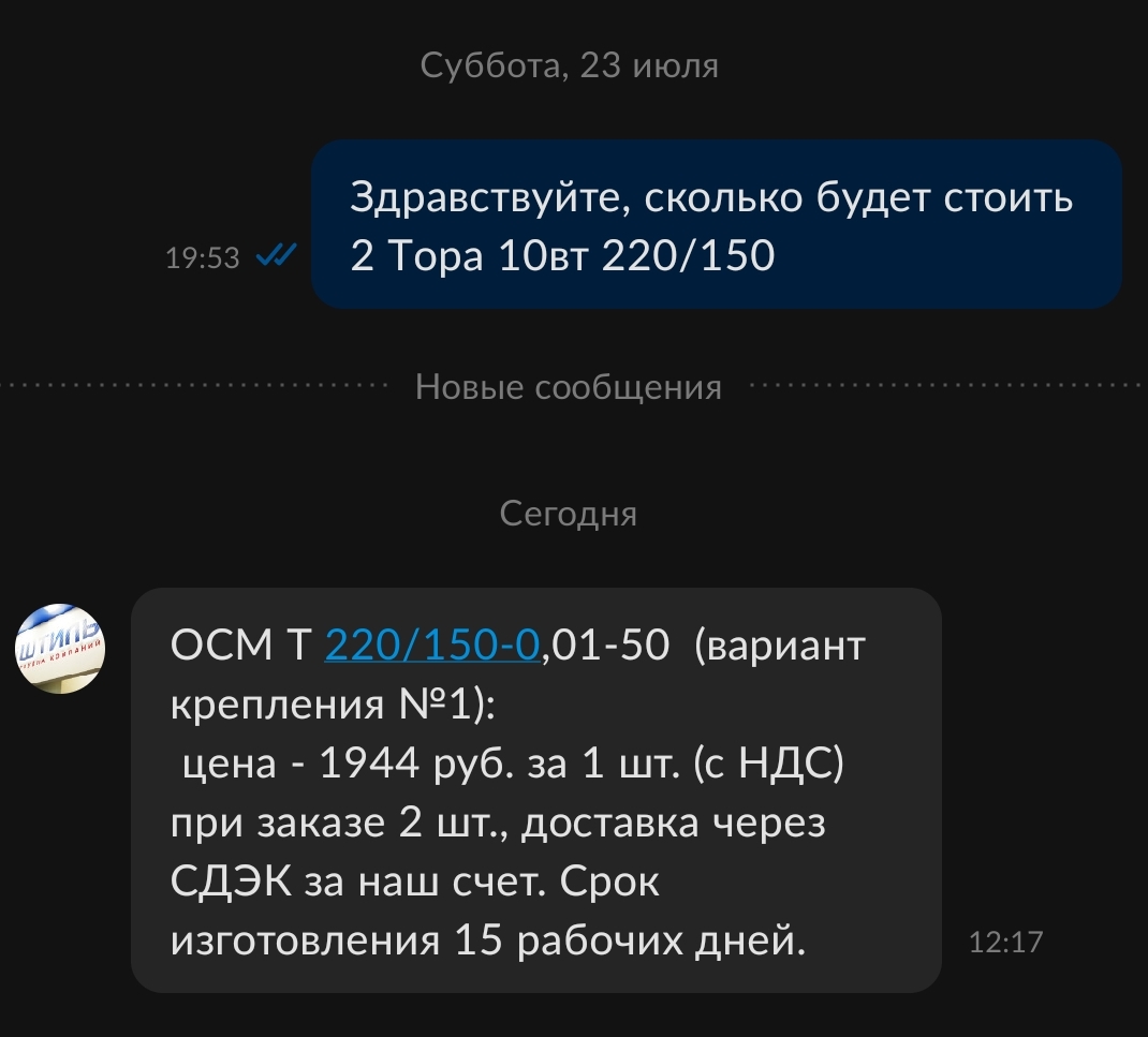

    Прикупил вчера очередной ламповый GEFELL RFT MV101 с капсюлем MK102.
    Капсюль целый. Но микрофон не работал. Так как это не первый такой микрофон у меня , то запустил часа за два.

    Звук с не прогретой лампой, слегка мутноват ещё.
    Но уже работает.
    https://disk.yandex.ru/d/eT5T7zeV8aNxNg
    Для примера звук с предыдущего такого же микрофона
    https://disk.yandex.ru/d/1WaGQhjdPVmCYQ
