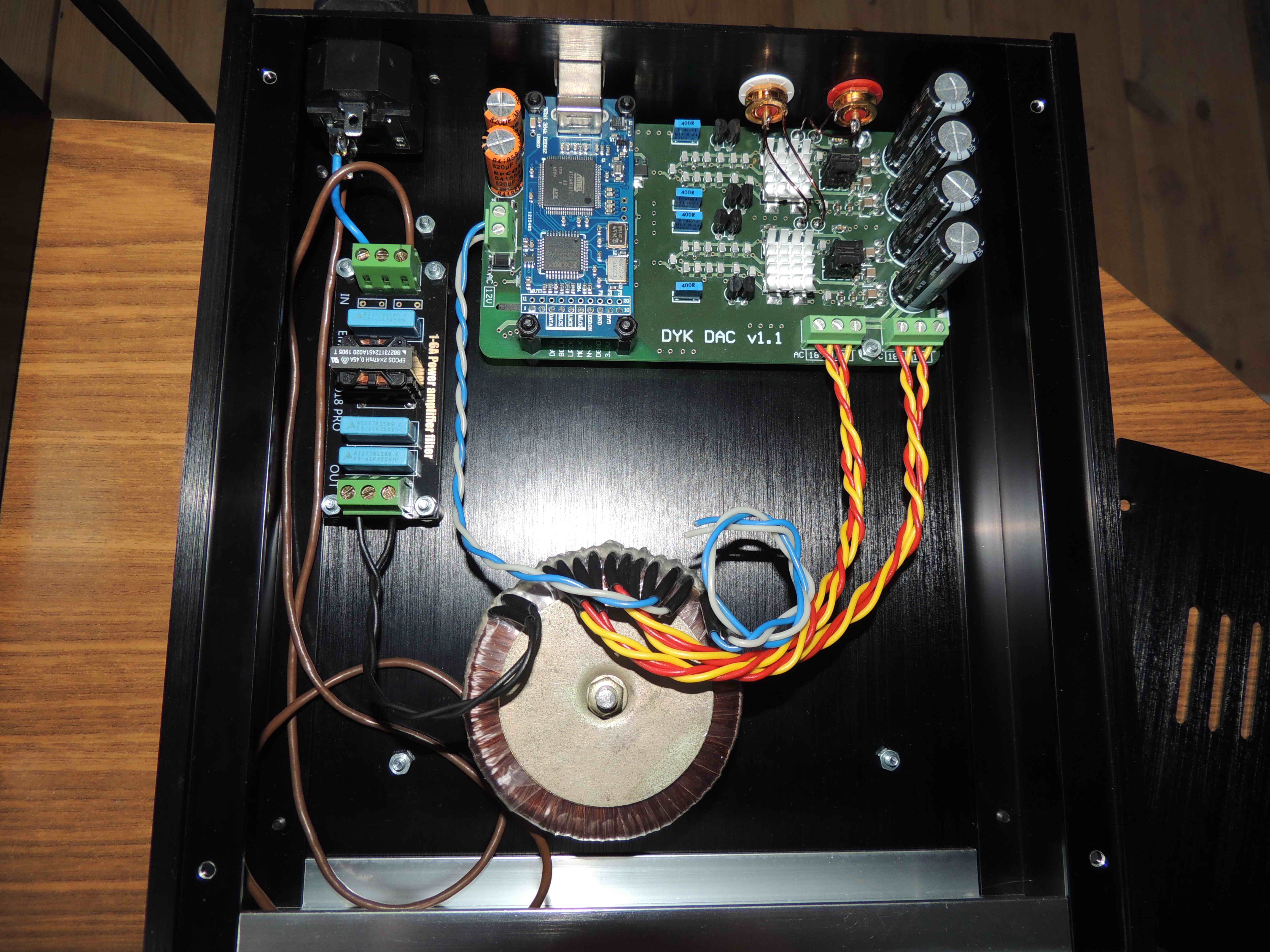

    Всех Приветствую! Хочу поблагодарить автора за отличный аппарат, звучит отлично!
    Вот что у меня получилось, осталось только морду лица доделать.

    По вашему совету отключил вентилятор, купил 2 шт. трансформаторов (из готовых заводских на радиорынке), но купил с напряжением 2х15. Не знаю, не заметил, как насчет взаимопроникновения в каналы, а вот все детали стали чуть тепленькие (примерно 45 град). Все питающие напряжения в норме (не изменились). Звук тоже не изменился. Что я сделал не так? но мне нравится, что никакого нагрева деталей нет, все стало привычно, и никакого вентилятора ставить уже просто нет смысла.

    От этого только КРЕНкам полегчает. На их входных ножках сколько вольт?
    А кому тогда потяжелеет? 15В. Все транзисторы БП чуть тепленькие. Все напряжения в норме (не изменились).

    По умолчанию Re: Пилим DYK DAC на PCM1794 под AMANERO
    возможно стабы не “запустились”. Потомуи похолодали.
    А напряжения сами стабилизируются?
    Еще раз: ЦАП работает прекрасно. все напряжения в норме (как по схеме - +- 12 В, +3.3 В, +5 В).
