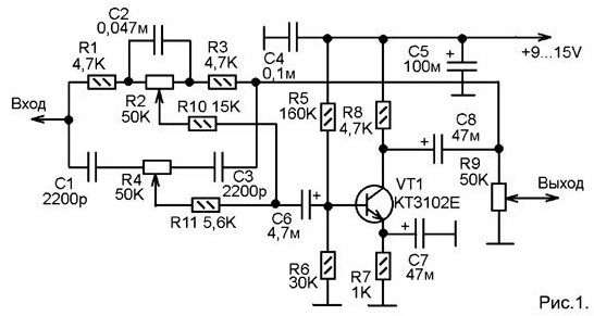

    аналог однотактного лампового звучания
    Ну, простыми методами сделать "лампу" навряд ли получится, там ведь не только гармоники все решают. Хороший правильный "жыр" нужно уметь готовить. Желательно, например, чтобы на самых низах окрас был более выражен для мягкого и в то же время в меру упругого баса. Самый простой вариант - использовать простой темброблок со схемотехникой усилителей 70-80-х годов (на 1-2 транзисторах), которые выдают по отзывам "тот самый" звук. И тогда регулировкой легко можно подобрать на свой вкус и "сочные" низы и "звонкие" верха. Из вариантов хорошо звучащих аппаратов - Braun A501, B&O Beomaster 1900, Grundig A-903 и куча других. Уровень четных гармоник за счет ассимметрии - до -30...40 дБ на краях диапазона, то есть там, где и требуется. Коэффициент передачи близок к единице, и обойти простым переключателем - не проблема. Эту схему и сейчас повторяют, например, схема Попцова из Радиоконструктора за 2017:

    По умолчанию Re: Жыырный, маслянный звук
    Не, можно и это воткнуть, но лучше наверное на германиевых. А были и/у на германиевых? Или ладно, и/у и фильтр сделать "правильно", но на выход поставить "улучшайзер-экстайзер". Плагины не предлагать!
    Да хоть на чем можно. Но на германии уровень гармоник будет выше в том числе и на средних частотах, что не очень желательно. Я бы с полевиками поэкспериментировал, а еще лучше - все-таки именно с лампой заместо транзистора.
    В Брауне косяк- резистор ООС с коллектора на базу, это принципиально важно, вот этой параллельной и паразитной для звука ООС не должно быть. Схема постом выше в этом смысле безукоризненна, второй важный момент- небольшой ,47 мк электролит в эмиттере, формирует сравнительно высокий полюс АЧХ, что придает басу нужный окрас и акцент. Сплавные транзисторы наоборот звучат прозрачнее своих эпитаксиальных кремниевых собратьев, да еще и с дрейфовым разгоном Ft. На деле Ft у МГТ108 или МП38А 3 Мгц при Uк=10В, что вполне достаточно, и искажения будут не выше, чем на кремнии. Питание желательно поднять до 20-30В. В эмиттер можно и тантал воткнуть, по вкусу, а кондеры по ВЧ НЧ лучше двухслойный лавсан, вроде К73-9 или аналог- мотаные от Nissin или JFA, и самый супер - КТ1807 от ROE.
