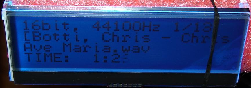

    Подключил тут дисплей TIC94 и ДУ. . ДУ работает зашибись . А вот с индикацией - лажа полная с этим полупропусканием. Без подсветки видно все хорошо, а с подсветкой гадость. На первых двух фотках без подсветки. На третьей в темноте без вспышки. На четвертой под углом с подсветкой, освещение включено. Контраст "крутил". Как вариант, голубая подсветка фигово уживается с синим индикатором . У кого есть ТИК95 или ТИК96 с нормальной подсветкой, выложте плиз фото по возможности.
    В общем наверно буду заказывать TIC95.
    ЗЫ: пультом не нарадуюсь

    хр91К, вот TIC95. Контраст максимальный, ток белой подсветки 45мА. Лично я с 2-х метров уже плохо различаю - мала контрастность.Нажмите на изображение для увеличения.
