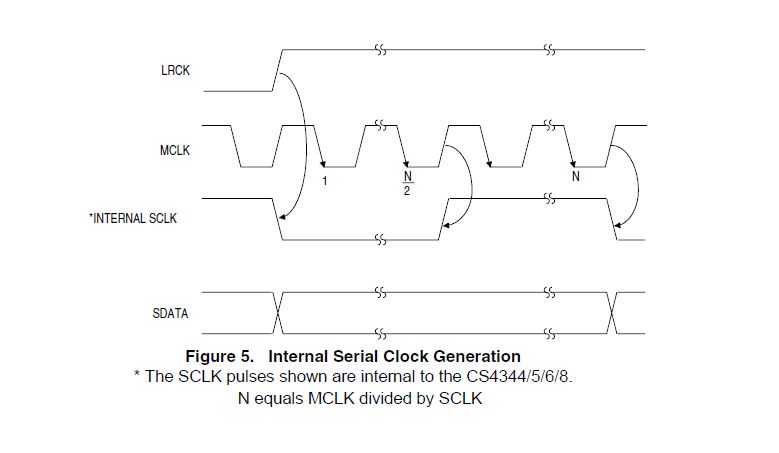

    Известно что для дельтасигма ЦАП важен джиттер только MCLK клока.
    Можно ли как то понять для конкретной микросхемы, какой именно препад MCLK важен - фронт или спад?
    Вопрос возник при трассировке I2S шины длиной порядка 10см. (8 микросхем ЦАП на плате, поэтому длинная).
    Если сигнал DATA будет переключаться в момент "холостого" перепада MCLK, то все линии шины можно развести максимально близко друг к другу.
    Если же DATA переключается в момент "рабочего" перепада MCLK, то линию DATA лучше отделить экранирующей земляной дорожкой. Либо инвертировать MCLK.
    Обычно в даташитах приводят временные диаграммы, по ним несложно понять, какой именно фронт важен.
    MCLK не приводят, т.к. он к I2S шине не относится.
    Иногда пишут что MCLK должен присутствовать, его фаза не важна. Джиттер какого именно перепада MCLK важен из даташита не ясно.

    MCLK не приводят
    Ну как не приводят? Вот пример:Нажмите на изображение для увеличения.
Название:	Фрагмент даташита.JPG
    Ага, значит на некоторые ЦАП приведена. Но все равно она не даёт ответа на мой вопрос:
    "Можно ли как то понять для конкретной микросхемы, какой именно препад MCLK важен - фронт или спад?" (важен с точки зрения влияния джиттера MCLK, а не работоспособности).
    Смотрим на диаграмму, видим: управляющим является задний фронт MCLK.
    Сигналы в любом случае желательно разделять землей, чтобы хотя бы с одной стороны от сигнала был полигон (т.е. можно объединять в пары).
    Мастерклок можно объединять в пару с любым другим клоком кроме данных (с LRC или с SCK).
    Не факт что стрелка обозначает управляющий фронт. В даташите на cs4344 об этом ничего не сказано.
    Плата будет 4-х слойка. Полигон в ближайшем слое на расстоянии 0.12мм имеется.
    Максим vmaudio@mail.ru
    Это общепринятая практика: снабжать на диаграмме управляющий фронт стрелкой.
    Я как бы знаю. Не вчера родился.
    Но в данном случае стрелка скорее всего поясняет кол-во импульсов sclk на период мастерклока.
    В любом случае меня интересует CS43198. У ней в даташите мастерклок не нарисован вообще.
    Каким же образом поясняет? И зачем для этого нужны стрелки? Там условно показаны разрывы, количество импульсов не посчитаешь.
