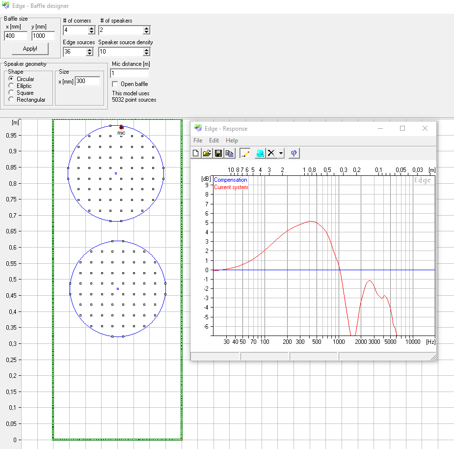

    Malinovsky D, Дима, ну, ты же умный. Какие еще измерение и о чем они тебе скажут. Я об одном и том же второй десяток раз.
    Ты краем уха знаешь про переход из полупространства в пространство. Ты знаешь, что это измеряется или в камере/на пленэре или, что реально, в ближнем поле с наложением параметров передней панели.
    Оукей, Гугль. Напомни, этот трюк для каких оформлений? Точно, для ящиков. Повторить его для динамика в кулаке невозможно. Там присутствуют дополнительные потери, измерять который никто не знает как.
    Трюк: измерить у диффузора и наложить размеры щита -- не работает. Ты же будто с матаном дружишь. Придумай уж почему так. Другие же придумали. Вернее, скорее всего, по моему мнению, они тупо провели измерения "на улице на палке" и внесли данные в симуляторы. Поэтому и появилась вот такая-вот галочка:
    Это две двенашки без коррекции в щите 40см. А это всё те же 2 двенашки при условии наличия ящика:
    Иными словами, кроме как измерений комнаты никто ничего тебе предоставить не сможет. Если тебе интересно наслаждаться графиками чужих помещений, то я тебя не понимаю, ибо ты не самый глупый человек на форуме. Ну, стань ты в центре помещения и подуй в микрофон. Это и будут те самые измерения, который ты просишь, ибо на НЧ в комнате они иного намерить не смогут по физическим причинам. Так понятнее стало?
    А между измерениями впритык ящика и щита знак равенства ставить нельзя. Я даже не знаю как тебе объяснить. Щит разве что можно измерить двумя микрофонами: один спереди, второй сзади и подключить их на вычитание вплоть до достижения частотой размеров щита. Затем отодвигать микрофоны дальше и повторять процедуру. Чем дальше отодвинешь, тем больше после вычитания останется комнаты. И сдвигом щитов в углы получается та самая неравномерность вычитания.
    Как если бы я перевернул твои пищалки в потолок, а измерял бы стандартно, и выдавал б это за измерение твоих пищалок. Типа звук из комнаты же никуда не девается, вот я его и измеряю. Звучит такое прикольно -- не поспоришь. И попробуй доказать, что это не АЧХ твоих пищалок.

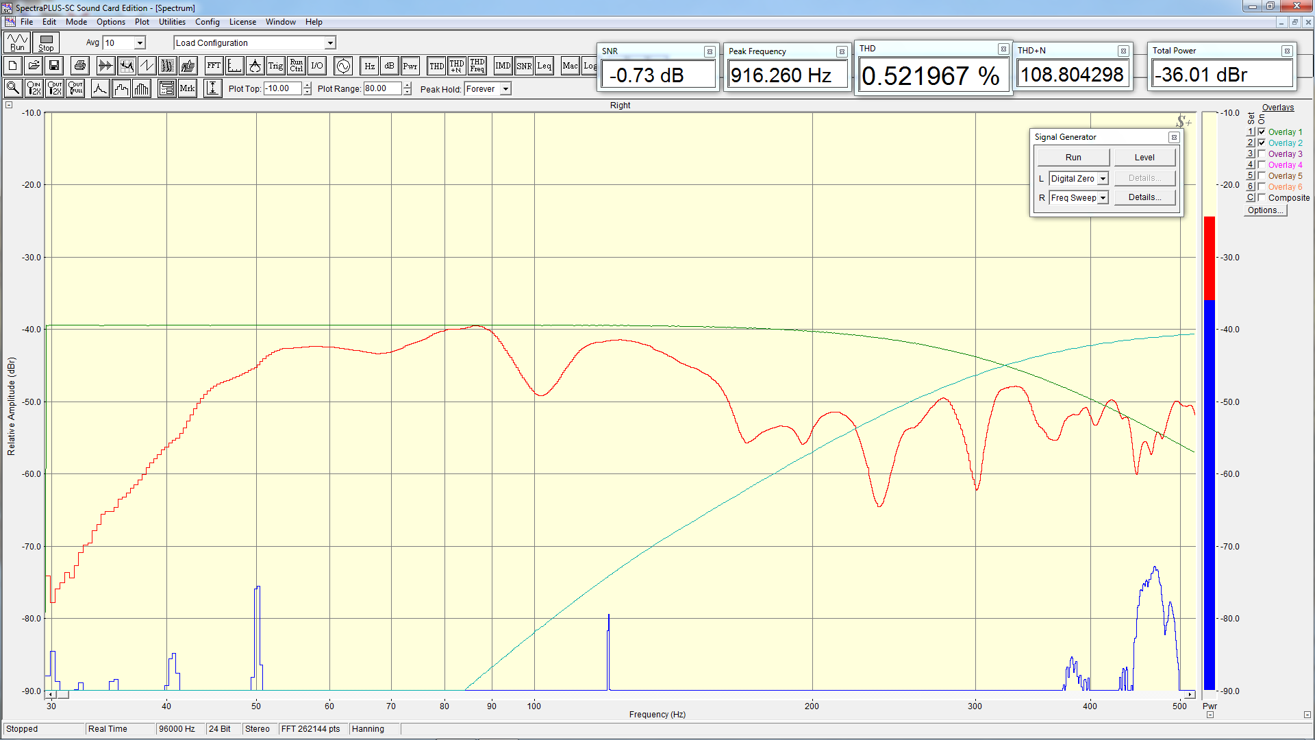

    Это я к тому, что что бы "прочувствовать" барабаны, в 20-40 квадратов при разумном Xmax в 3-4 мм надо 4х18"
    Зачем их чувствовать в комнате с такими размерами???Изврат какой то..Был несколько раз на репетициях в помещении квадратов 60, две три песни и выходишь, зачем такая нагрузка на уши....
    Последний раз редактировалось ogust; 26.11.2021 в 11:30.

    По умолчанию Re: ПАС, ОЯ, ЩИТ — некоторые обобщения
ID:	410111 Микрофон 1м, АЧХ щита
    Гармоники, основной тон 40-80-160 Гц
ID:	410115 АЧХ АС с ФИ
    Последний раз редактировалось MAXIM_A; 26.11.2021 в 13:20.
