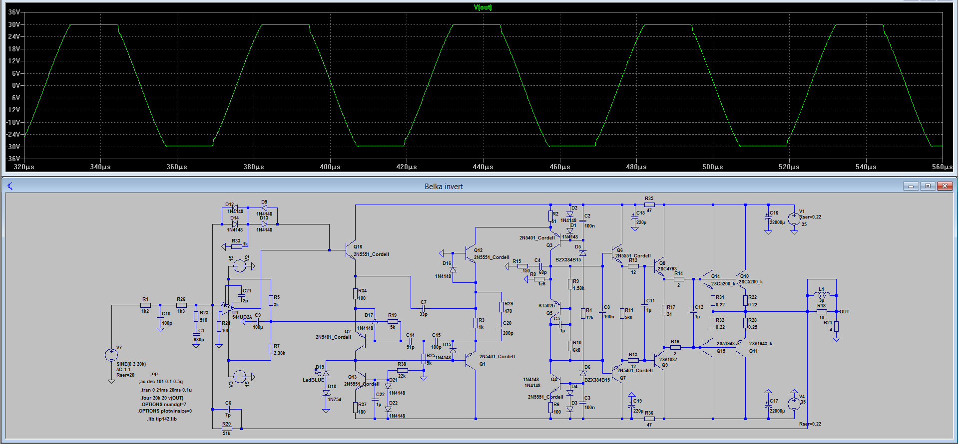

    В схеме, в посту 1001 нет никакого атиклипа, даже намека на него.
    Он попросту не нужен. Все транзисторы работают в допустимых пределах во всех режимах работы схемы...
    Вот чтобы они работали в допустимых пределах достаточно одного стабилитрона. Разницу видите?
    Последний раз редактировалось Konkere; 15.09.2021 в 03:00. Причина: Вам так хочется спровоцировать срачик?

    Нового в этом плане с 80 годов нет. Кто думает иначе или в не курсах или лукавит.
    Давал вам простой вариант настоящего антиклиппа, не софт клиппа, нувидно не попробовали и в памяти не отложилось.
    А по модели обсуждаемого усилителя сложно что то комментировать.
    Модель ОУ идеализирована, уже отмечал выше, отсюда и результаты...
    Вместо предложенной модели ОУ ставишь проверенные модели и все встает на свои места, нет ничего особенного,
    Все сохранено и в памяти отложено.Но пока не отработано
    С уважением Максим.

    Антиклип. Четыре диода вокруг ОУ и стабилитрон.
    Вложение 404416
    Из каких соображений выбран номинал резистора в 1кОм (насколько вообще принципиальна величина резистора именно 1 кОм)?
    Это баланс между нагрузкой на ОУ и подавлением паразитной обратной связи через диоды. 1кОм - наиболее универсальный вариант, подходит для большинства ОУ.

    Антиклип. Четыре диода вокруг ОУ и стабилитрон. Белкин антиклип - фтопку...
    Вложение 404416
    Вот чтобы они работали в допустимых пределах достаточно одного стабилитрона. Разницу видите? И Белка нарисовал бы его, если б знал где...
    Понравилась оригинальная схема усилителя ТС? -вижу, что очень. Пользуйся на здоровье.
    Ну... чутка подрихтовал. А в общем, да, понравилась. Добавить защиту ВК на аналоге тиристора (как в ВВС-2011) и можно печатку разводить...

    Цитата Сообщение от finn32 Посмотреть сообщение
    Вообще непонятно? Вот это странно, да.
    Тогда какой смысл от всех прослушиваний и исследований влияния на звук в принципе, если по факту он(звук) в конечной реализации будет (может быть)другим?
    А мне вообще непонятно зачем ты задаёшь вопросы касающиеся субъективной оценки звук, если для тебя оценка заключается в глубыне ОС, т.е. количестве нулей после запятой?..
    Интеграл лучше по звуку. Чище во всем диапазоне, точнее на НЧ.
    Такие (слышимые) изменения не могут быть сосредоточены между 0,001 и 0,0001 % суммарных искажений, вы согласны? Ето не сложно проверить, если взять тот же программный фильтр и поковеркать АЧХ дБ на 3 во всей полосе - изменения еле слышно. Причём если отрезать верха выше 10-12 кГц - ничего в звуке по сути не изменится.
    Этот макет имеет отличный звук, и в легкую уделает много какие конструкции в слепом прослушивании
    С полевиками на выходе?.. ...ну разве что только аналогичные с полевикими на выходе.
    p.s. ИМХО, гораздо интересней было бы поглядеть на оцифровки каких-то реальный звуковых фрагментов. Если видимые изменения есть на графиках - значит должно быть и слышно. А так, это всё "мыльные пузыри надувать".
