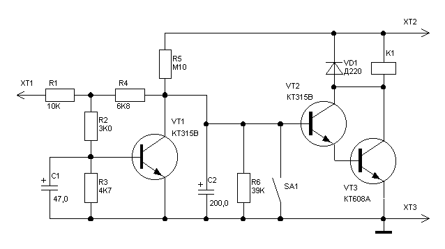

  6. #1045
    Завсегдатай Аватар для 25602
    07.07.2006
    Украина, Балта
    2,046
    По умолчанию Re: Защита...
    Вот схема. R5 нужно будет подобрать для конкретной релюхи.
  7. #1046
    13.11.2007
    МО Салтыковка
    77
    12,195
    Можно запитать от общего источника ВК? Схема проверена?
    Андрей Константинович
  8. #1047
    07.07.2006
    Украина, Балта
    2,046
    Да
    Схема проверена?
    Стописят раз. Единственное - время задержки подберете под себя кондером С1.

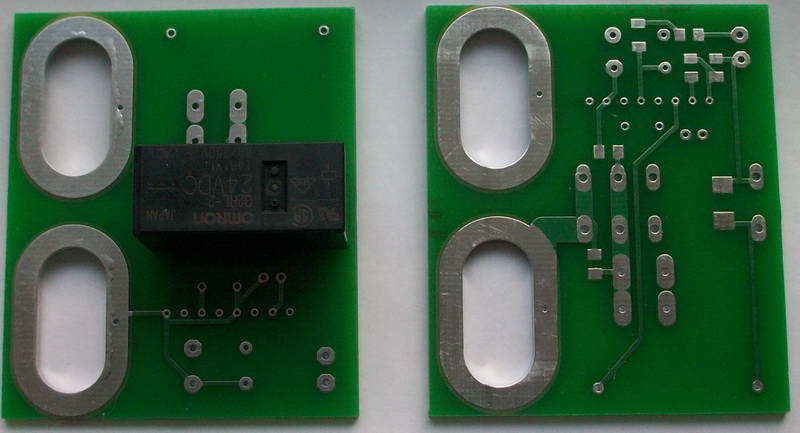

  11. #1050
    27.10.2009
    Чебоксары
    145
    А как вам такая ?
  12. #1051
    Завсегдатай Аватар для В.М.Полесов
    23.11.2006
    г.Краснодар
    1,007
    И такая пойдет. Продается?
  13. #1052
    07.03.2012
    1
    and85,где такую взять? Это с ebay? Тоже хочется, устал делать из всякого г.... Хочется же чтобы все было красиво
  14. #1053
    09.05.2008
    591
    Защита, не занимающая места на печатной плате (вся защита умещается под реле):
    Каково будет взаимопроникновение между каналами от использования одного реле на оба канала ? Или в автомобиле это значения не имеет ?
  15. #1054
    19.10.2004
    Ленобласть
    3,174
    Ни какого не будет проникновения.
  16. #1055
    09.05.2008
    591
    Да ладно, 5 мм между соседними группами NO. Мало же, имхо.
  17. #1056
    flipper
    И сопротивление нагрузки 8ом. Откуда там проникновение?
  18. #1057
    09.05.2008
    591
    8 ом и токи,... электромагнитное. Нет ?
  19. #1058
    flipper
    Подцепи на одну группу резистор 8ом накоротко на землю, по второму сигнал пусти, и пощупай на резисторе осцем. Уверен, увидишь только ноль
  20. #1059
    09.05.2008
    591
    Лучче 4 Ом, но мощного нету, не увижу и ноля.
  21. #1060
    27.10.2009
    Чебоксары
    145
    Так то да конечно. Но для себя хочется на каждый канал по релюшке да еще что бы с запаралеленной парой контактов как на фото выше у меня, там два 8 амперных контакта в паралель как я понял. А если не себе то ....
    В.М.Полесов,
    tecnik, Нет это не ебэй взято отсюда http://cool-audio.ru/
