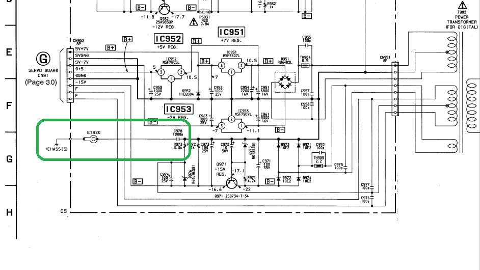

    Хороший вопрос.
    И кроме того, она должна не просто звониться, но и платы еще должны быть соеденены с корпусом, не в одной точке (как в усилителе).
    А в скольки точках?
    всякое около-СВЧ, бегает другими дорогами. Когда земля соединена в одной точке с корпусом, ВЧ токи могут течь через все платы.
    У древних японцев для этих целей были соединения кондюков на корпус
  3. #10543
    Завсегдатай Аватар для JazMan
    15.02.2011
    1,873
    По умолчанию Re: ЦАП на PCM63 от SergioT
    А в скольки точках?
    В нашем случае, это можно выяснить лишь экспериментально (для плат где бегает мастерклок).
  4. #10544
    А в скольки точках?
    А у не очень древних англосаксов в одном CD проигрывателе на плате цап было 4 точки (возможных) соединения этой платы с корпусом (видимо заложил разраб), соединялась в одной, ессно.

    даже 6, нашёл схему. И можно и резистор и конденсатор.
    ---------- Сообщение добавлено 22:02 ---------- Предыдущее сообщение было 22:00 ----------
    стоял конденсатор керамический один в какой- то точке.
  5. #10545

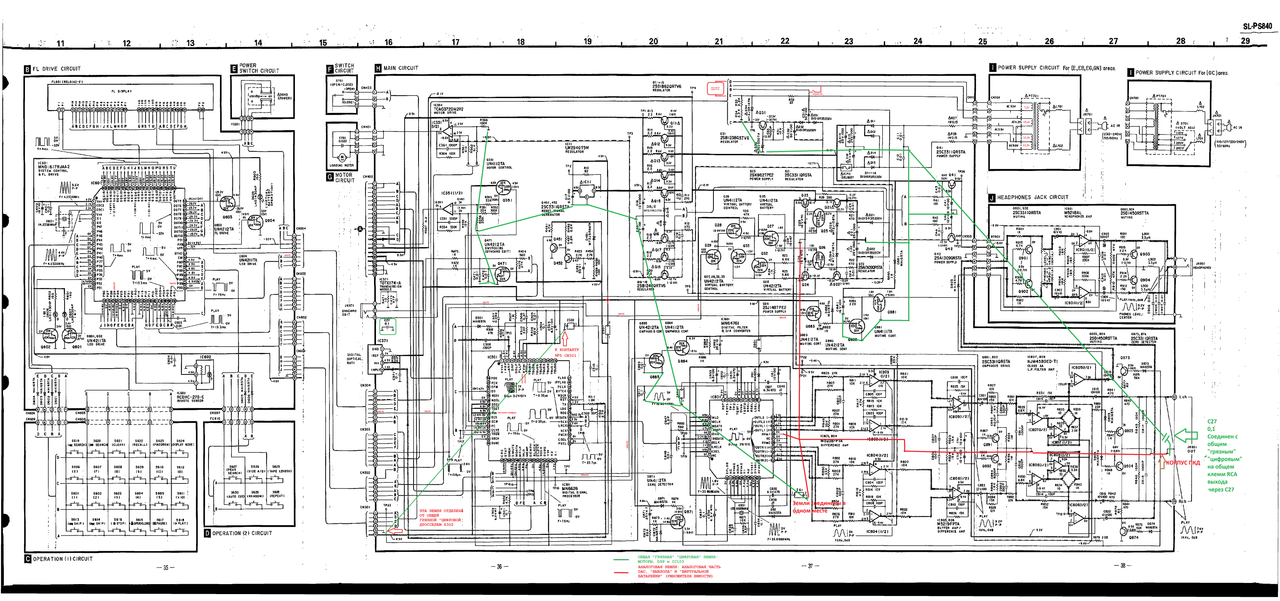

    SONY_CDP_XA50ES
    TECHNICS SL-840_ЗЕМЛИ
    "Чистая" аналоговая земля соединена с корпусом напрямую на выходных разъемах, "грязная" цифровая земля соединена с корпусом, там же, на выходных разъемах через керамический конд 0,1мкф

    Хмм. Очень интересно. А гальваноразвязка там между цифровой и аналоговой землёй есть? Наверное нету?
    ИздеваИтеся или троллите?
    посмотрел внимательно на схему. Аналоговая земля отделена от цифровой с помощью дросселя. Это вы там наверное написали.

    Я все верно написал, тот дроссель о котором вы говорите отделяет цифровую землю ЦАП (MASH в TECHNICS SL-PS840) от его аналоговой земли, точнее, они соединены с помощь дросселя.
    А мы говорим здесь о конденсаторах на корпус с земли ЦАПа для "слива" ВЧ
