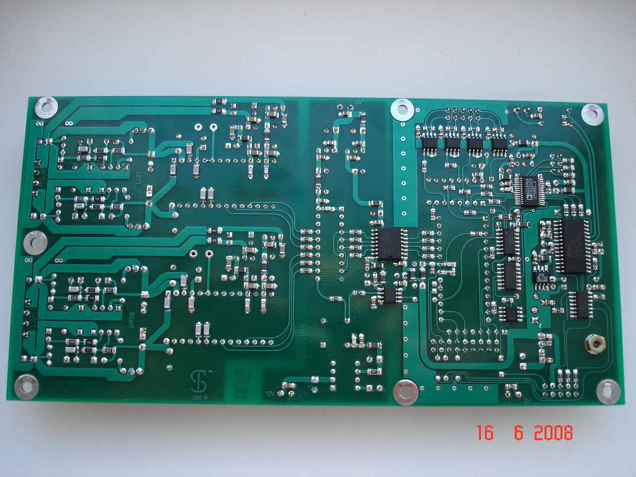

    Примерно в ноябре прошлого года я обратился к Сергею, ака SergioT, за помощью в приобретенье всем известной ИМС ЦАП PCM63, слыша много хороших отзывов о ней, очень хотелось иметь ЦАП на данной имс. Т.к. до этого ее слушать не приходилось, имел ЦАП только AD. В процессе обсуждения с ним схемы для реализации проекта, Сергей предложил мне полное его решение в виде КИТа, с моими пожеланиями конечно. ТЗ выглядела так;
    1. Вход SPDIF/I2S, выбор перемычкой.
    2. Выхлоп отсутствует, т.к. собирался использовать ламповый выхлоп.
    3. Схема должна содержать все последние достижения в области ЦАПостроения.
    И вот на прошлой неделе я получил долгожданный КИТ. На сборку ушло пару дней, так как был ограничен во времени, его легко можно собрать за один. Первое включение ….
    Даже на не прогретом ЦАП выдал такой звук!! Особенно вокал, скрипка, да и во всем диапазоне он был на высоте.
    На фото устройства с выхлопом Назара (отдельное спасибо ему за схему), ламповый еще не сделал. Но над этим тружусь интенсивно. Интересно послушать отличие лампы и микрух в выхлопе.
    Если кому интересно, отчет добавлю.

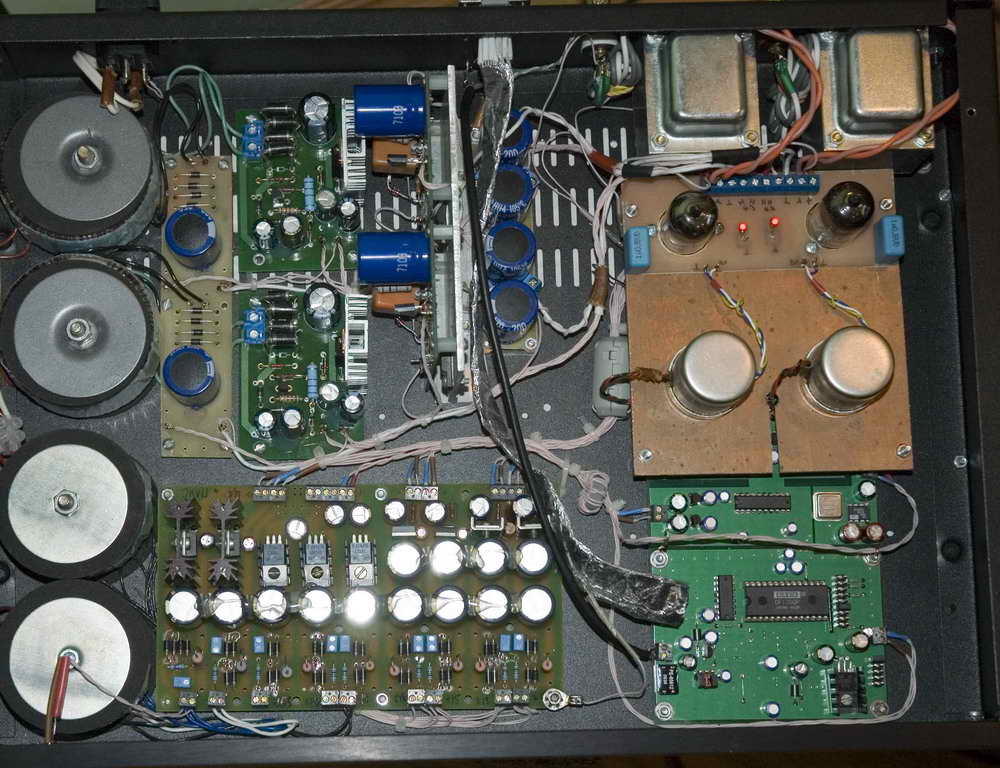

    Совтеры на фотографии какие и какая лампа к ним планируется?
    Корпус не маленький ? Лампы кушать любят, однако, и их "столовая" займёт некоторый объём.
    Входные интерфейсы ооочень длинные получились.
    Как WBT? Не царапкаются кабелями, а то я свои ещё не ставил.
    Хай-эндЪ не терпит суеты.

    По умолчанию Re: ЦАП на PCM63 от SergioT
    1. Sowter 8347 и 9705. Лампа 6С3П. 160в 16мА.
    2. Корпус получился впритык, внутренний размер 30 на 40, высота 8 см. 4 стаба, выложу фото позже.
    3. Согласен, уже закатаны в фольгу и одета оплетка, заземлен на общую землю. Фото сделано после сборки и первого включения. Т.е уже старая, сегодня вечером заменю.
    4. "Как WBT? Не царапкаются кабелями, а то я свои ещё не ставил." проясни, не понял.

    07.10.2005
    2,541
    Ставить плату и/у/фнч над платой цапа нельзя, все должно біть вістроено в линеечку.
    входной шлейф надо екранировать
    от платі к гнездам не екранированній кабель, оч. нехорошо
    трансі ваще не там де должні біли біть
    26.07.2006
    361
    По "плату и/у/фнч над платой цапа ставить нельзя" совершенно согласен, но это временно, уже писал, ламповый выхлоп будет стоять влинейку, шлейф уже экранирован.
    А вот по трансом прошу пояснить, Ваше мнение-где?
    За отлиный микросхемный выхлоп, СПАСИБО! По звуку убил некоторые месные бренды.
    07.10.2005
    2,541
    где угодно но не возле выхода
    да не за что, только уделите внимание качеству комплектухи, особенно резику и/у, от него очень многое зависит
    Добавлено через 3 минуты
    так стоп, те трансы что на выходе это питание или ты уже поставил для ламп. выхлопа?
    Последний раз редактировалось nazar; 04.09.2008 в 11:30. Причина: Добавлено сообщение
    Это Sowter 9705 выходые.

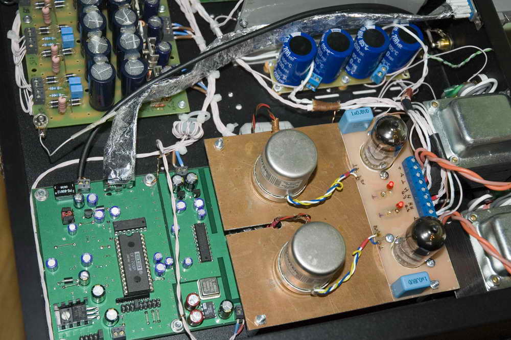

    13.08.2006
    Омск
    6,632
    Экранировка мало что даст, лучше его в ферритовое кольцо продеть
    Ага, через СуперКольцоЭкстаз продеть... Ориентировать компоненты внутри корпуса тщательнее надо, дабы длинных линий передачи не образовывалось.
    27.11.2004
    Павшинская пойма
    1,524
    Верно сказано, линия передачи содержит в себе мастер клок дающий хорошие наводки.
    С уважением Дмитрий.
    Это Sowter 9705 на выход.
    ааа
    значит на питание стоят торы... плохо однако
    Добавлено через 44 секунды
    кста поздравляю со сборкой цапа
    Последний раз редактировалось nazar; 04.09.2008 в 12:58. Причина: Добавлено сообщение

    Вадиму:
    По компановке, Все верно, но как только я не крутил платы, лучше не придумал, но время еще есть, еще ведь выхлоп буду делать, может поставлю две металические полосы 1,5-2мм на всю высоту корпуса разделяющие корпус на отсеки, для прокладке этих (там еще SPDIF кабель ляжет) линий передач, будет экраном.
    ааа
    А почему ТОРы плохо? Тл0,8 (расчет делался на 300вольт первички)
    За поздравление -Спасибо, я сам от счастья млею!
    Последний раз редактировалось aleck; 04.09.2008 в 21:24. Причина: Добавлено сообщение
    Теоретически да, но это проверядось экспериментально, осцем оценивался уровень помех на выходе. Так, плата выхлопа была над платой ЦАПа, правда не так как на фото а смещена где то на 5 см в сторону аналога, под платой с таким же смещением и в одной плоскости в длинну (был еще один вариант). Так вот уровень помех когда плата над ЦАПом (фактически она над аналоговым стабом, и краем накрывает край ПСМ63), такой же как плата в одной плоскости, плата под ЦАПом чуть хуже. НО при размещении платы в одной плоскости сумарная длинна дорожек (проводом) с ток. выхода ПСМ 63 более 5 см. Так что вот такой вот компромис.
    Очень даже даст. Кроме того, по шлейфу не ттл летает а диф. формат, не витая пара но все же.
    Добавлено через 1 минуту
    Гы-гы
    Это да, но учитывая что корпус будет забит под завязку видимо по другому не выйдет. Кроме того опять, с учетом что диф. передача, плюс экран, ниче страшного не будет.
    Последний раз редактировалось SergioT; 04.09.2008 в 17:37. Причина: Добавлено сообщение
    Сергей, я бы SATA шлейфы запаял, у них отдельное экранирование и моножила.
    13.08.2006
    Омск
    6,632
    Неужели непонятно, что про суперкольцоэкстаз это стёб?
    Ну почему же стеб. Толк от кольца на шлейфе и2с очень даже есть. Не раз проверял.
    СПДИФ вход должен быть вплотную прижат к входному коннектору
    Хоть у него и не спдиф, но это конечно верно, кто бы спорил.
