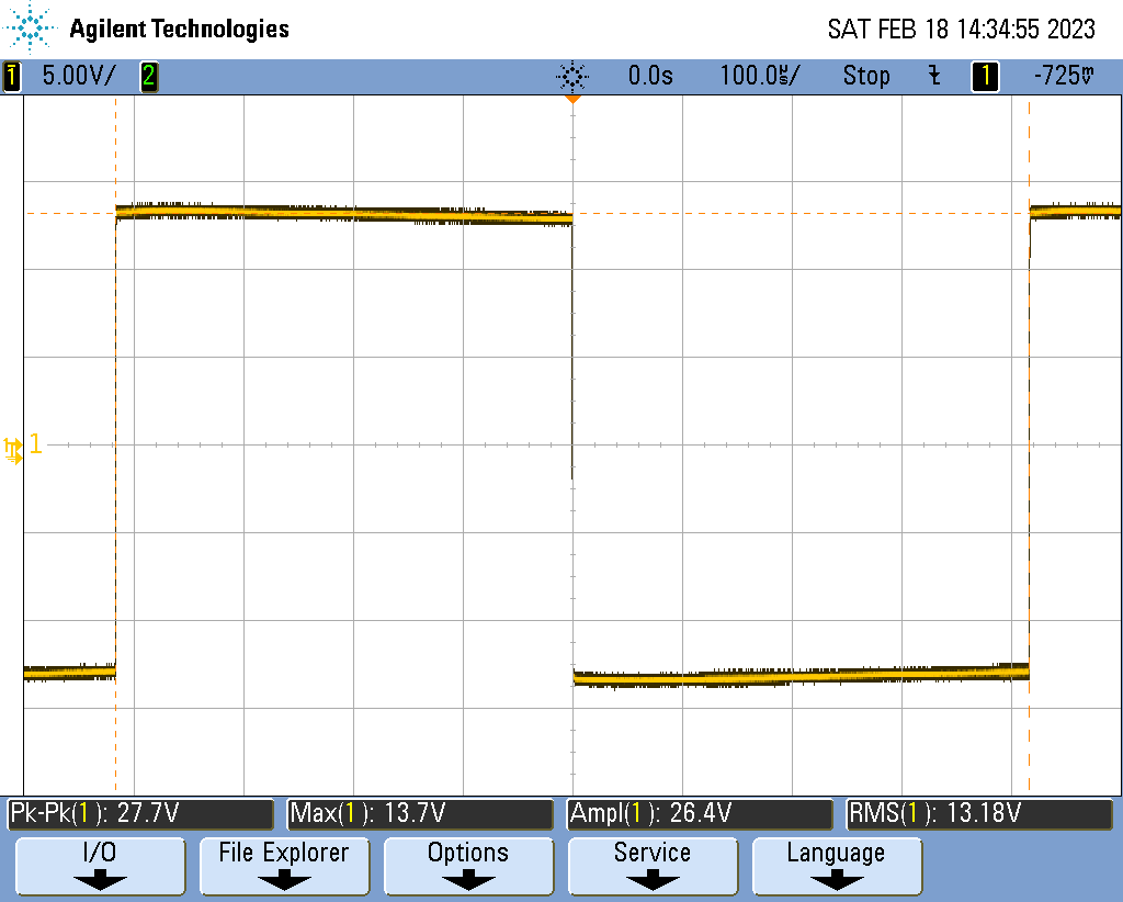

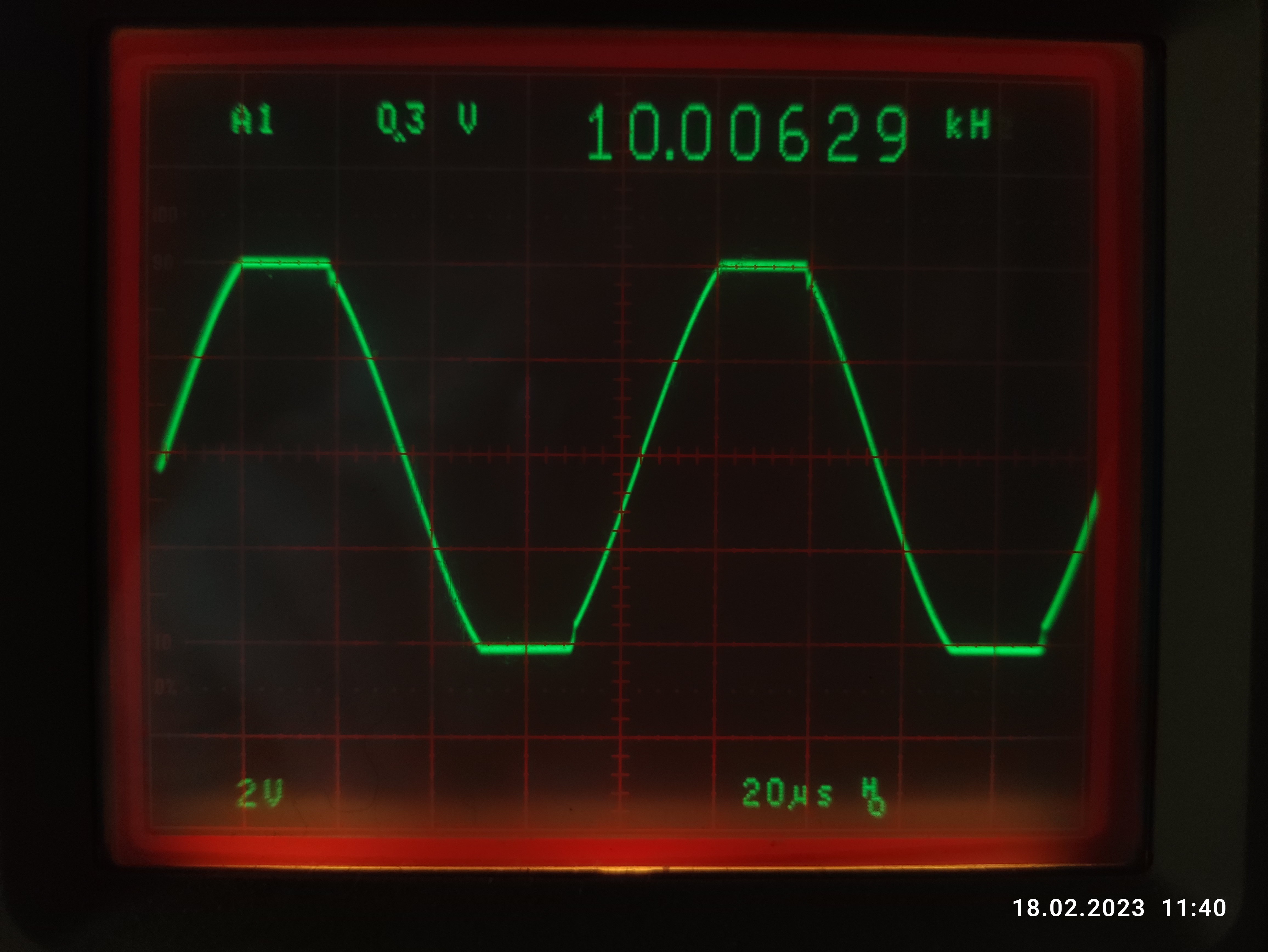

    Экстремальные испытания:
    Питание ВК +/-40в, УН +/-45в, нагрузка 4 Ом. 100 Вт
ID:	431023 на Х.Х.
    Меандр 200мВ амплитудного? и 100Вт или это резистор 100Вт мощности? Клип кстати тоже на 4В.

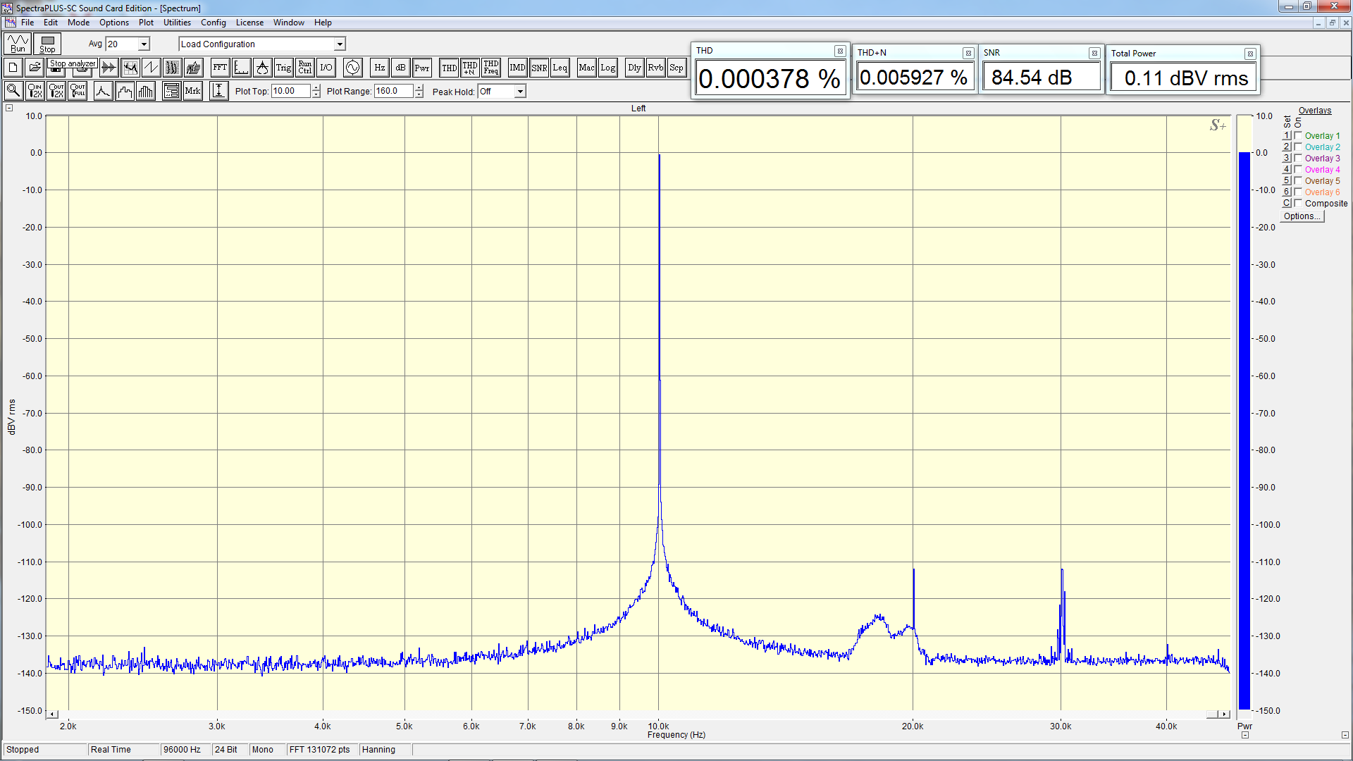

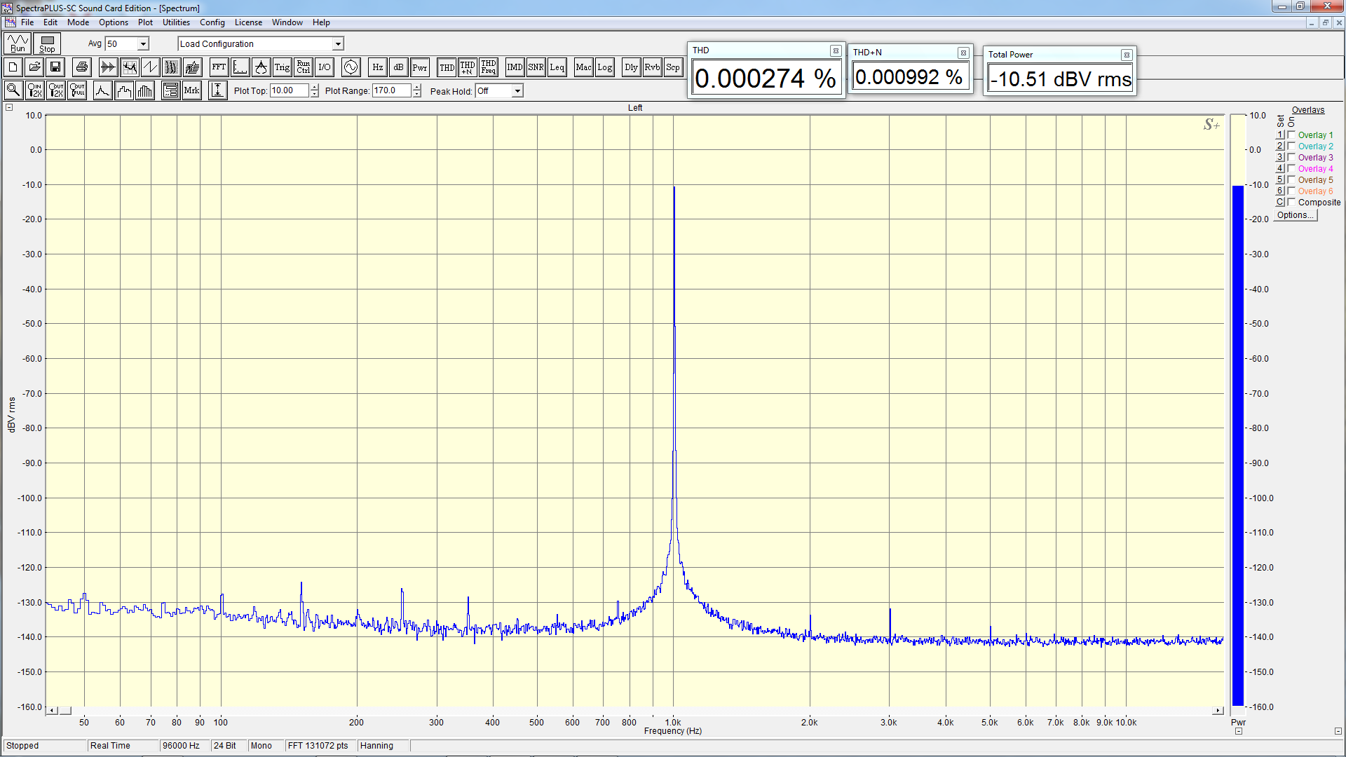

    Весёлые картинки Нажмите на изображение для увеличения.
Название:	5 ВОЛЬТ.png
ID:	431100 5v RMS заземлил радиатор
Название:	TND  10 В  4 Ом.png
ID:	431095 10в 4ом
Название:	TND    20в RMS.png
ID:	431096 20в 4ом
Название:	TND  10 В  4 ОМ 10кгц.png
ID:	431097 10в 10кГц 4ом
Название:	TND 20в RMS 10кГц.png
ID:	431101 20в 10кГц 4ом
ID:	431099 10кГц + 11кГц IMD
ID:	431102 Помехи ПК
ID:	431104 Помеха 50гц - перевернул вилку сети питания УНЧ

    Андрей Константинович , огромное уважение к Вашему делу !
    Какие изменения внесены в схему ?
  21. #1040
    13.11.2007
    МО Салтыковка
    77
    12,213
    По умолчанию Re: YES - 6
    Геннадий спасибо за отклик по моим изысканиям!
    Изменения небольшие, ВК транзисторы 1530/201 Тошиба.
    Поэтому обвязка термодатчика, R22, R25, R26 =10kom
    Коррекция C7,8 =75pf
    Напряжения стабов увеличено до 47в. R32, 33 =210om
    А как весёлые картинки?
