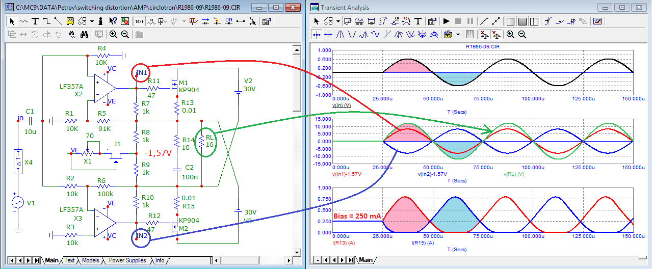

    рассмотрим работу цирклотрона из первого поста (из журнала Радио)
    вот осциллограммы его работы. На нагрузку работают плечи усилителя по очереди. КП904 имеет высокое внутренне сопротивление, поэтому в режиме инвертора коэффициент усиления много меньше минус 1. На биполярных транзисторах он близок к (-1). За счет этого и получается удвоение напряжения на нагрузке. В данном случае с КП904 удвоения не происходит, но в любом случае видно что ПТ не просто повторители.
    Да это крутизна у них маленькая.
    Поставь пяток параллельно и увидишь удвоение от двух повторителей.
    ---------- Сообщение добавлено 23:01 ---------- Предыдущее сообщение было 23:00 ----------

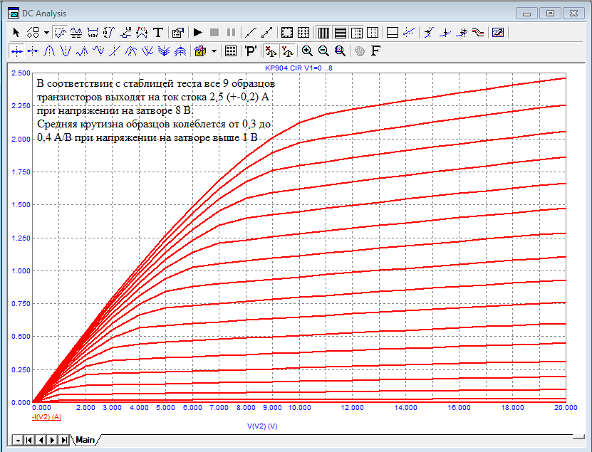

    крутизна действительно мала, около 0,3...0,4 А/В
    но плечи цирклотрона работают на нагрузку по очереди независимо от класса (как в обычном двухтактном повторителе только с усилением в 1,5...2 раза в зависимости от крутизны транзисторов). Откуда берется усиление по напряжению я уже пояснял.

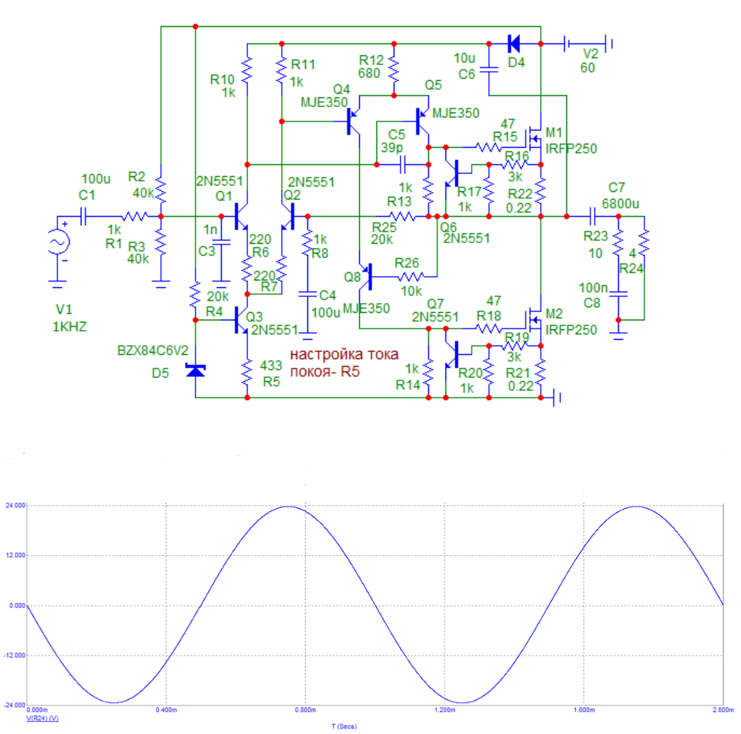

    Я вот такой цирклотрон в симульке отработал. Питание ключей можно менять в больших пределах,при этом ток покоя меняется в небольших пределах. Нужно еще отдельное питание стабилизированное однополярное 24в. Ток покоя настраивается резюком R5

    А где там "ключи"?

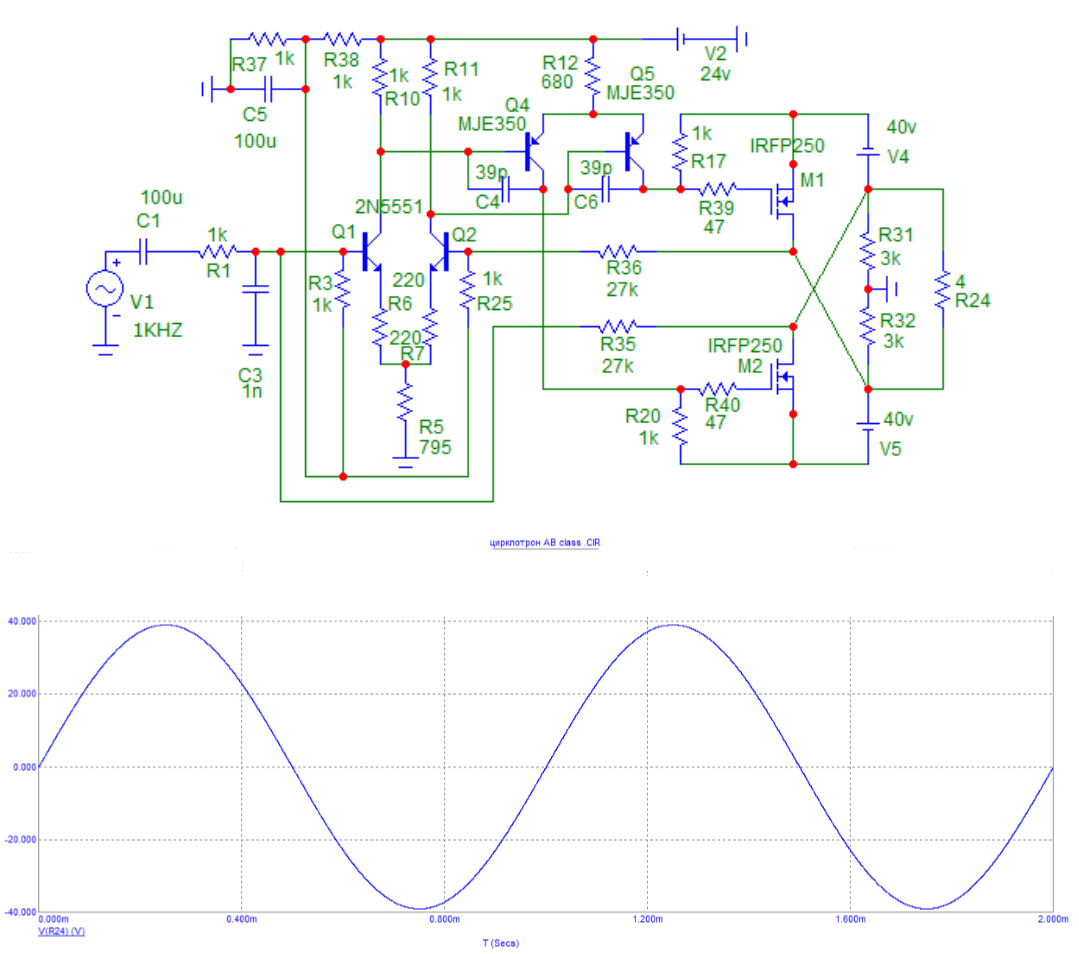

    А такой цирклотрон будет лучше звучать, чем двухтакт с таким же УН?
    Типа такого:
    https://forum.vegalab.ru/showthread.php?t=84447

    цирклотрон не собирал но пробовать охота.
    Я вот такую схемку хочу в железе пробовать, но пока не как.Я даже и печатку нарисовал.
    В схеме ток покоя настраивается резистором R5 . При изменения однополярного питания от +50 до 100в ток покоя меняется в небольших пределах ,чего я и добивался,стабильности тока покоя. За стабильность отвечает стабилитрон D5-6V2.

    А где же КП904? Без них ни как.

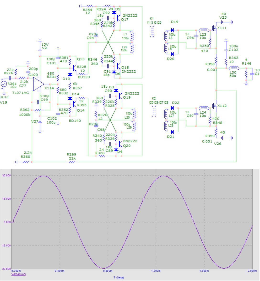

    Могу предложить вот такой интересный класс.АБ Работает на двух высокочастотных генераторах .
    При регулировки тока подается питание на высокочастотные генераторы ,чем больше питание на генераторы тем больше напряжения на затворах необходимо для тока покоя.
    Я когда нибудь доберусь до этой схемы

    Что за "Неизвестные свойства мощных полевых транзисторов"?
    И, наконец, только транзисторы N типа работают при напряжениях от 1000 Вольт и больше,
    Не только, например UF4C120070 - 1200 V, P-Ch. SiCFET.
    N-канальные конечно больше, есть на на 4500в.
