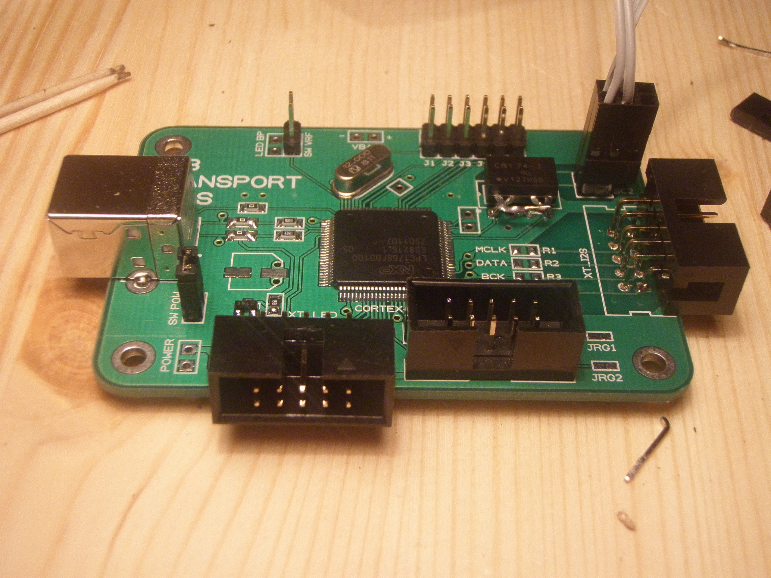

    По умолчанию USB transport Flamenco в вопросах и ответах
    Девайс позволяет выводить из компа по шине USB звуковой поток в I2S до 24/96 или до 16/192 с внешним тактированием от ЦАП и управлять посредством стандартного микшера ОС регулятором громкости Алексея Никитина на реле - до 7 разрядов (128 уровней).
    Питание 5В/не более 90 мА. Возможно питание от USB компа (нужно просто установить джампер).
    ссылка на видео в яндексе >ВИДЕО<.
    Описание во вложении.
    ВНИМАНИЕ! Если не устанавливаете ADUM - на выходной колодке I2S отсутствуют выводы, соединенные с землей, поэтому для корректной работы необходимо поставить перемычку между контактными площадками 8 и 9 под адум, либо соединить земли транспорта и ЦАПа иным способом.
    Также можно легко состыковать Flamenco с таким девайсом - Interstellar и получить дополнительно к Вашему ЦАПу СПДИФ входы и выход.

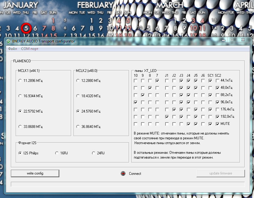

    Просьба - напишите в первом сообщении о том, что:
    1. Транспорт теперь конфигурируется только через компьютер и перемычки игнорирует
    2. Для конфигурирования транспорта нужно установить перемычку проверки битперфекта, иначе конфигуратор его не увидит
    Убил кучу времени, пока до этого дошел

    По умолчанию Re: USB transport Flamenco в вопросах и ответах
    Новая прошивка и конфигуратор в первом посте - fwr_102.rar В архиве также небольшое описание.

    В качестве рацпредложения для изготовителя модулей - может имеет смысл предлагать 2 варианта исполнения разъемов, включая IDC? В моем случае Фламенко по высоте не влезает в предназначенное ему место, пока перепаял только IDC, придут угловые гребенки - тоже перепаяю. Очень геморная процедура.

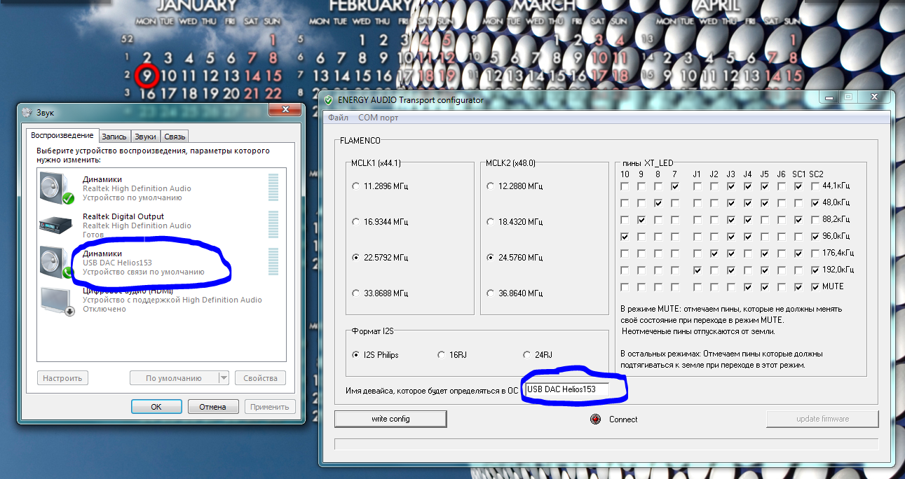

    Ещё один мод прошивки - fwr_103. Добавлена возможность присвоить фламенко своё имя, которое будет отображаться в ОС. На скрине пример.
    Здорово.
    А функцию MUTE (принудительное отключение звука в ОС) можно реализовать, или это уже есть?
    Не очень понятно из описания.

    JazMan, Евгений, на скрине как раз показан - пин J_3 - при любом потоке он подтягивается к земле, а когда потока нет, отпускается.
    добавлено:
    Сразу не понял вопроса, отключение звука в ОС?
  21. #1040
