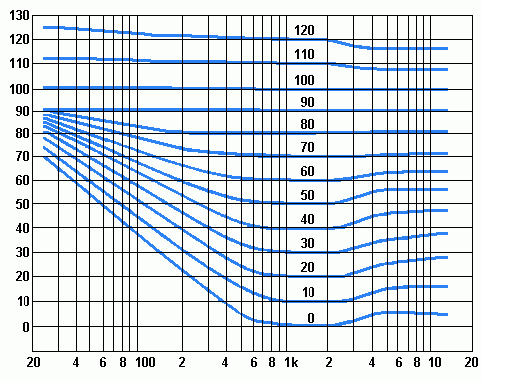

    Тонкомпенсация в этом плагине к APO на мой взгляд сделана максимально грамотно, механизм очень похож на усилители АБ, сравнивал с кривой LOUDNES в моём, очень близко.
    В общем виде она выглядит похоже на известные кривые равной громкости, всё гуд.

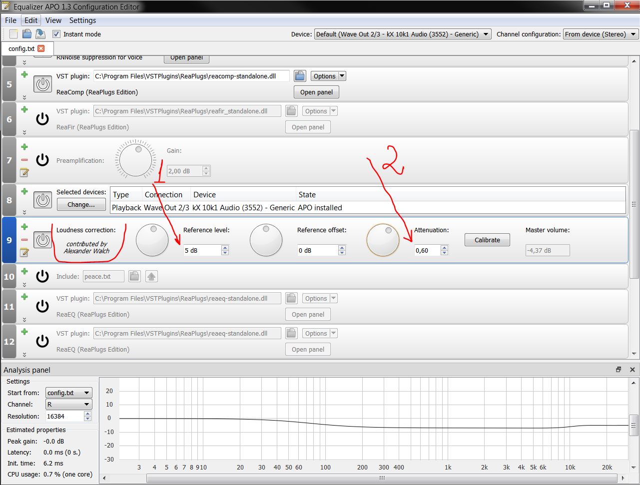

    Вопрос состоит в том как правильно откалибровать эти два значения.
    С калибровкой первого всё вроде понятно, в диалоговом окне написано, выставляем максимум, измеряем шум по SPL, получаем в Ref level дельту от 75 дБ. Далее все работает, от общей громкости в системе кривая ТК гнётся.
    А Attenuation (от 0-1)- которая влияет на глубину кривизны кривой? А offset в децибелах?

    13,788
    По умолчанию Re: Equalizer APO + Тонкомпенсация
    Это очень индивидуальный параметр. Настраивать нужно на слух.
    Ваши кривые равной громкости не воспринимаются одинаково всеми.
    А софтина хорошая, я ею пользуюсь. Можно и свёртку подгрузить, и наушники подправить. Не глючит.
    Частый гость Аватар для HellQwer
    25.04.2009
    104
    Первый уровень по калибровке.
    Офсет для разных источников когда записи разные по громкости, а слушаешь на одной с разным положением регулятора громкости. Например, академическую и фильмы выкручиваешь децибел на 10-15 выше, чем эстрадную музыку, особенно, какой-нибудь дез метал со стеной звука. Соответственно офсет 15 ставишь.
    Усиление вкусовщина и усреднение для разных сценариев, чтобы предыдущие крутилки реже трогать.
