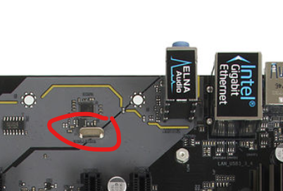

    Судя по всему, что нет. Из коробки ресемплер от джиттера есть разве что в ESS Sabre.
    ---------- Сообщение добавлено 23:46 ---------- Предыдущее сообщение было 23:42 ----------
    Проблем с встроенным звуком 2. Неотключаемый эквалайезер, который будет улучшать звук даже если это никто делать не просит, обычно ставится в комплекте с драйверами. Если винда поставит свой универсальный дравер, то всё будет нормально.
    Вторая проблема, компуньктерный звук он весь 48кГц, т.е. родной кварц на мамке стоит на эту кратность. И 44.1 будет получать ресемплером в это. Я на старой мамке(ну тогда давно это был топ премиум сегмент, может поэтому) не слышал с этим никаких проблем. Но много кто религиозно не любит ресемплеры.
    Похоже это сведения по древним матерям. Нету у их сейчас ни эквалайзера, ни кварца под 48 кГц, все на PLL. С DirectSound есть неотключаемое шипение дизеринга виндовского микшера, гирлянда регуляторов громкости, и системных звуков в коллективном хозяйствовании Винды.
    С Wasapi Exclusive перечисленных проблем не имеется.

    Завсегдатай Аватар для l3VGV
    02.05.2009
    Псков
    1,027
    По умолчанию Re: Спдиф с материнской карты
    Да, а чо есть?
    Вот на моей, 3х годичной
