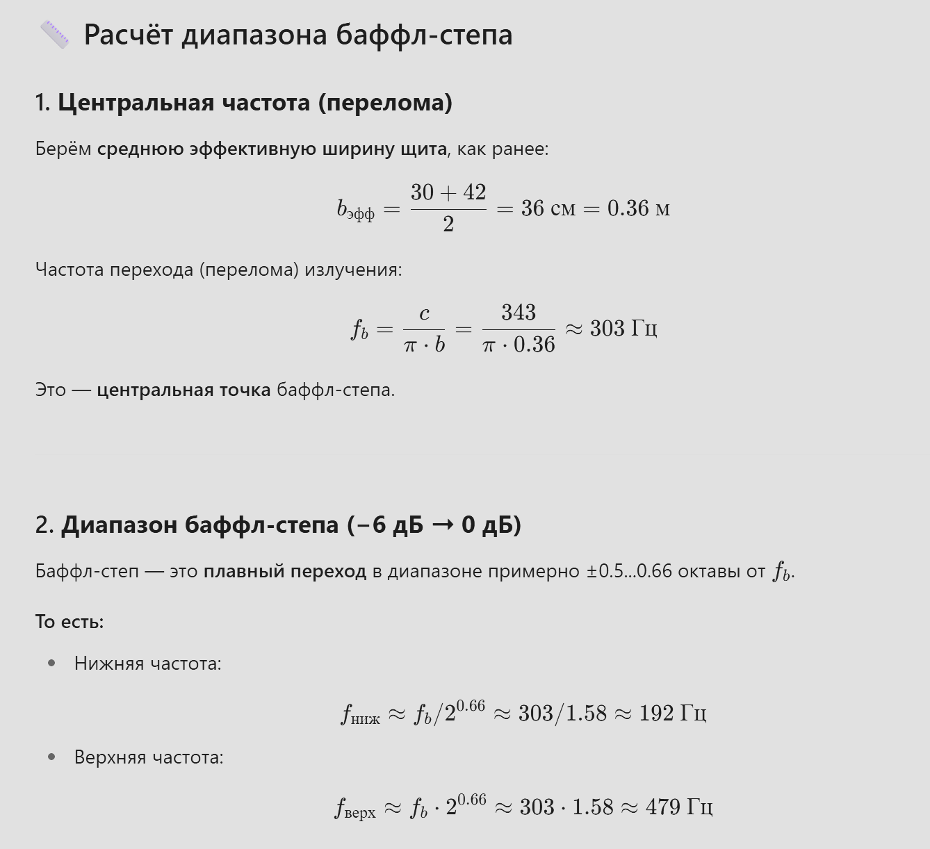

  2. #1001
    18,716
    По умолчанию Re: Собираю активную трёхполосную стересистему - рад советам.
    Если взять АС с ровной АЧХ (+-1 дБ с 1/3 октавным сглаживанием), то середина будет "выпячена"
    Если не компенсировать БС, то да, так и будет.
    Зачем нужно говорить про компенсацию бафл степа если уже известно что система имеет ровную АЧХ ?

    Цитата Сообщение от crucifier Посмотреть сообщение
    Объясните почему вы говорите про БС, который не так и низко чтобы быть неизменяемым с окном? Ну нижнюю часть ок - надо смотреть в ближнем поле, но ведь переход в пространство начинается на нескольких сотнях герц?
    В метре я бы не смотрел ниже 500. Хотя и обещается 300.
    ---------- Сообщение добавлено 14:28 ---------- Предыдущее сообщение было 14:25 ----------
    Снятую в метре, а не на улице
    Там даже не подкопаешься, она же ровная! Вот:
    Вложение 474911
  4. #1003
    18,716
    Снятую в метре
    Сказано ровную - подразумевается что измерения верные.
    Если измерения неверные, это проблема измерений, а не бафлстепа.

    ---------- Сообщение добавлено 20:37 ---------- Предыдущее сообщение было 20:24 ----------
    ну сама методика такая или как? какие надо принять еще вводные, чтобы корректно измерить БС? если без тасканий АС в огород или все сводят на слух или БЭ камере?
  10. #1009

  13. #1012
    13,753
    Что даже в ближнем поле помещение существенно может присутствовать на графике.
    Следует вооружиться АЧХ из симуляции по ТС-параметрам, и сравнить — должно совпасть. Если не совпадает, то искать виновного и покарать.
    Следует посмотреть импеданс на предмет стоячей волны внутри ящика, и далее найти этот артефакт на АЧХ и что-то с ним сделать, чтобы убрать максимально.
    Найти накачку от фильтра и убрать ей (если есть в пассиве). В активе убедиться, что правый горб ФИ не вносит окрас. На него тоже можно сделать фильтр.
    ГВЗ оформления + фильтра на 40 Гц не должно превышать 15мс.
    Никакого "седла" оформления.

    это расчет теоретического диапазона баффл степа:
Название:	Screenshot 2025-06-19 211302.png
    Подскажите комрады, если я хочу компенсировать баффл степ фильтрацией:
    комбинация двух фильтров 1-го порядка на 300гц и 1-2порядка к частоте раздела с СЧ это правильный подход?
    что насчет нужно ли компенсировать полные 6дб или нет?
  20. #1019
    13,753
    Шельф + 2.. 1 порядок на бас в активе
  21. #1020
    Аватар для crucifier
    15.01.2006
    Бывший СССР
    504
    а можно пояснить, если у меня есть запас по чувствительности у мидбаса и задача не только компенсировать, но и сформировать спад - тогда есть у shelving фильтра преимущества?
    что насчет глубины компенсации?
