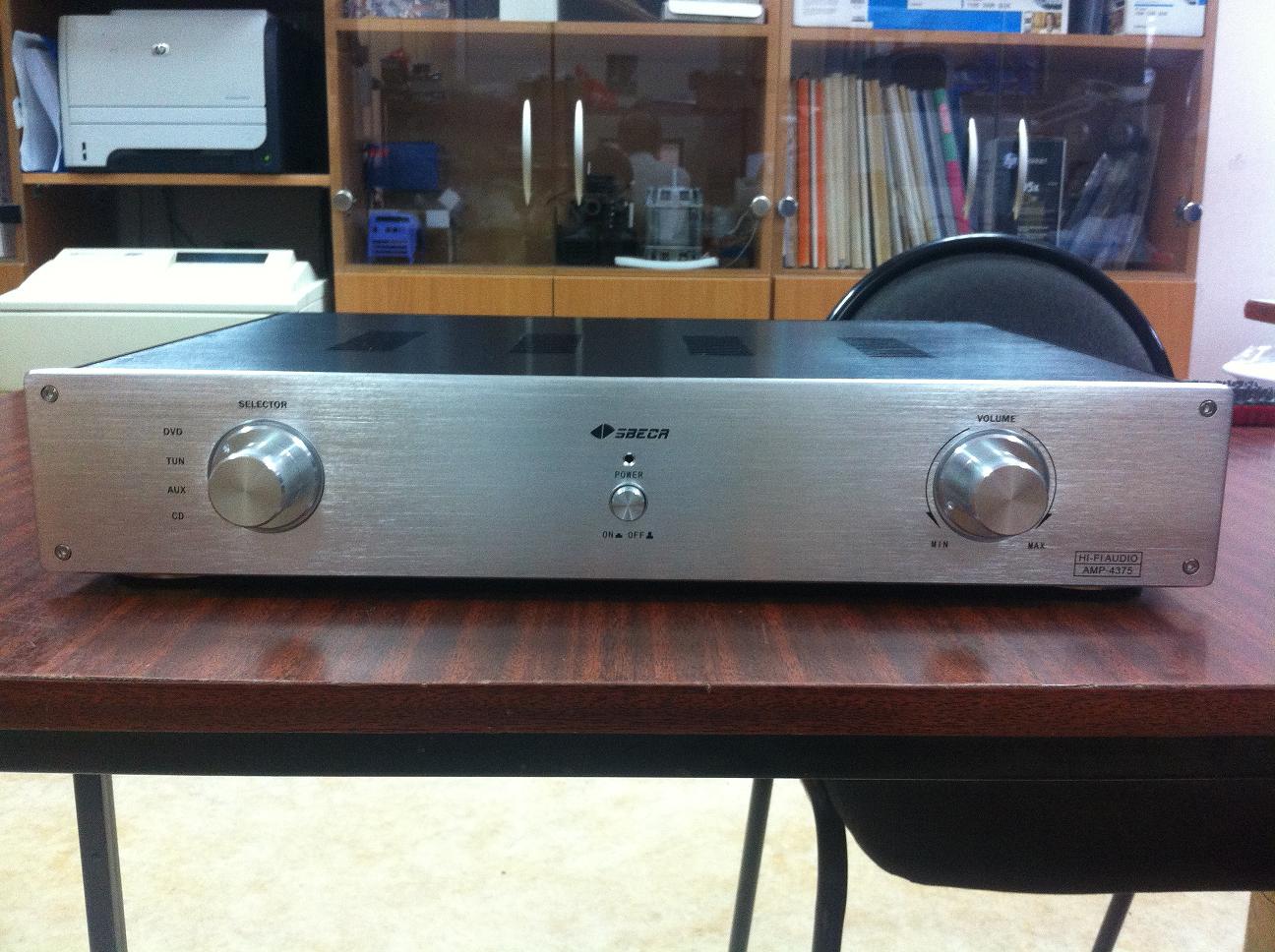

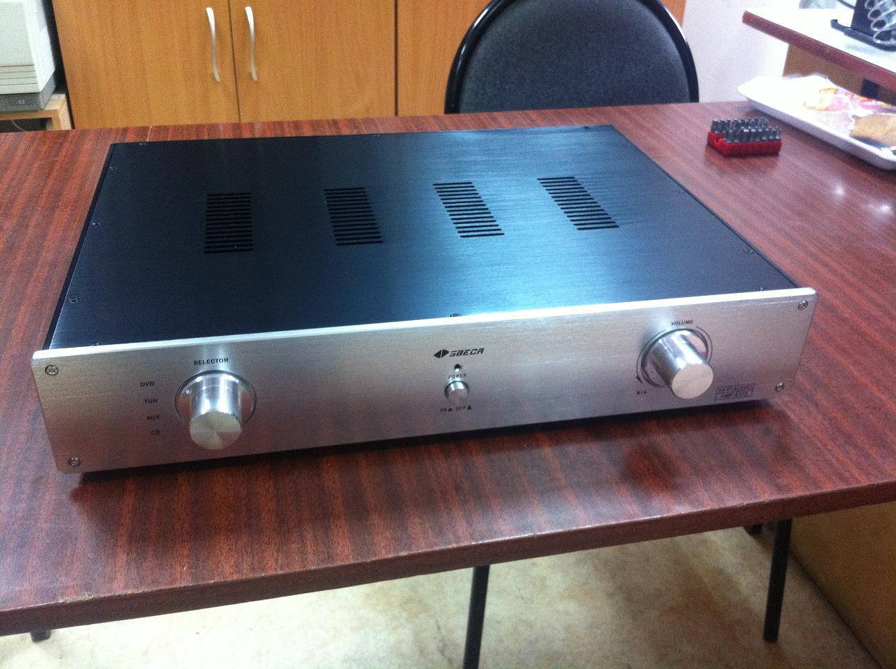

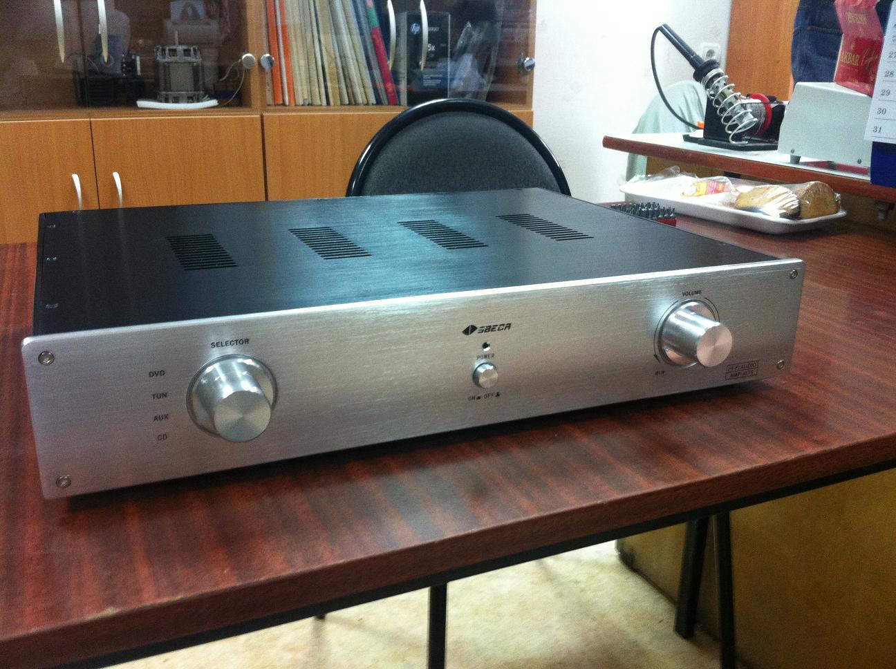

  20. #1019
    03.04.2008
    Саратов
    2,281
    По умолчанию Re: Проект Волжская Рысь, или Готовим LME49810, второй заход
    Прибыла таки от Китайцев коробочка под усилитель. Смотрится ниче так, приятно, мне нравится
ID:	185864   Нажмите на изображение для увеличения.
ID:	185865   Нажмите на изображение для увеличения.
