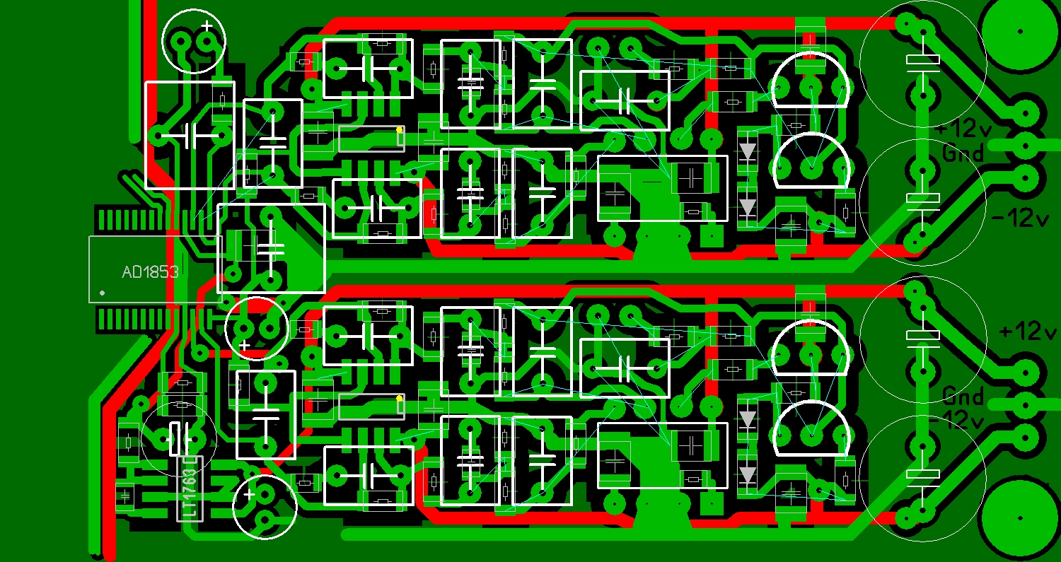

    Цитата Сообщение от AndrejR Посмотреть сообщение
    Миниатюры
    А зачем зеркально повернутые операционники в слое М2?
    Re: ЦАП своими руками (пятая ветка)
    Полная симметричность получится только с одним корпусом оу на канал в лпф. Тогда уж и питание "двоить". Оправдано это?
    есть парочка ад811 в соик16, их поидее и без повторителя можно, но интересно было панелькой, поиграться с разными
    Все замечательно выходит, и симметрия и разводка. Уже пробовал.
    Вид на слой М2, соики в прямом, дип зеркален.
    SO тоже зеркален. Смотри вниматнльно. И шаг сетки выбери кратный дюйму.

    не вижу. 1й пин правый верхний на последней картинке.
    SO зеркально и на картинке и в Лайоут.

    Так симметричней?
    Как-то уж очень плотно выходит.
    Нормально.
    Так симметричней?
    Включи фотовид слоя на котором стоят SO корпуса и открой даташиты на них. Сам увидиш ошибку.

    Boboleg, спасибо, действительно на фотовиде оба слоя зеркальны. Поменяю слои местами при случае, фотовид меня пока не сильно занимает.
