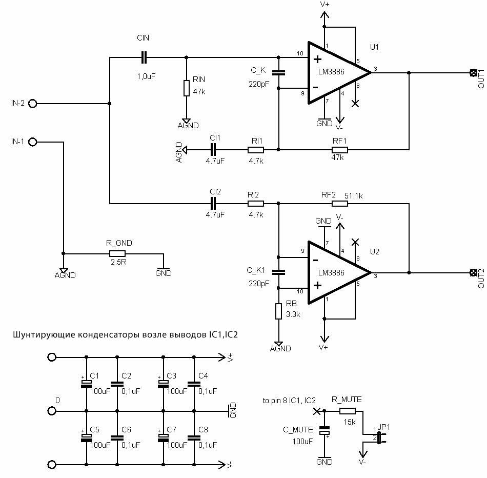

  20. #1019
    Частый гость Аватар для Igor_K
    08.06.2005
    Приднестровье
    392
    По умолчанию Re: LM3886, как её готовить и как её есть :)
    Хочу сделать усилитель на двух LM3886 в мостовом включении. Работать будет в сабвуфере. Вопрос в вследующем: взял я схему из даташита (BR100), доставил, то что посчитал необходимым, теперь вот думаю все ли стоит что надо, может чего упустил по неопытности. Посмотрите схемку, может чего посоветуете. Еще раз подчеркиваю что работать будет прямо в сабвуфере( в смысле отсутсвуют длинные провода, пассивный кроссовер и т.п.).

  21. #1020
    26.12.2004
    оттуда
    3,667
    Цитата Сообщение от Ale
    Только деталей в даташитной много очень.
    Вы всерьез?
    А Вы как считаете, хватит 0,33 мкФ на шунты?
    Считаю что мало.
    Но надо смотреть по окончательному варианту схемы\набивке платы и т.д.
    Не на глазок же в самом деле..
