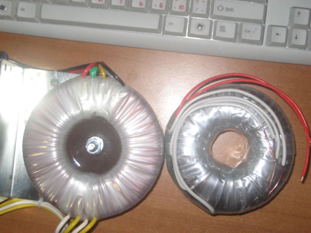

    Прошу прощения, ветку читать не осилю. Имеется 2 транса. Какой из них скорее всего лучше? Который справа без платы делали на заказ и у него индукция должна быть 1Тл. А вот второй купил из темы https://forum.vegalab.ru/showthread.php?t=33412.
    Первый справа: 2х21В 5А.
    Второй слева: 2х12В; 2x115В 320ВА. Можно подключать к 220В и снимать 2х24В.
    Измерил при хх напряжение на вторичках у первого 22В, у второго 22,9В при сети 218В.
    Можно-ли смотреть ток хх мультиметром, который только постоянный ток измеряет?
    очень приблизительно.. если включить мультиметр в диагональ моста
    это то есть вместо 115 - 220?а не погорит транс?

    Цитата Сообщение от Gennadiy K Посмотреть сообщение
    Да это он, похоже, ошибся.
    Ошибся. Не хватает у меня знаний. В стандартном включении у него первичные обмотки последовательно включены. Тогда на выходе 2х12В можно снять. А вот 2х24В похоже только с двух таких торов получится снять .
