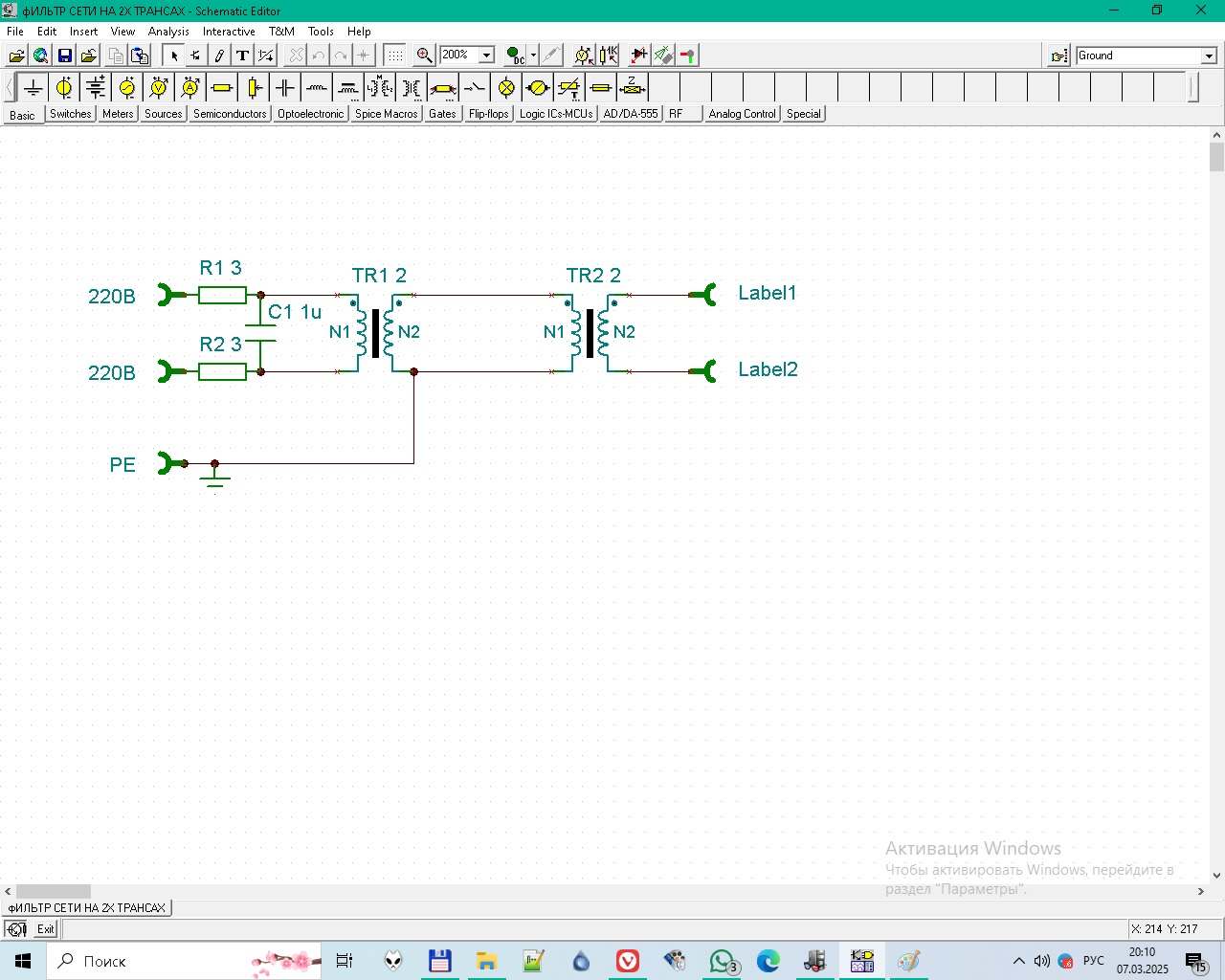

    Приветствую, уважаемые. Прошу помощи в создании сетевого фильтра из двух одинаковых трансформаторов. Сам принцип известен и многократно описан, но чаще на базе одного трансформатора. В моем случае к сети планируется подключить первичку одного трансформатора, соединить их вторичками и снять напряжение с первички второго трансформатора. Тут все понятно. Но думаю фильтр выиграет, если поставить дополнительные фильтрующие элементы. Например конденсаторы параллельно обмоткам. И вот тут мне знаний не хватит определить что и как лучше. Как не нахватать резонансов, не переборщить с емкостью, возможно стоит и резисторы добавить для уменьшения добротности. Расчеты находил для фильтров в первичках, но вот как быть в случае включения вторичек, когда там две обмотки и фильтр между ними, сообразить трудно.. Не знаю насколько нужна информация, но трансформаторі имеют вторичку примерно 60В и дополнительную 20В.

    Примерная нагрузка измеренная китайской меряющей вилко-розеткой - 40Вт

    Заранее благодарен за рекомендации
    Предполагаю будут вопросы "Зачем" - такой фильтр на двух небольших торах дал лучшее качество звучания системы чем сочетание фильтра постоянки, синфазки и т.д ..

    Для нагрузки ватт 40...50 я бы предложил такой вариант: с номиналами резисторов и конденсатора можно поиграться (и с типами тоже)). Да, и насчёт земли посмотреть, ежели она вся в помехах, то может быть только хуже.
Название:	ФИЛЬТР СЕТИ НА 2Х ТРАНСАХ.jpg

    По умолчанию Re: Сетевой фильтр на трансформаторах
    Но только в розетке сопротивление примерно 1-2 Ом
    В городе обычно поменьше. 1 Ом - это при включении 2кВт чайника напряжение будет падать почти на 10В
    Поиграться-то можно, но хочется еще иметь какой-то инструментарий контроля. Уши хорошо, но субъективно очень. Насчет резисторов.. усилитель - нагрузка импульсная, 50Вт это всреднем, не поплывет ли низ? Попробую если найду подходящие резисторы.
    А, так там усилитель, я думал ватт 50, значит что-нибудь типа ЦАП или плеер. Тогда моя идея ничего не гарантирует.))
    Измерять что-то на выходе усилителя в данном контексте - пожалуй не менее субъективно, чем на слух. Измерять лучше непосредственно изолирующий трансформатор и эффекты на которые он может непосредственно влиять в составе вашей системы.
    Тогда лучше резисторы заменить на дроссели.
    В приципе - да, но я предложил бы последовательно с дросселями поставить небольшие резисторы 0,1...0,2 Ом для снижения добротности паразитных контуров.
