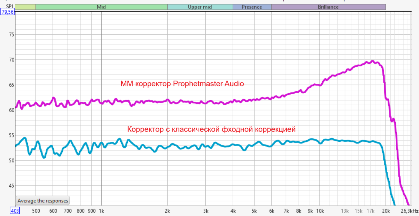

    К чему собственно вопрос по входной коррекции был...
    Принес мне знакомый товарищ данный фонокорректор. Мы его на троих послушали и как то закралось сомнение, что он гармонизирует верхний диапазон у меня в системе. Решили глянуть тестовой пластинкой АЧХ. Корректор+ картриджж Ортофон Бронза
    Ниже результат... надо сказать удивил, начало роста ВЧ с 5кГЦ и +8дБ на 17кГц как итог. На всякий случай тут же проверили АЧХ этого же картриджа на другом корректоре.

    АЧХ корректора снимали и не раз - она ровная.
    ---------- Сообщение добавлено 21:44 ---------- Предыдущее сообщение было 20:27 ----------
    Глянул схему ММ корректора, непонятно из каких соображений сделана такая входная коррекция, ведь у звукоснимателей разные электрические параметры?
    На входе нет коррекции.
  20. #999

    Если можно кинь ссылку, я посмотрю. Странные вещи творятся...
    Вот моделирование в Майкрокэпе говорит, что у твоей коррекции выброс по отношению к стандартной гораздо больше...
    Насколько я понял своего знакомого, корректор был авторской сборки. Или у тебя были варианты без входной коррекции?
    Сегодня попробую провести измерения другим способом: мультитональным сигналом
    пытаюсь разобраться, что не так...
    Зачем проверять очевидные вещи вызванные нестандартным входным сопротивлением?
    С генератора она и будет идеальна, а вот с реальной ММ головкой на измервиниле как на графике у Mazila, плюс вариации в зависимости от конкретной головы, входного сопротивления и емкости.
