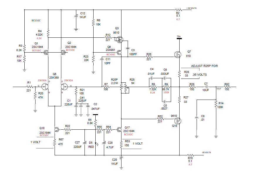

    Всех приветствую!
    Собрал клон Aleph ono с али. Версия китайцев по схеме с родной совпадает.
    Отличия в основном в применяемых транзисторах: сборку 2SC389 заменили парой 2SC30F,
    2SC1844 - BC550C, 2SA991 - BC560C. Схема ниже. Пока занимаюсь оформлением в корпус.
    Случайно перепало мне несколько сборок 2SC389. Решил поставить их в схему. Но теперь встал вопрос:
    что делать с BC550C и BC560C? Оставить их как есть или лучше подобрать более приближенное к оригиналу?

    По умолчанию Re: Клон Aleph ono
    BC550C и BC560C хорошие транзисторы. Тем более, снятые с производства.
    Я бы попробовал запустить усилитель с ними, если проблем не будет, оставил бы их.
    Понятно, значит и не буду мучится с вариантами
    13,151
    bc850c/bc860c
