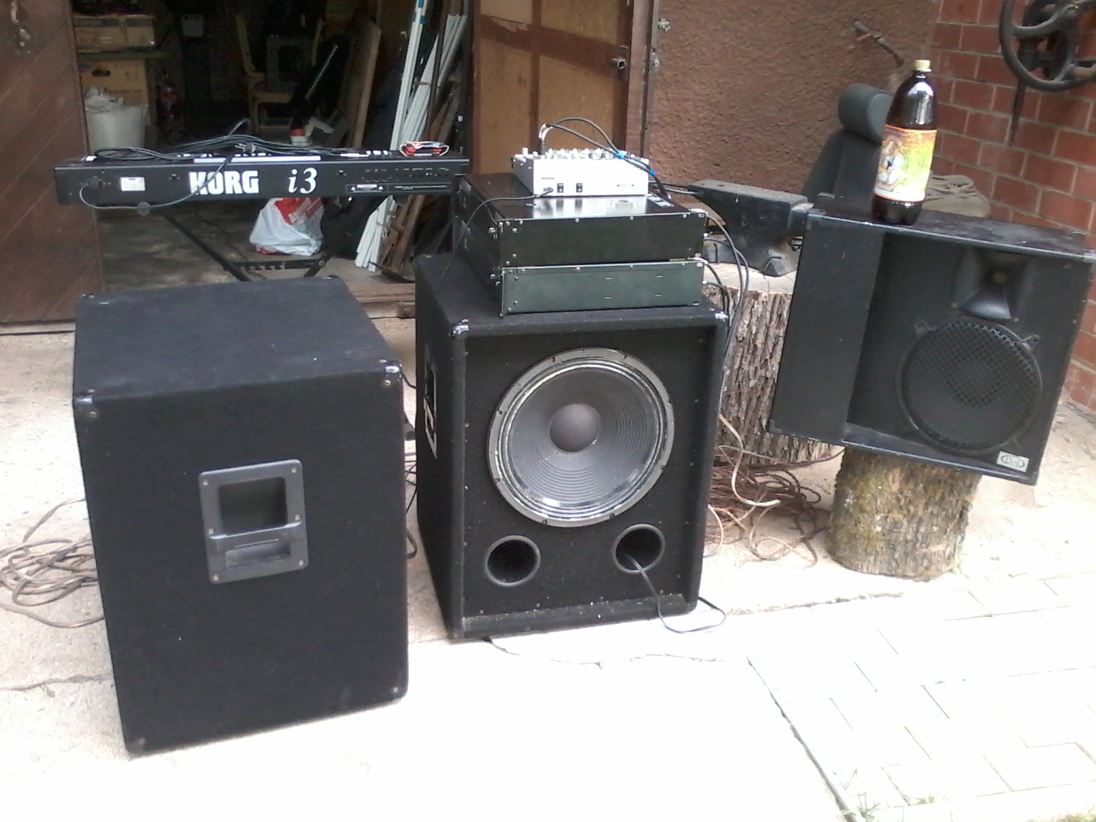

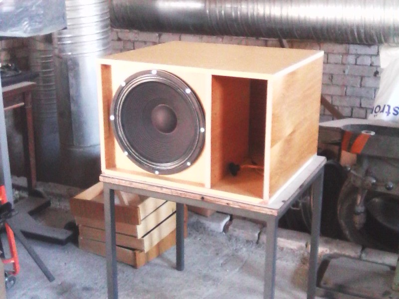

    Всем привет! Долго ползал по разным форумам в поисках оформления сабов. Рассматривал скупы или тапки, но наткнулся на эту ветку, почитал и решил - "пилю"! Вот позавчера и запилил, но сначала макет из ЛДСП (пару недель назад нашёл у знакомого 2 шкафа и секцию в упаковке, которые лежали у него за гаражом с 89-го года! Отдал мне за банку кофе). Отвёз к однокласснику в столярку, он быстро всё напилил, потом примерно полтора часа ушло на сборку. Вот:

    Делал по чертежу 15". Внутри ни чем не обклеивал. Но после того, как прикрутил динамик и постучал по диффузору, услышал "бубнение корпуса". Сделал распорку - бубнение пропало:

    Играли они уверенно с 36 до 90 Гц, но "давли не было" - просто бубнили... В прошлом году я переставил динамики в случайно подвернувшиеся корпуса ФИ - поначалу радости не было предела:

    Но через несколько банкетов и эти ФИ перестали нравиться - давля вроде есть, а вот звук не очень, особенно в большом зале и на улице. На синусе хорошо был слышен завал от 60 до 80 Гц, рулёжка эквалайзером ничего не давала - появлялся противный "ящичный" звук на бочке, а без эквалайзера бочка была "пустая", особенно низкая "электронная".
    Вчера устроили "саунд чек" прямо на работе - помещение примерно 110 квадратов, потолок 5м - панели, стены - кирпич, пол - бетон (автосервис), короче "помещение с идеальной акустикой"! Так как ЧВР я сделал только один, то и проверяли его "в лоб" с ФИ. На одну сторону ФИ с топом, а на другую ЧВР с топом. Крутили панораму и слушали разницу:
    А теперь ощущения:
    1. Живая бочка (в записи) в ЧВР звучит "лучше, чем настоящая". Бас тоже - подключили бас-гитару, друг играл, а я крутил панораму: на ФИ звучит более-менее, а на ЧВР как будто новые струны поставили.
    2. Давление у ЧВР намного больше - при одновременном звучании с расстояния 8 метров ФИ не слышно.
    3. Прогнал синусом без сабсоника - копает примерно до 39-40Гц, потом спад, но и 30 слышно.
    4. Сабсоник в ЕР 4000 похоже 2-го порядка, и в него пролезает много лишнего, поэтому включил его на 50. До 40 слышно.
    5. На одинаковой мощности в ЧВР динамик еле шевелится, а в ФИ кажется, что он скоро вылeтит!
    6. Проверил, сколько вверх потянет - до 200 нормально, (в ФИ после 140 появляется тот же "ящичный" звук). В итоге разделил с топами на 120.
    7. Гула в ЧВР нет. Даже в тех композициях, где бас играет "картошками".
    8. Самое главное, что от ЧВР почти не идёт звук назад. И после банкета я не буду 2 дня ходить с гудящей головой.
    9. И самое главное - меня (и не только - вчера человек 20 слушали) звук и давление устраивает.
    10. Теперь едем в "соседнюю деревню" за фанерой и пилим 2 штуки!
    Как-то так...
    Конечно, эти мои ФИ абсолютно не подходят под динамики, но сколько я слышал разных ФИ (и самопил и фирмУ) - все они звучат похоже...
    Хочу поблагодарить Максима за эту тему и за чертежи!
    З.Ы. Извиняюсь за некачественные фото - телефон такой...
