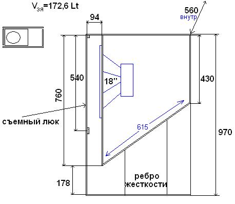

    ДОброй ночи всем. Вопрос стоит следующий: требуется проверенная конструкция рупорного сабвуфера для использования на дискотеках. Соответственно нужна высокая чувствительность. Желательно на доступных русских динамиках (чтоб можно было заказать по почте) например фирмы НОЭМА. Перечитал соседние ветки про рупоры, но не нашел в них ничего полезного, одни споры и т д. Интересует ИМЕННО ПРОВЕРЕННАЯ РАБОЧАЯ КОНСТРУКЦИЯ!!!
    Заранее благодарен всем откликнувшимся.

    если не изменяет память, то njcs делал на 18саунде

    Если не затруднит, то можно фотографию-чертеж с более хорошим разрешением (чтоб распечатать можно было) Заранее благодарен.

    рекомендую один из самых райдерных субов . контора мартин аудио суб wsx . только засуньте туда не RCF как в роднов мартине а 18 звуков 18лв1400.
    про российских производителей драйверов забутьте если делаите саб как топовый саб для эстрады....

    посмотри такую консрукцию http://www.visaton.com/english/artik...74_6_23_2.html

    неплохой саб но выгоднее сделать подобный но на 18" например кервин вега сл36
    TDA-Audio добавил 24.05.2006 в 07:52
    планы на них
    вот визатон на 15"
    вот кервин на 18"
    TDA-Audio добавил 24.05.2006 в 07:54
    во весь размер кервин. размеры в инчах
    http://photofile.ru/photo/tda-audio/182333/27747909.jpg

    Если не сложно выложить чертёж такого с размерами. У вас на сайте и на картинке чуть-чуть отличаются конструкции и некоторых размеров не хватает.

    Нет размера ширины лицевой стороны.
    Отличие, то что на чертеже передняя стенка на лицевой панели идёт вертикально, а на фотографии под небольшим углом.

    ширена 24" наружняя. используемая плита 3\4 "
    мадификация укороченного
    http://zmatek.jinak.cz/diy/pbaudio/e...%20Baskast.doc
