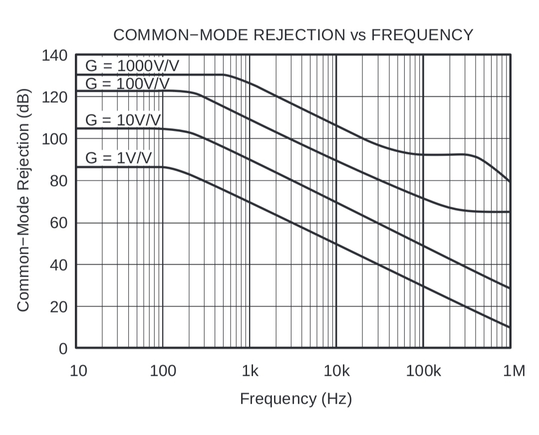

    CMRR симметричного входа в звуковой полосе ограничен в первую очередь разбросом резисторов сумматора.
    Вот картинка, самым непосредственным образом намекающая пути дальнейшего улучшения:
    Так вот точность и согласованность резисторов внутри INA такая, которую россыпными резисторами не получить.
    Если в даташите ни разу не упоминается laser-trimmed, а это принципиальнейшее отличие, то не так там всё радужно.
    На россыпи можно сделать чуть лучше по линейности и шуму
    Да, 10к - это по нынешним временам уже неаккуратно в части шума.

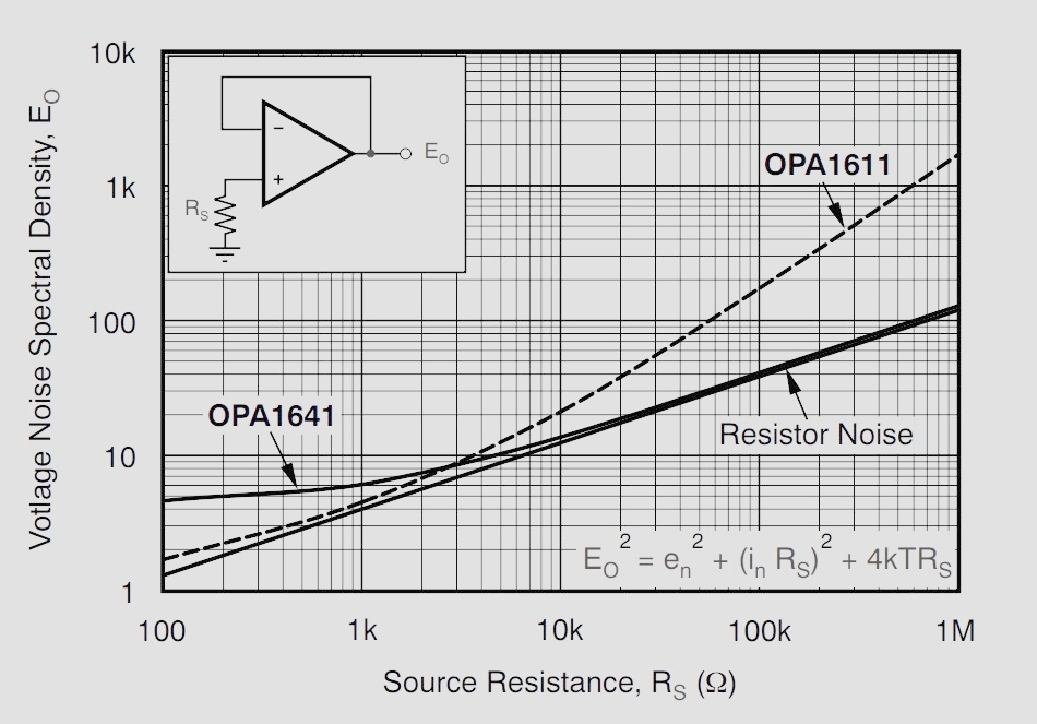

    .Смотря какой, например OPA1641 наоборот выиграет.
    Смотря под какой номинал нагрузки посчитан типовой лестничный РГ. И/или какой РГ вообще.
    Снова картинка, но уже из даташита 1641:

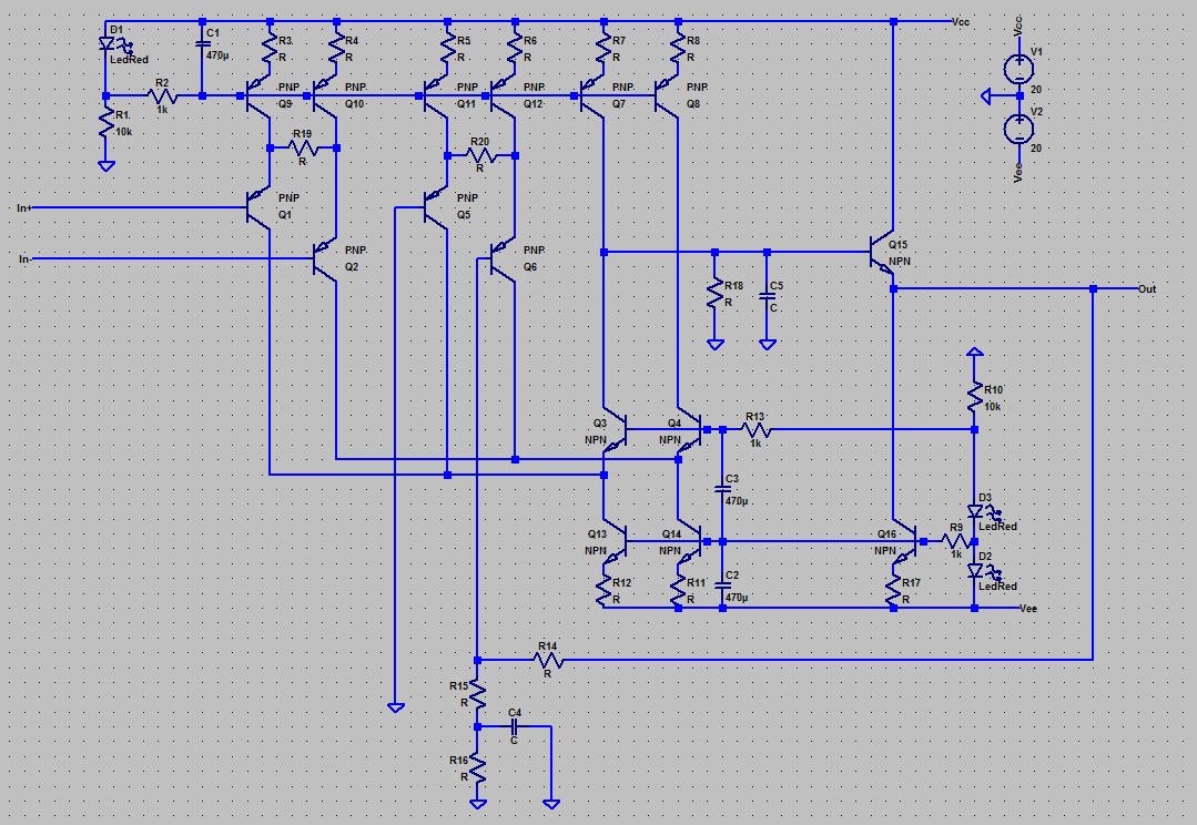

    Ну, кстати, отбор можно заменить некоторым усложнением топологии.

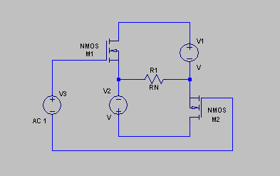

  16. #995
    По умолчанию Re: Мостовой на КП904
    ... но цирклотрон мостовым усилителем не является.
    Интересное замечание. Позвольте узнать, а схема ниже является мостом?
  17. #996
    Завсегдатай Аватар для BesPav
    01.06.2011
    2,766
    Но ведь как нарисовано даже симулятор откажется с ней работать.
    Вы дорисуйте ей где-нибудь самую новогоднюю землю, может вопрос и сам-собой прояснится.
  18. #997
    Предлагаю просто ответить на вопрос ДА/НЕТ.
    Вот дорисованный вариант, если без симулятора никак:

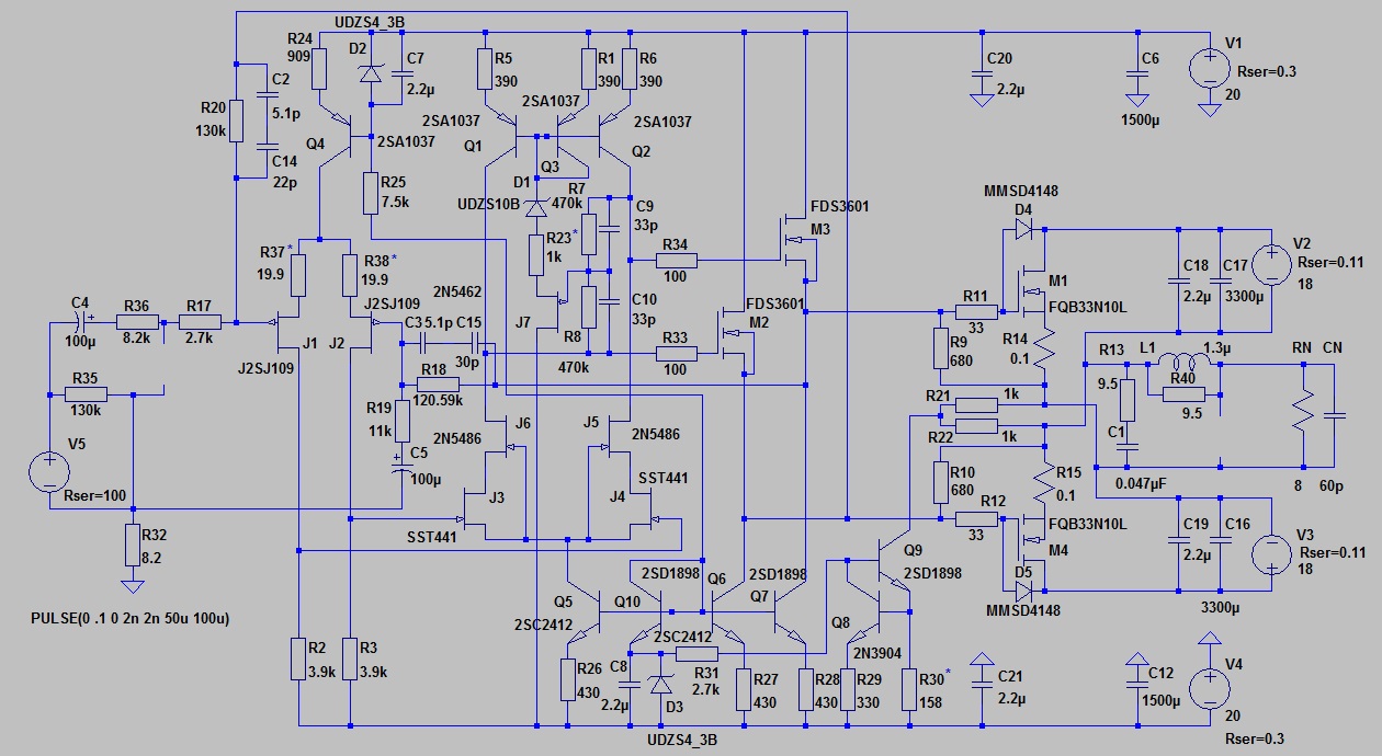

    https://forum.vegalab.ru/showthread.php?t=19325Нажмите на изображение для увеличения.
    P.S. Этот усилитель работает с 2008 года.
