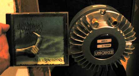

    Цитата Сообщение от TDA-Audio Посмотреть сообщение
    я тоже помериюсь
    мал мала меньше..Нажмите на изображение для увеличения.

    господа задам не тривиальный вопрос, вот я вижу заднюю стенку драйвера из тоненькой пластмассы с тонким слоем паралона, не пробовал разве никто сделать приличную замену?
    наверное сделаю для успокоения собсвенного самолюбия

    прямо совсем тонкая\звенит\дребезжит? (в руках держал только вполне люминевые варианты. радианская довольно мертвая. па-д45 - колокольчик))
    раньше в это место клали фетр или типтого, а не поролон ..
    недавно где-то попадалось упоминание Анджело о 950пб бЕз крышки - типа никакой разницы..
    ---------- Добавлено в 01:03 ---------- Предыдущее сообщение в 00:48 ----------
    резонансная частота в современных серийных изделиях практически полностью определяется подвесом , задняя камера практически не влияет. вроде так..
    у д4400 - задняя стенка из литого люминя . и помоему демфир приклеин.. жижа в зазоре..
    радиан меньше и в диаметре и по глубине
    OVERALL DIAMETER 5-7/8"
    OVERALL DEPTH 3-1/4"
    но он неодим.
    надеюсь радиан тоже в самое ближайшее время попробую.
    есть предположение что радиан верх тянет "выше". а вот с низу писать ниже будет д4400 . но надеюсь вообщем сравним..
    очень жаль что нет полноценой дестрибьюции радиан в россии(склада). так бы можно было и в про на них запустить..
