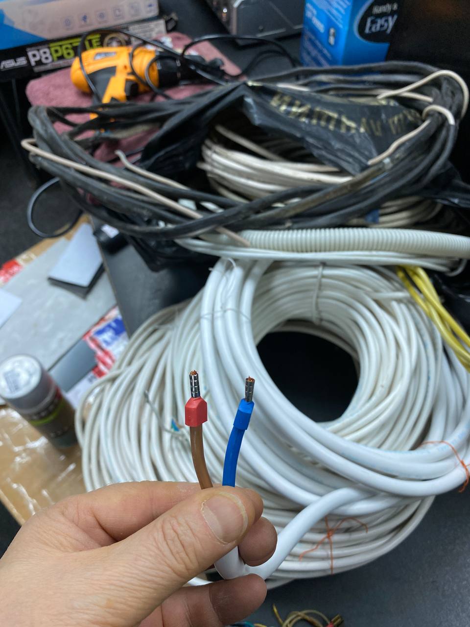

    Выбираю сечение проводов для внутренней проводки колонки, начитался ранее, кабеля должны быть до усилителя не менее 500$ за метр - надо лицом в грязь не ударить

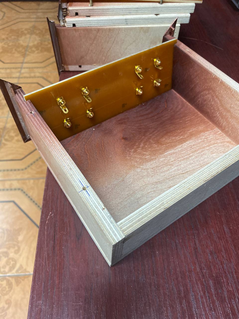

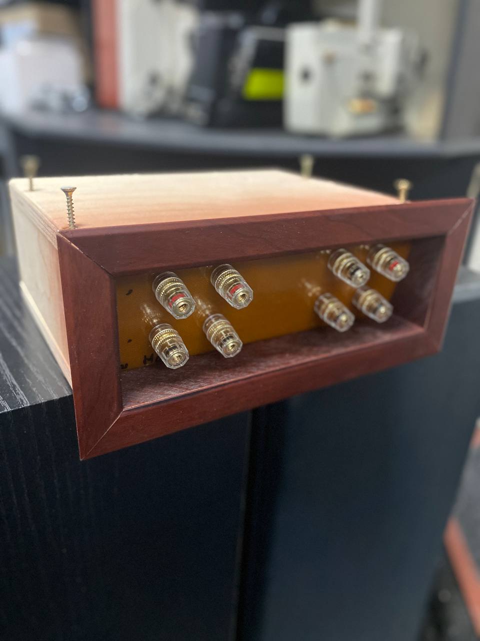

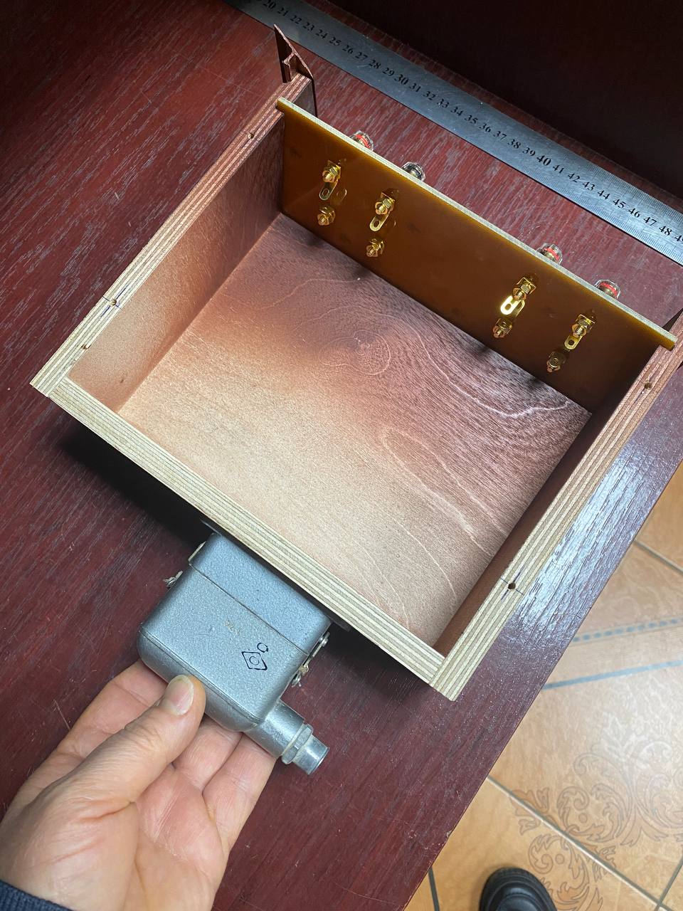

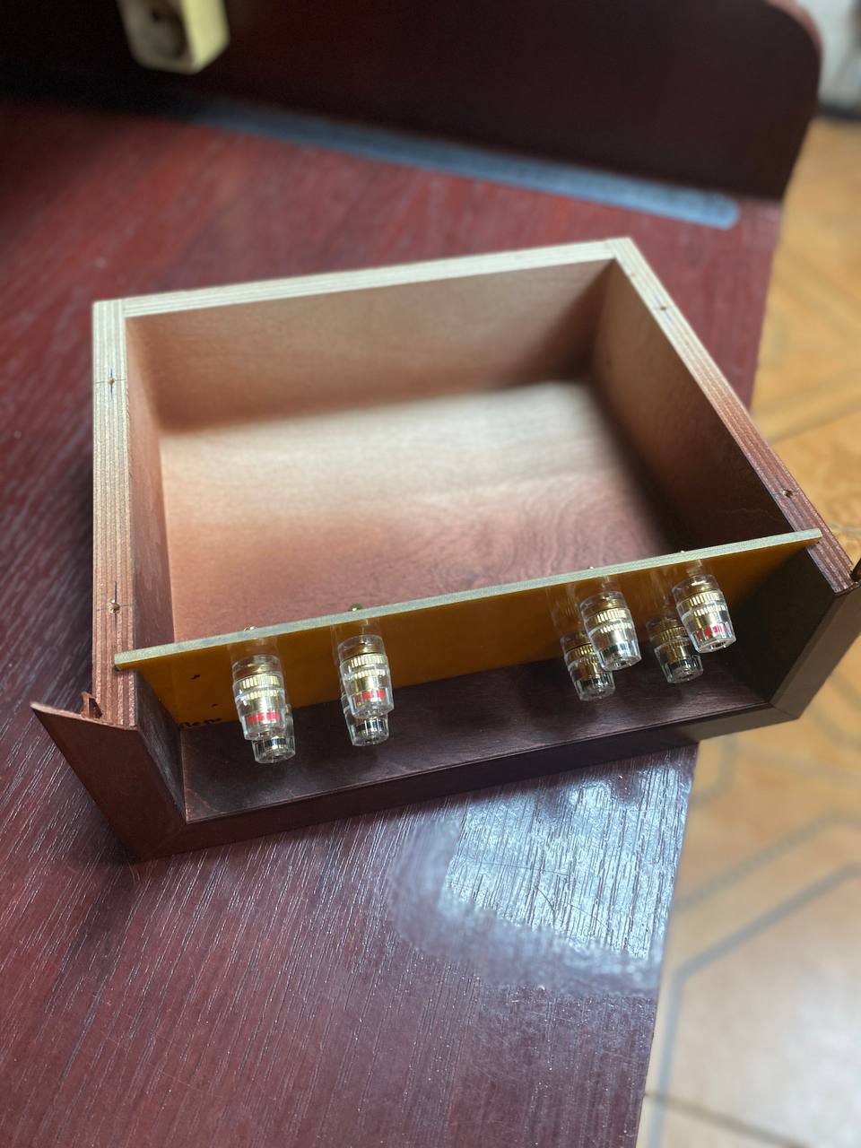

    Закрепил клемы в съемный бокс, две левые пары - 2 НЧ динамика и с правой стороны СЧ и ВЧ. Осталось покрасить текстолит в чёрный цвет и можно припаивать динамики.
    В этой коробке планировал установить фильтра, если вдруг решу отказаться от внешнего деления частот.

  5. #84
    13,948
    По умолчанию Re: Проект - 1000 Watt
    Не хватит места под пассив
    для внутренней 2.5 кв, как по мне, более чем достаточно.
    Поэтому надо делать актив))
    Я это понял когда боксы были готовы, но есть много места в самой акустике, так что расположу фильтра в нижней части, на дне.
    Хотелось конечно съемные фильтры что бы можно было их настраивать, переделывать и т.д. но уже всё.

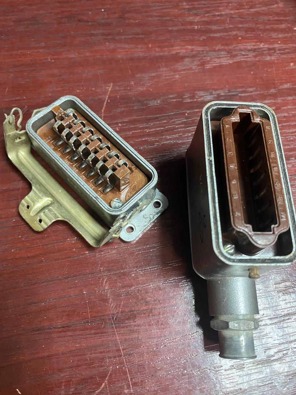

    Планировал прикрепить вот такой советский разъем,что бы можно было отсоединять динамики от бокса.

  9. #88
    09.06.2010
    Беларусь, Речица
    1,379
    Тогда уже лучше его установить на корпусе колонки, что бы кабель был закреплен лишь в боксе. Или планируете ставить их на боксе и на корпусе?

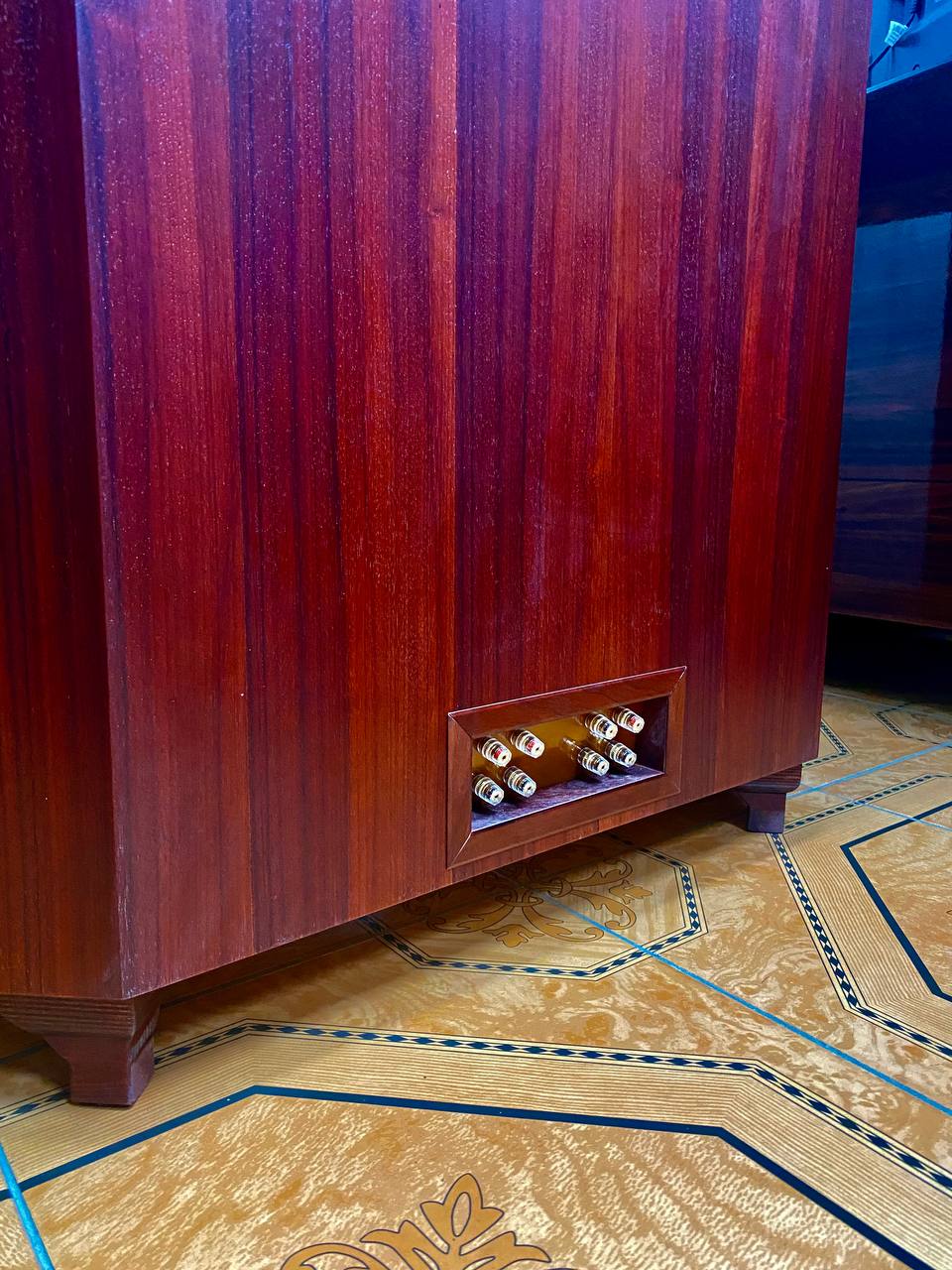

    Конечно этот бокс будет внутри колонки

    Имхо, лучше бы жгут сделать немного более длинным, чем иметь много-контактное соединение.

    В промысловой геофизике, где мне довелось поработать, такие разъемы в советское время применялись в больших кол-вах в наземных панелях, нареканий не припомню, делайте как задумали.

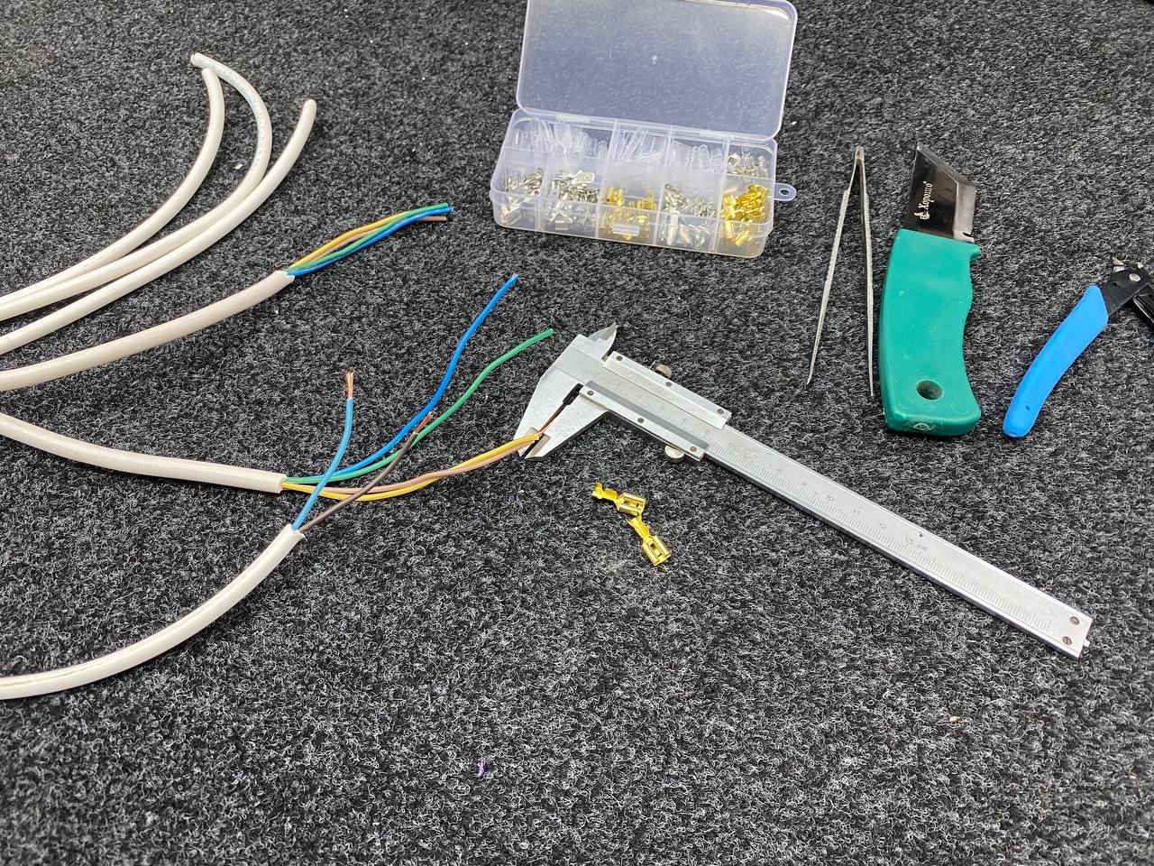

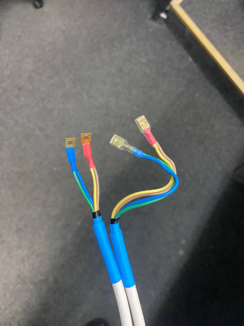

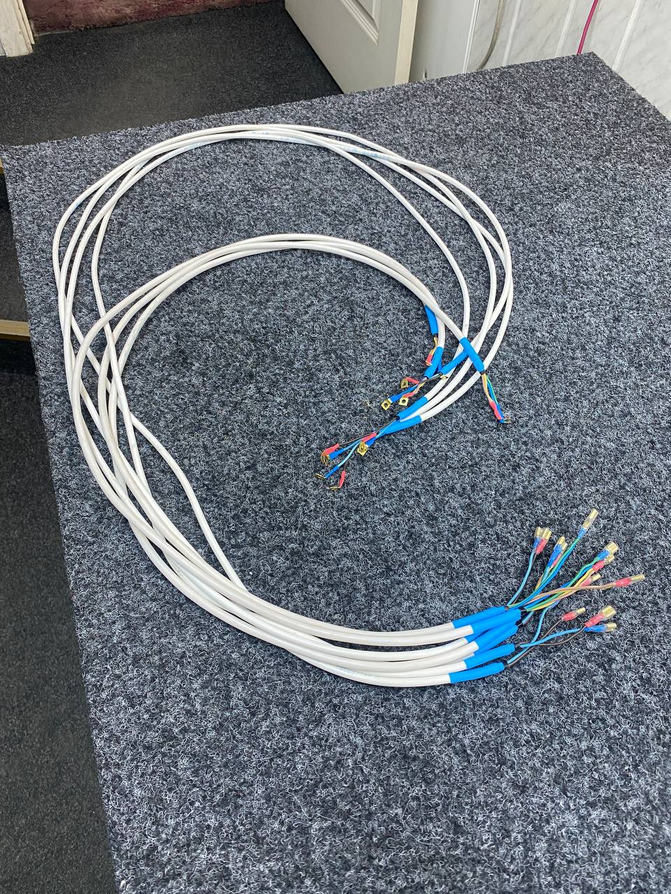

    Нарезал кабелей для внутреннего соединения динамиков и выходных разъёмов.
    Для НЧ, четырёх жильный кабель, скрутил две жили вместе, получил диаметр - 1.4 мм. Думаю, что этого сечения хватит, но если мало, скручу все четыре жили вместе, и тогда двумя кабелями к динамику.
    Для СЧ и ВЧ двухжильный, диаметр жилы - 1.0 мм.
    С одного конца будут припаяны "папы" а другой на выходные разъема бокса.

    Припаял нужные клеммы на концы кабелей для внутренней проводки колонки, вроде бы и не сложно, но целый день потратил.

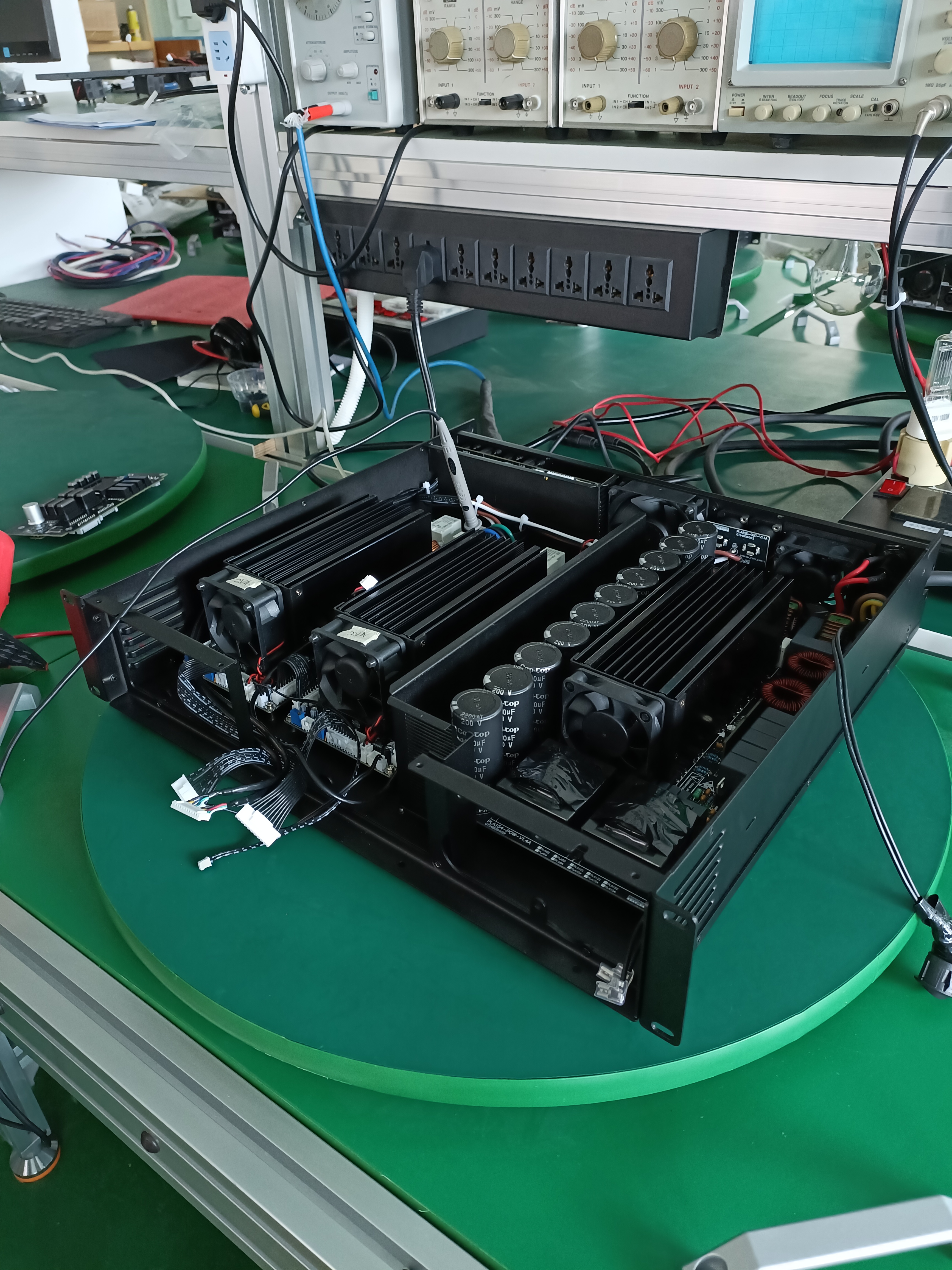

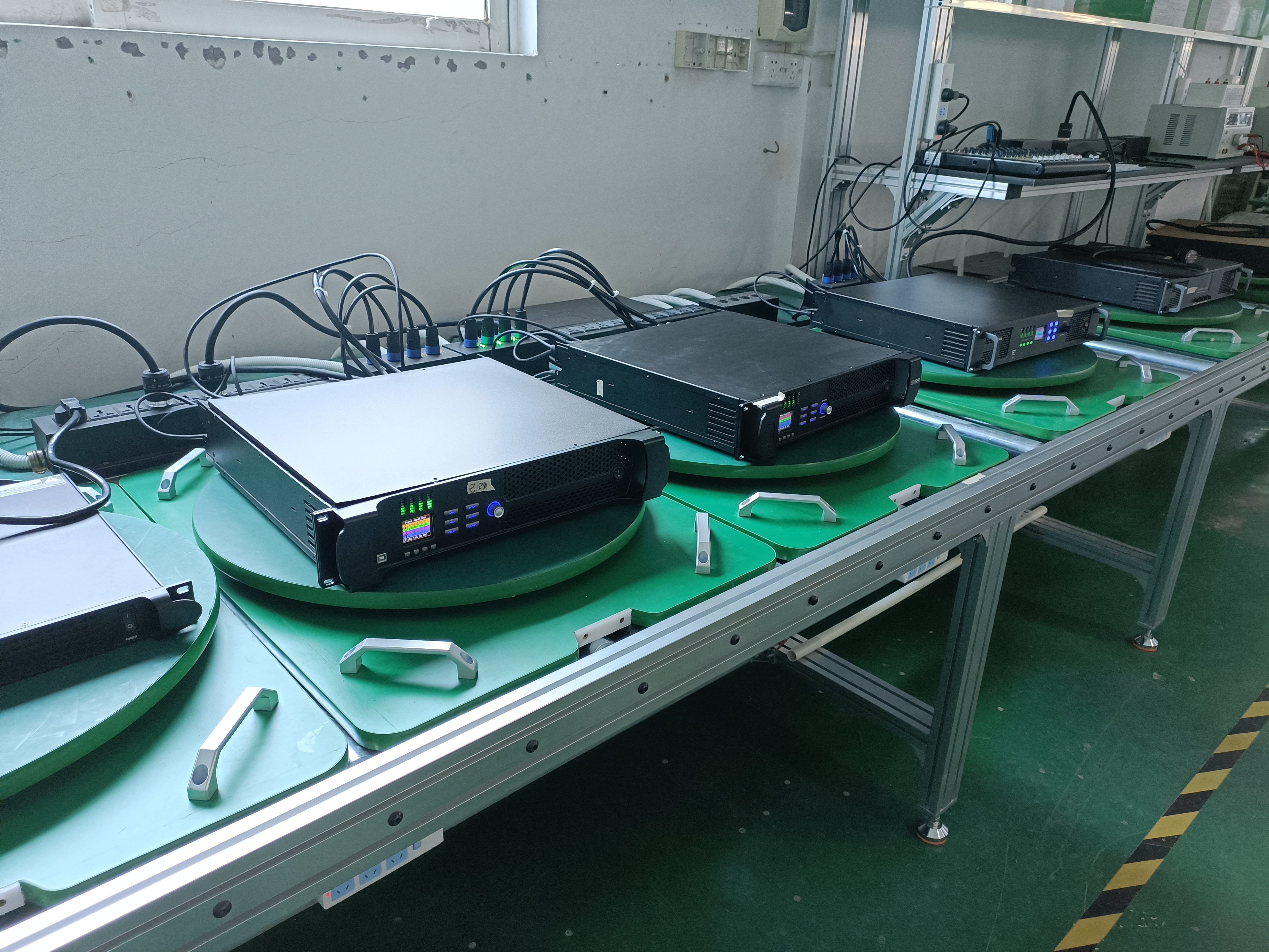

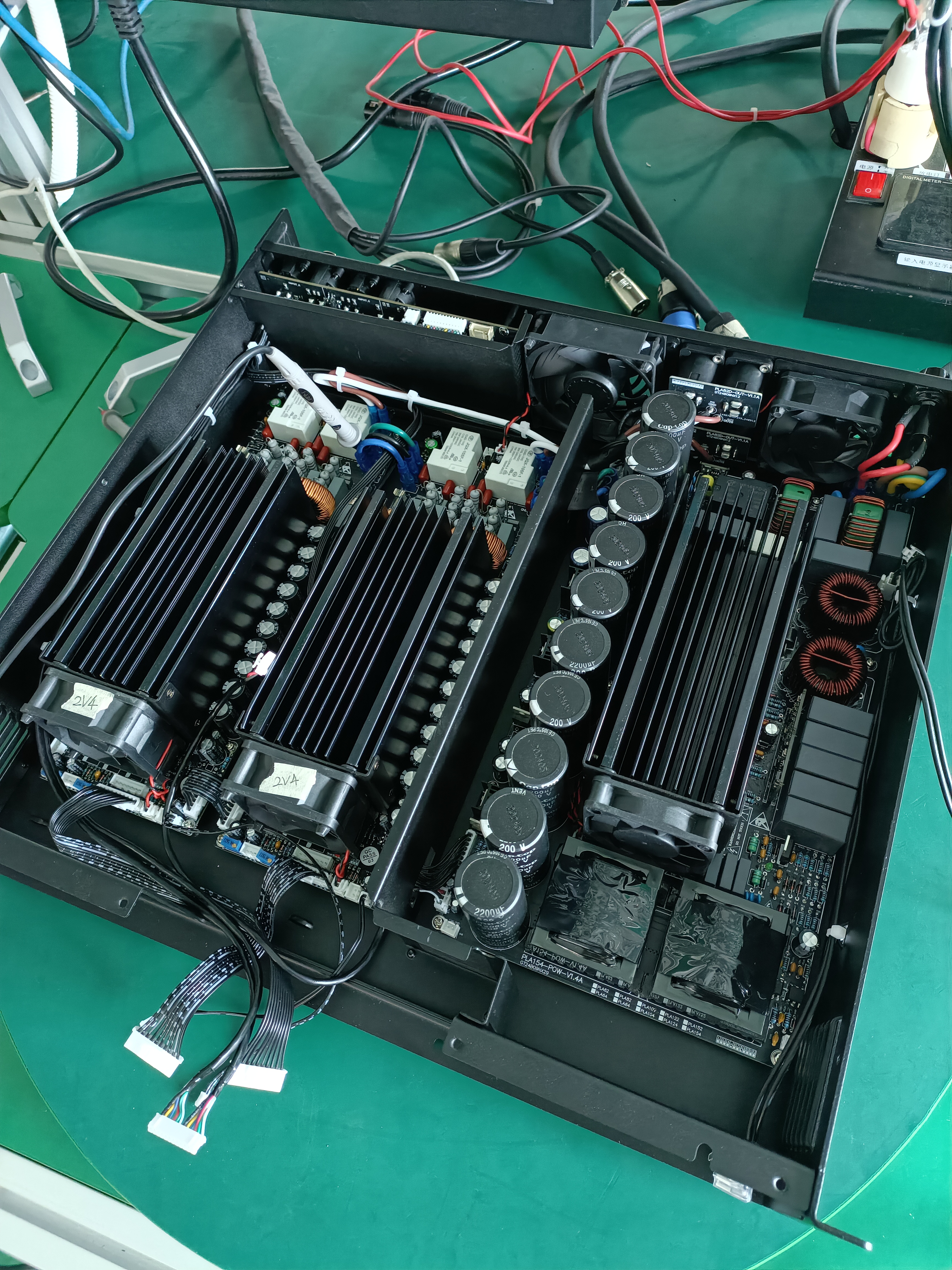

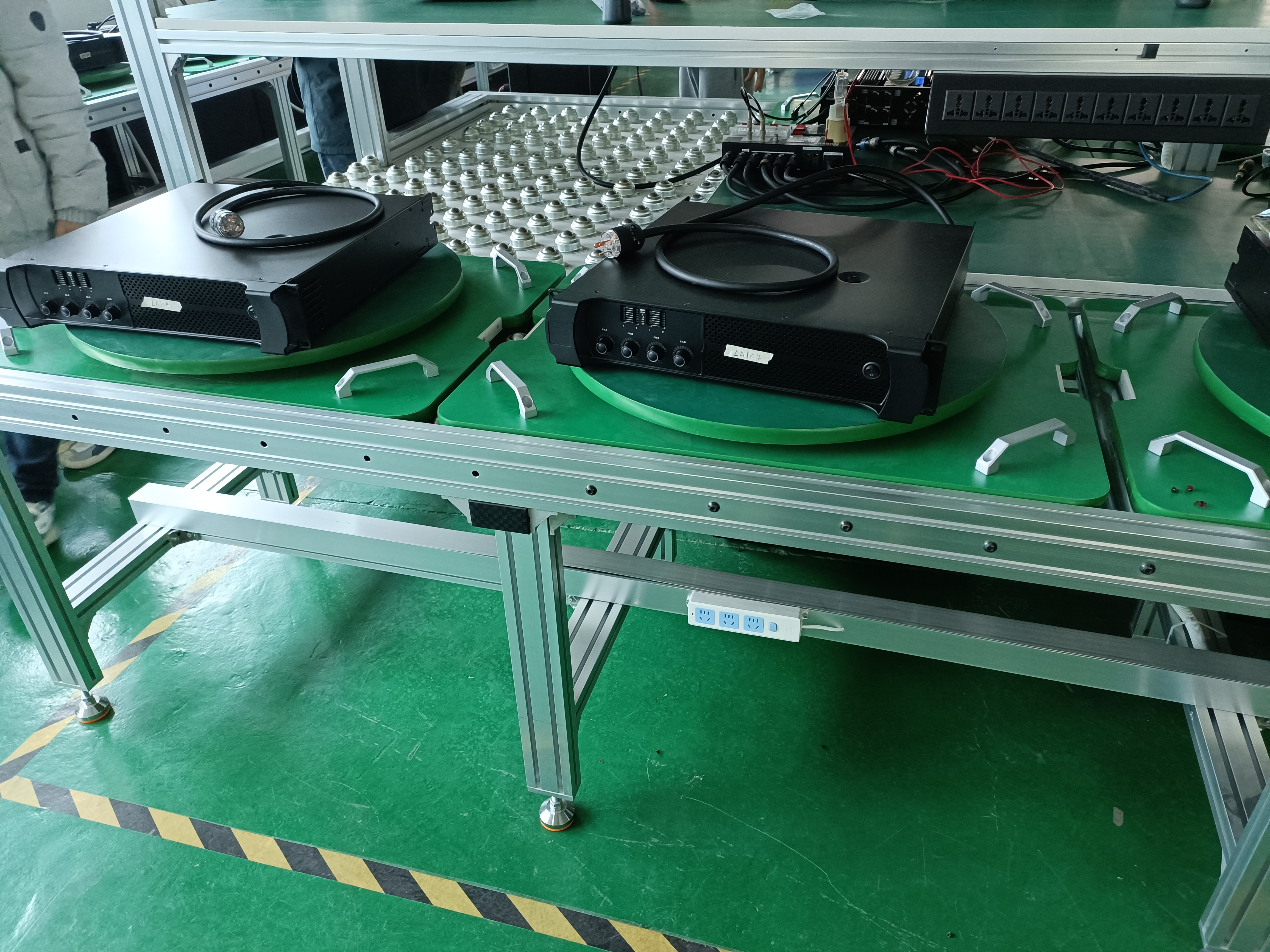

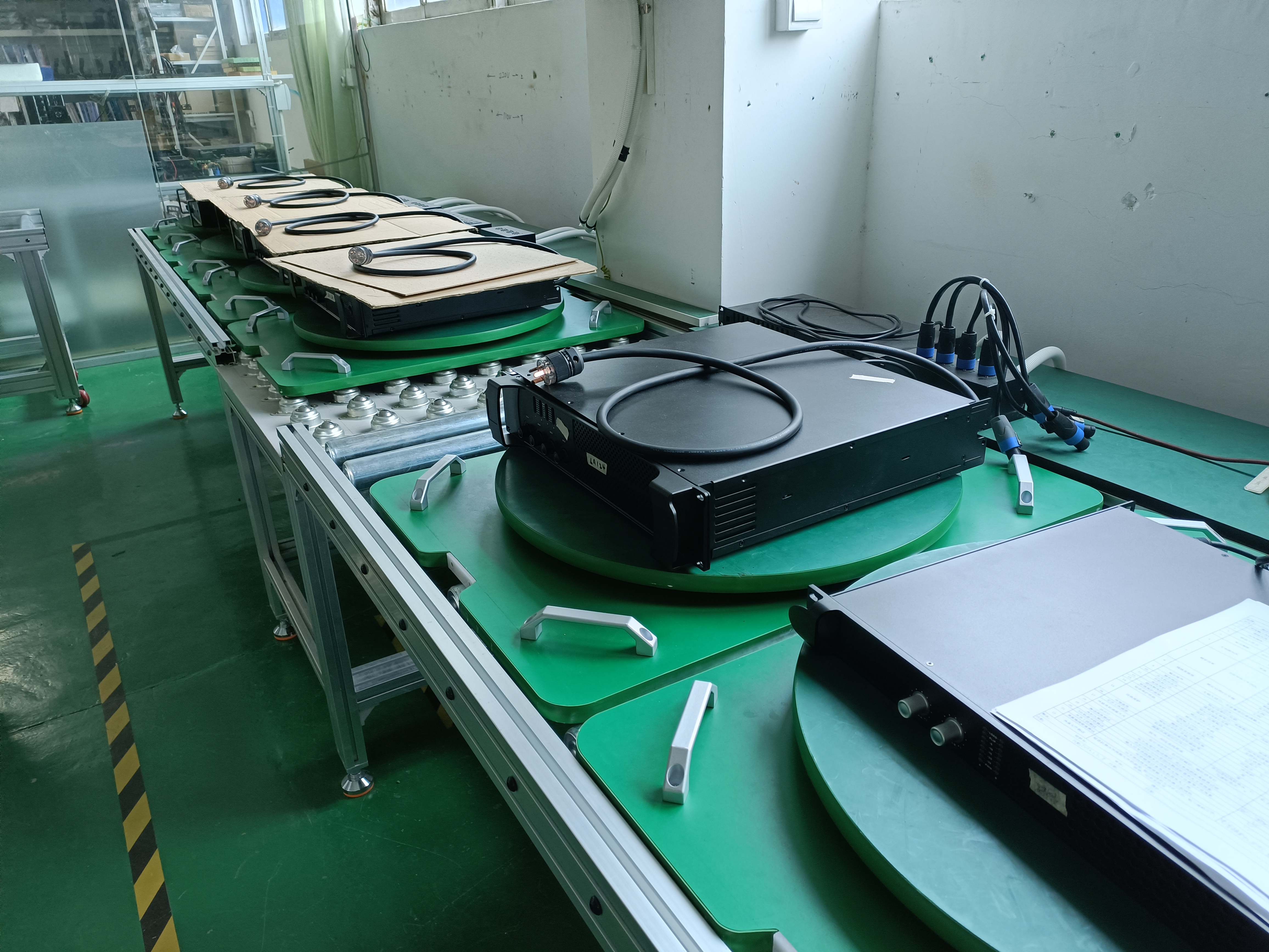

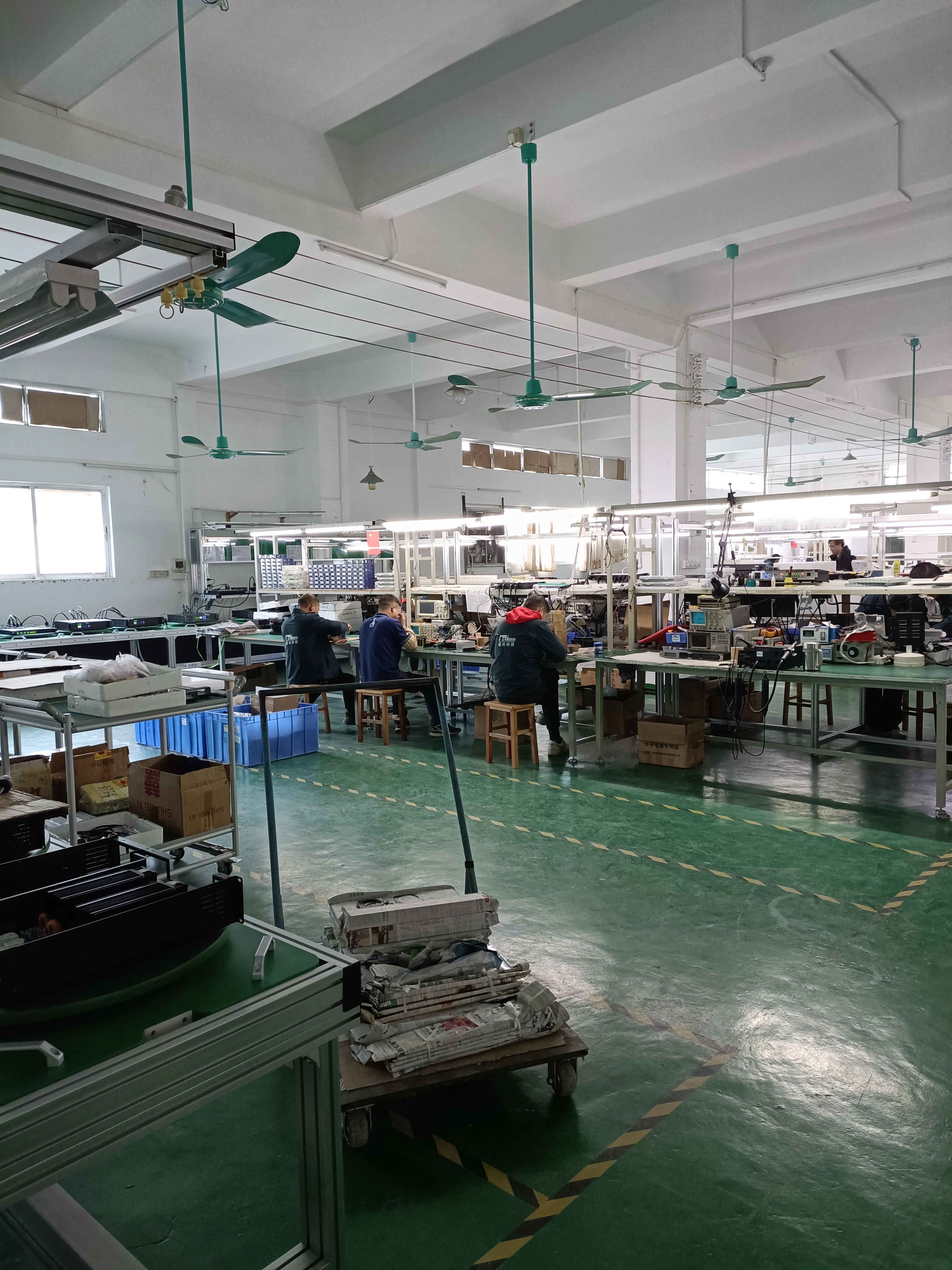

    Списался с заводом где делают выбранный мною усилитель NUOXUN PLA124 4х1200 Вт на 8 Ом. Купить через Алибабу не удалось, поставок в Россию и Белоруссию на сегодня с этого ресурса нет, а на Алиэкспрес нет их магазина.
    По этому пришлось пойти по прямому шоковому пути , деньги перевел на китайского "друга" у которого есть карта Банка РФ он конвертировал, перевел их на завод. Когда деньги они получили (подтвердили), взамен прислали фото , где собирается данный усилитель, через неделю отправят мне на домашний адрес. По сумме с доставкой на прямую получилось на 150$ дешевле нежели покупать через Алибабу, но и риски в разы больше.
    Посмотрел фото - вижу сборку в "заброшенном" помещении, нельзя конечно сказать что отстой, но и до современного технологического процесса еще надо поработать.
    Это путь ещё домаркетплейсный. Вполне себе нормальный, но многие боятся.
    Был еще более весёлый - отправлять деньги через посредника, а потом так же товары получать. Как раз конец девяностых, начало нулевых.

    Вот такое с пятью маленькими кулерами себе бы домой не брал. Дома еще одна "серверная" не нужна.
    Как сказать я же беру всё с запасом, наверняка включать на всю 4х1200 Вт не буду по этому куллеры можно отключить или сбавить обороты, а если и врублю на полную то куллеры начнут крутится в обратную сторону от давления динамиков
