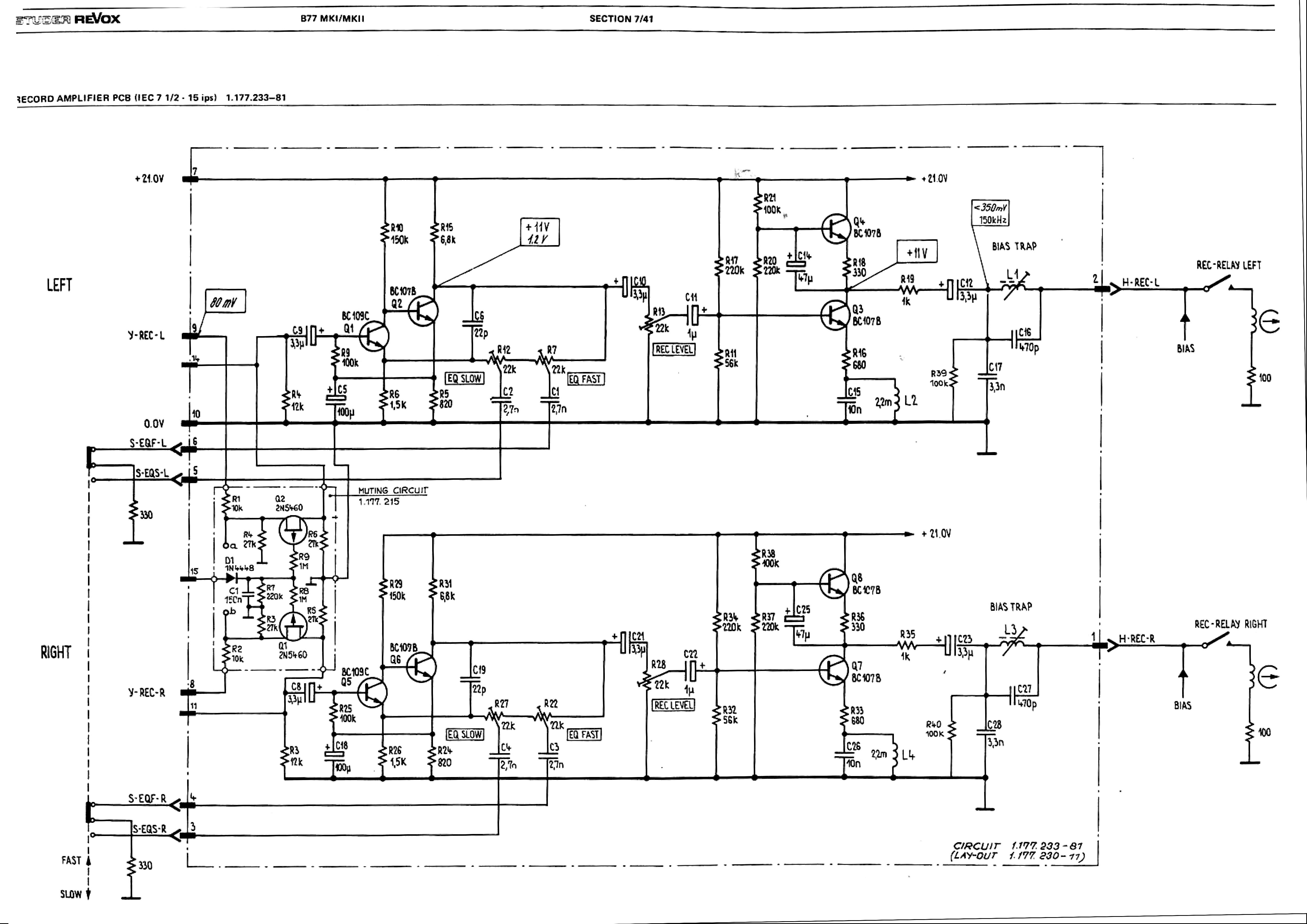

    По умолчанию Revox B77
    Помогите разобраться с записью на Revox B77. Аппарат в коррекции CCIR, 19 и 38 скорость. При записи на 19 скорости АЧХ по НЧ 31,5 гц. -4,5 дб., на 38 скорости -2,5 дб. Посмотрите схему, какие номиналы резисторов / конденсаторов можно изменить, чтобы увеличить НЧ при записи на 31-63 гц. на 2-3 дб.?

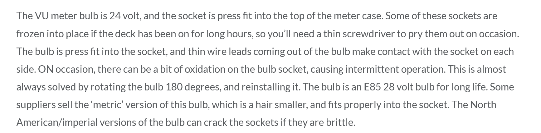

    ValeriyV, Здесь https://rec.antiques.radio-phono.nar...vu-meter-light есть ответ:
Название:	Revox B77 VU meter light_.png
    говорится, что с завода там стоят лампочки на 36 Вольт, но запитаны 24 Вольтами
    Здесь: https://www.tapeheads.net/threads/re...r-bulbs.12416/
Название:	Revox B77 Meter Bulbs .png
    Предлагают заменить лампами от грузовика на 24 Вольта
    Здесь: https://reeltoreeltech.com/replacing...evox-b77-pr99/
Название:	.. and VU meter bulbs in a Revox B77_PR99.png
    Опять таки говорится, что лампы 24х Вольтовые
    p.s. Для ламп накаливания без разницы чем их запитывать, переменкой или постоянкой

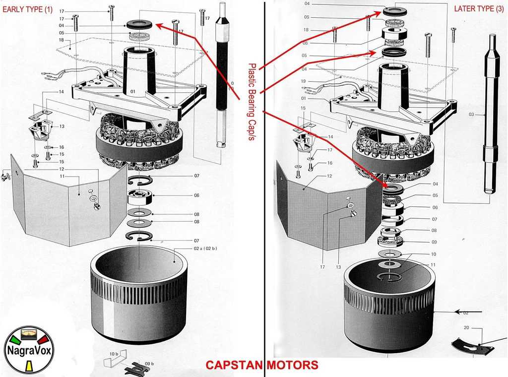

    По умолчанию Re: Revox B77
    Подскажите пожалуйста, заменить подшипники в ведущем (капстане) двигателе на Revox B77 сложно или нет? Какой номер и количество подшипников приготовить для замены?
    а где вы там увидели в ведущем подшипники ? в старых в А77 там один 608ой стоит
    Так не разбирал ещё, потому и спрашиваю. Получается, что в ведущем двигателе у B77 нет подшипников, как и у Олимпа? Как их обслуживать, если шум появится?
    .Нажмите на изображение для увеличения.
    В A77 рекомендация SKF608ZZ, ABEC 7, С2
    то же для боковых.
  11. #90
    03.08.2005
    Киров
    6,142
    Получил с eBay оригинальную плату записи 1.177.233.81 для Revox B77, Revox PR99. Коррекция IEC (CCIR), 7,5 - 15 ips. Установил вместо переделанной мною из NAB в IEC платы 1.177.232.81. Получил точно такое же АЧХ, как и было ранее с платой 1.177.232.81, а именно на 31 гц. -5 дб., на 10000 гц. +2,5 дб.
    Тут может быть проблема в воспроизведении - для начала снимите АЧХ УВ и антиCCIR - помнится что не хватает в УВ усиления ((, заоднем проверите соответствие Тау ("ЛИМы" сейчас гуляют всякие-разные))).
    Про запись - древние даже полу-про аппараты были ориентированы на древние же ленты 55мкм, а это значит с подъемом с верхних СЧ, вы ему 35ю ленту пытаетесь скормить(!) которой такая коррекция не нужна... проверяйте АЧХ УЗ по падению на резисторе в земле ГЗ (на 6.3кГц подъём должен только-только начинаться, и на НЧ ни каких значимых завалов)
    ЗЫ фирмачи особо не заморачивались "выпрямлением" АЧХ))) в бытовке, в +/-3дБ уложились и норм!)), а могли и отрезать самый "низ"....
