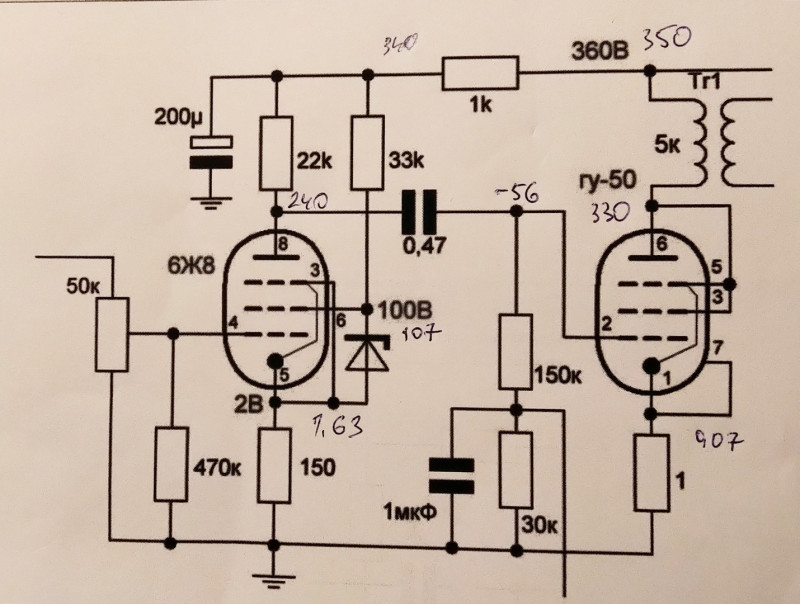

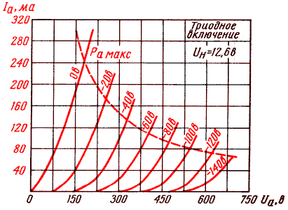

    По умолчанию Re: Подача анодного питания только при наличии питания -100 В (сеточное смещение)
    Ммм, тут ещё такое дело: если мельком глянуть ВАХи в триоде, то смещение должно быть вольт 40...50. Точную величину мы не знаем, так как неизвестно активное сопротивление первички ТВЗ, да и напряжение источника анодного питания тоже под вопросом. Но! Ток покоя по-хорошему должен быть миллиампер 100, а выдержит ли китайский выходнич0к? Вопрос. Придётся-таки наступить на горло собственной песни и уменьшить ток. До куда? Тоже вопрос. Я бы это... впрочем, повторяюсь.
    Вложение 461292
    Ммм... Если смещение -45В, то "вкачивать" в лампу сигнал амплитудой больше +45В - нонсенс, при положительной "полуволне" на сетке будет больше ноля, и сетка начнёт гнать ток в предкаскад, и положительная полуволна будет подъедена.
    Пардоньте за слог. Как сумел.
    Возникли вопросы, посоветуйте как разрешить. (пожалуйста без кардинальных перелопачиваний а в пределах схемы)
    1. При 70-ти вольтах смещения на сетке ГУ-50 ток анода был около 30 ма. При 56 В - 70 ма. Если я зайду в зону 80-100 ма то смещение сетки вообще упадет до 30 В а то и меньше. А это значит что размах входного напряжения уменьшится в 1,5 раза, относительно кит. варианта.
    2. 6Ж8 на катодном сопротивлении 150 Ом имеет напряжение 1,56 В. Ток 4,5 ма, ток сетки 6,36 ма. Как я понял , мне надо уменьшать сопротивление в катоде. Напряжение на этом резисторе при этом должно уменьшаться, оставаться неизменным или увеличиваться? И что при этом мерить? Ток в катодном резисторе или напряжение на нем? И как тогда получить нужные по схеме 2 В и при этом увеличенный анодный ток?
    Вставлю рис. с текущими режимами (ничего больше не измерял, втыкал кассетный плеер для проверки работоспособности, - звучит без искажений, на наушники, паралельно 10-омным резисторам для нагрузки)
Название:	6Ж8 и ГУ50 режимы.jpg

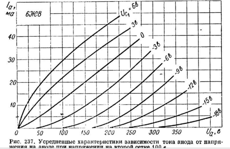

  13. #93
    07.12.2012
    2,656
    Цитата Сообщение от GrundigCCF Посмотреть сообщение
    Возникли вопросы
    1. Узнайте мах. ток вых. трансов и исходите из этого.
    2. У вас точно 6Ж8?
    2. У вас точно 6Ж8?
    Согласно этому графику анодный ток должен быть больше 25 ма! Это точно для пентодного включения?
    Дело в том что может нехватить усиления из за указанного ограничения амплитуды сигнала. Чем больше ток анода, тем ниже смещение и меньше размах входного напряжения.
    Китайская копия. 6J8P. Это та же лампа, только в стеклянном баллоне. Есть и 6Ж8, но у них большой микрофонный эффект.
    Я уже практически закончил проект, осталось несколько деталей, после чего можно начать электрические измерения и настройку. Но проблемы я озвучил, т.к. кое чем занимался с китайцем.

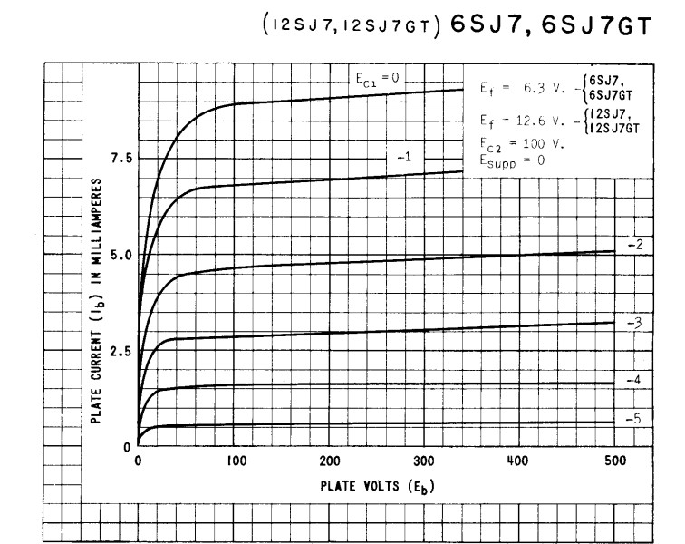

  15. #95
    07.12.2012
    2,656
    Понятно, калька с 6SJ7. Ну тогда все нормально.
    Склероз, забыл, что у вас в пентоде.
    Просто сам избегал ставить пентоды как пентоды в УН. Ну кроме как если пентод с большой крутизной и тогда с малым Rа. Тогда некоторые по спектру даст фору триоду.
  16. #96
