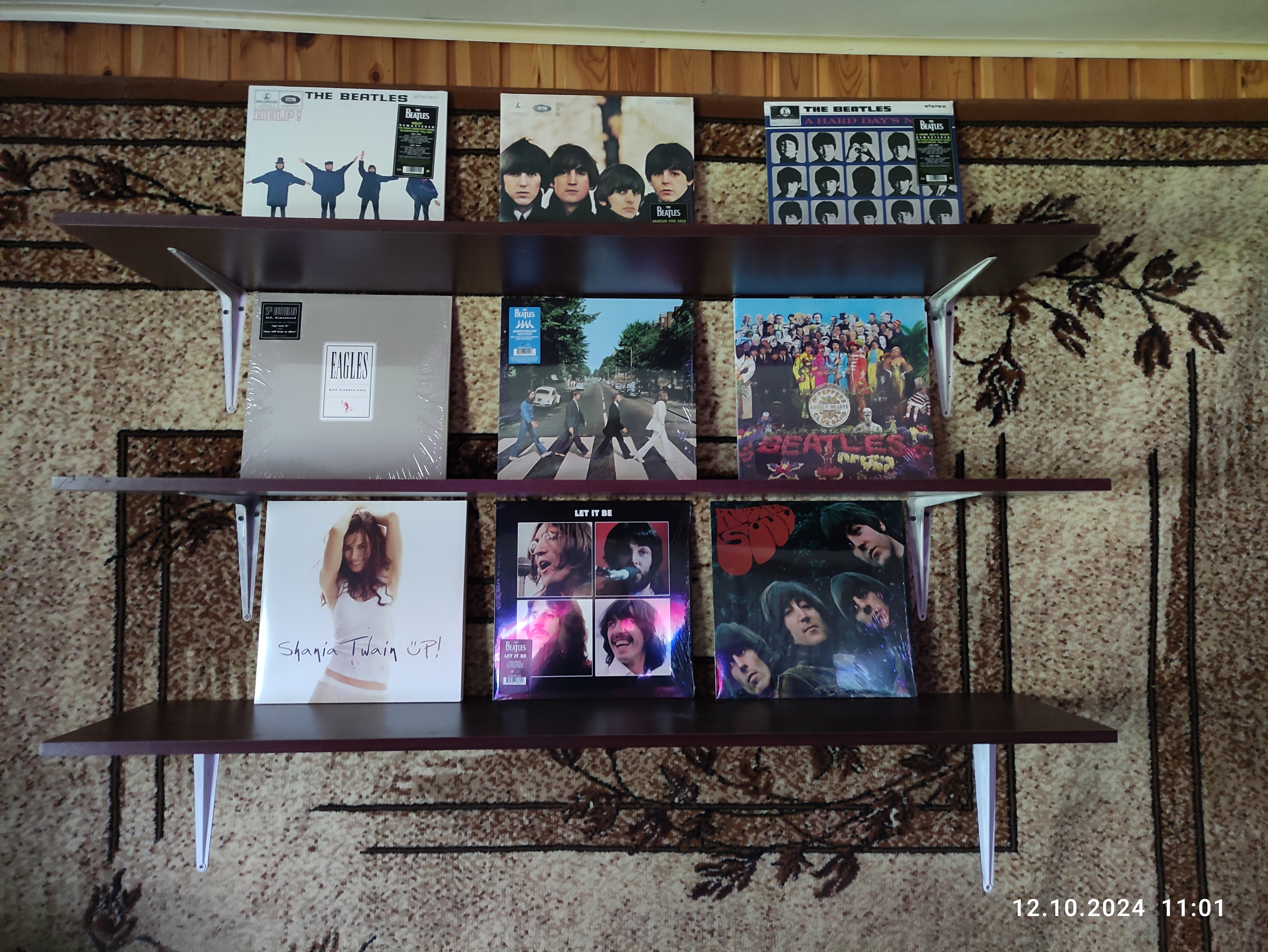

    Режекторный фильтр, на СЧ. Для ширика.
    Я так сделал, низы поднял на 6 дБ.
    ---------- Сообщение добавлено 11:16 ---------- Предыдущее сообщение было 11:13 ----------
ID:	461447 на задней стене сделал такие полки.
    Лучше стало....
