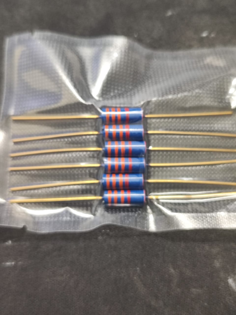

    По умолчанию Re: Информация к размышлению
    Ну, то, что удалось получить тысячные с угольными резисторами - это уже очень хороший результат!
    Правда, это на стационарном сигнале. Сто там твориться на реальном в такой реализации, очень сложно оценить!
Название:	Изображение WhatsApp 2024-09-15 в 20.55.04_67539a71.jpg
    Используется только 2 RMG 1 Вт резистора (углеродная пленка безиндуктивная) в ООС.
  6. #85
    12.09.2008
    Калуга
    3,148
    MasterMusic, в этом-то и беда!
    Про керамические конденсаторы Вы в курсе, а про угольные резисторы почему-то нет(((
    Странно
    И про мой вопрос поо структурную схему не забудьте, пожалуйста!

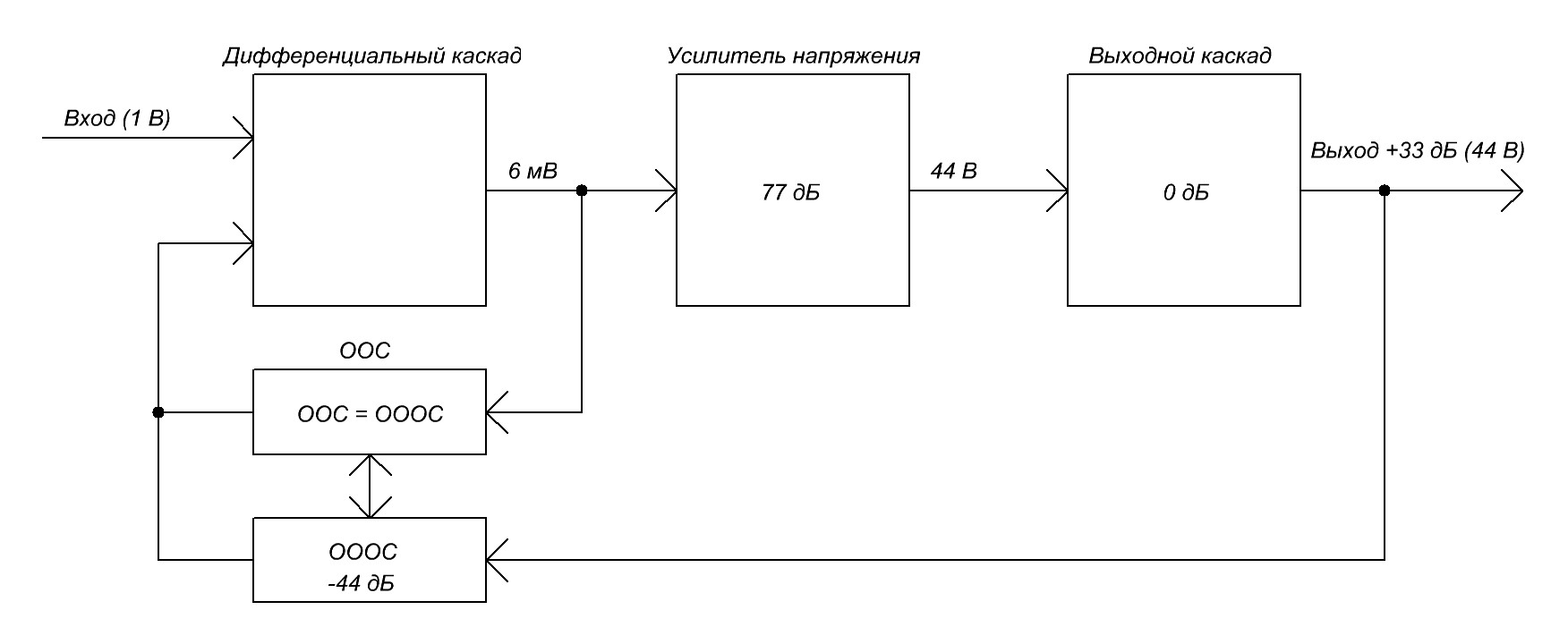

    В курсе про угольные, очень нравится как звучат, не смотря на недостатки.

    Цитата Сообщение от MasterMusic Посмотреть сообщение
    Нужно еще знак +- поставить к каскадам. Где инвертирующий, где нет
    Это схема не инвертирующего усилителя, плюс на входе, обратная связь на минусе.
