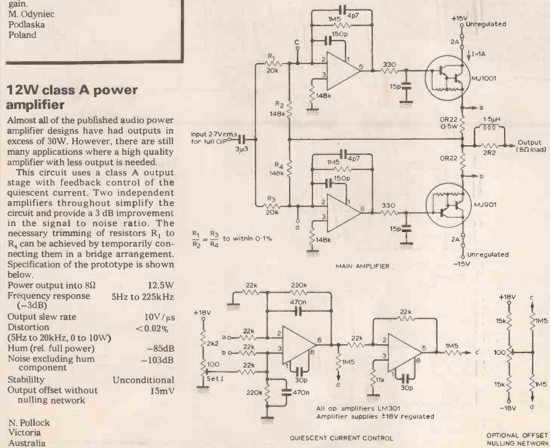

    Чем-то напомнила схему далеких годов из журнала Wireless World.Нажмите на изображение для увеличения.

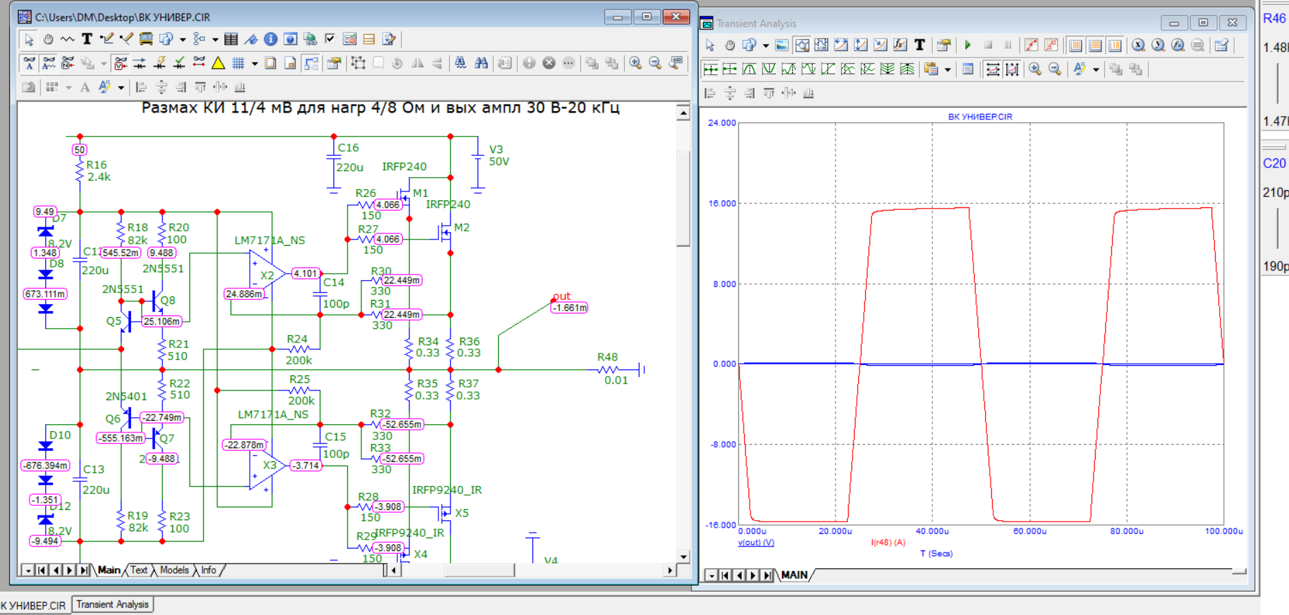

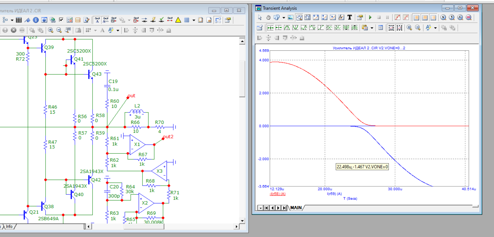

    Уже писал, что дело не в нулевом токе и его отсечке, а в плавной форме тока, которая нужна:
    В этом сообщении https://forum.vegalab.ru/showthread....=1#post3197059
    показывал график искажений на резисторе в шине питания.
    У супер-А нет гладкого спектра. У каскада с АБ спектр помех в шине питания не хуже точно.
    "Угловатость" формы тока полупериода синусоиды определяется не тем фактом, есть отсечка, или ее нет. Она определяется передаточной характеристикой ВК. Которая, в свою очередь зависит о тока покоя и ВАХ ВК. А на ВЧ еще и зависит от быстродействия транзисторов.
    Если вместо нулевой токовой полки закрытого плеча ВК "подкинуть" ему сотню мА, то это никак не повлияет на "сглаживание" углов формы тока.
    Эта "полка" в сотню мА как бы призвана помочь медленному транзистору. Но по факту, и с медленными транзисторами она не является панацеей.
    А с быстрыми выходными транзисторами уже не раз показывалось, что спектр на ВЧ у супер А не лучше.
    И напоследок две картинки.
    Ток покоя ВК 360 мА с резисторами в эмиттерах 1 Ом и без резисторов.
    Это к тому, что резисторы эмиттерах меняют ВАХ ВК и что из этого получается.
    Но обещаю, что больше в этой теме не буду касаться этого вопроса.
    Для тех, кому действительно интересно, нет проблем все это промоделировать.

    При нулевых резисторах в эмиттерах ВК форма тока получается более "гладкой"
    Один из примеров - параллельная двойка в ВК Заратустры.

    Сравнение должно производиться при прочих равных условиях и отличаться только сравниваемыми каскадами т.е. ВК. Из вашего поста не понятно, соблюдается ли это условие. Поэтому результаты симуляции не вызывают доверия. Также ничем не обоснованы термостабильность и защита от КЗ в этом каскаде, что также очень сомнительно.
    В первом рисунке есть схема, где видно, что топология и режимы ВК одинаковы. Так же приложена модель LTSpice. Какие еще надо доказательства? )
    Прилагаю график тока покоя от температуры для пары irfp(9)240C и график показывающий работу ограничения выходного тока.
