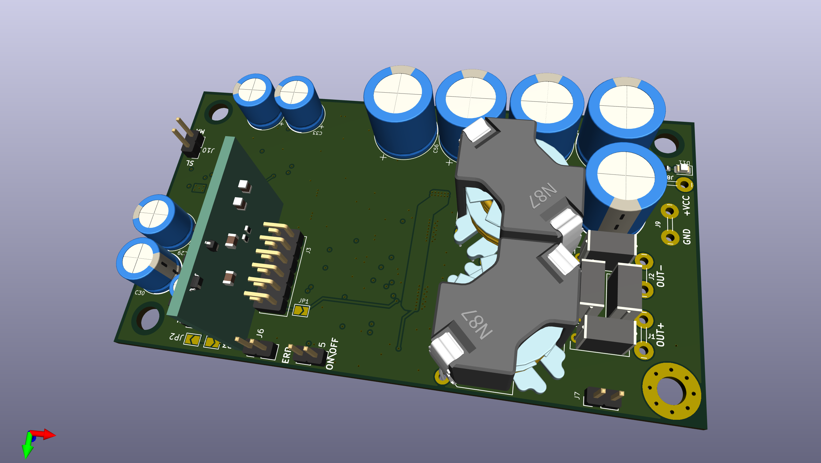

    Попала мне тут в руки интересная сборка ISG3201, мост на GaN 100 вольт, 60 ампер и драйвер в одном чипе.
    Решил сделать что-то типа Sous*s усилителя на TI сборках.
    Немного затруднений вызвало отсутствие управляющего (on\off) входа на сборке, для реализации защит. Пришлось добавить немного логики.
    Пока что вопрос вызывает тепловыделение, прототип покажет.

    Логика подсказывает, что драйвер SI82xx тут не очень то и нужен. я бы смотрел в сторону дискретного генератора мертвого времени.
  7. #86
    Аватар для DrModd
    17.07.2019
    1,146
    По умолчанию Re: Усилитель на GaN транзисторах.
    Она не ошиблась, Юр)) Там его нет, фотка для сравнения.

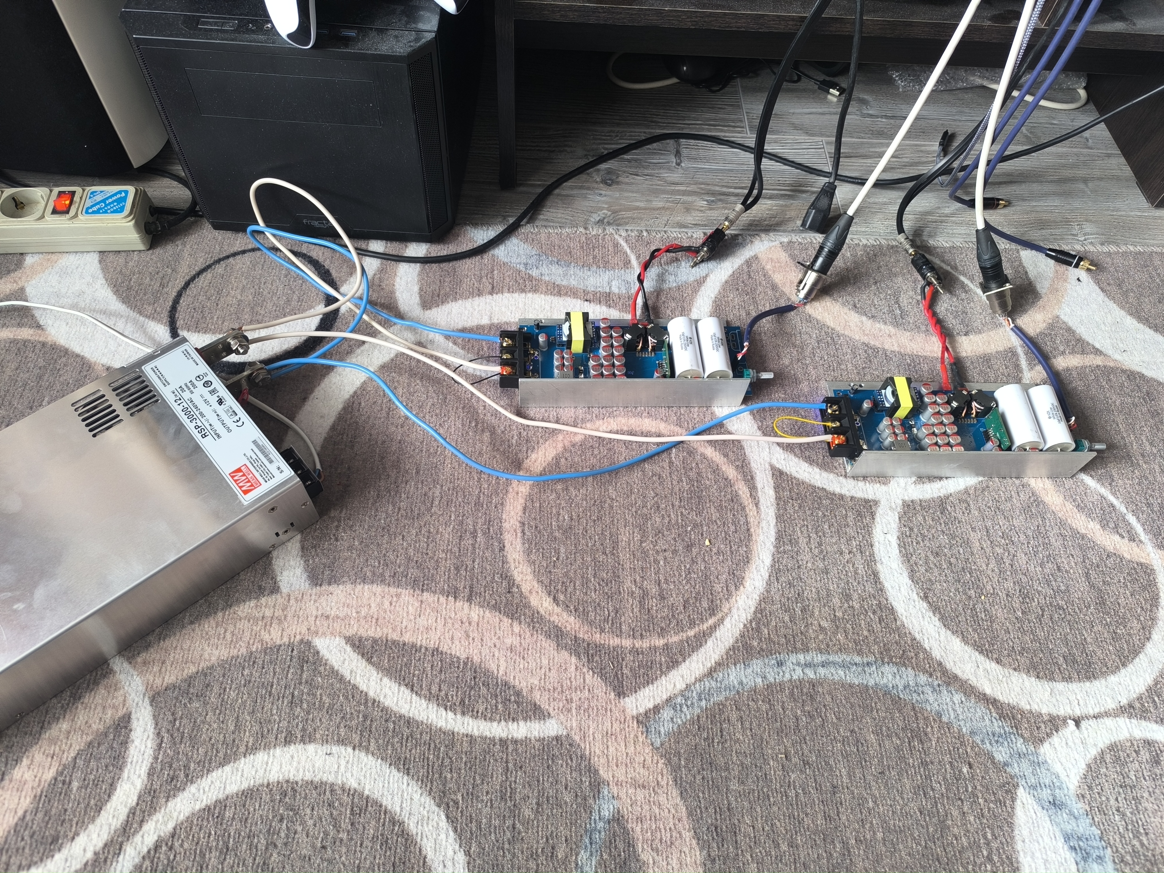

    Хочу выразить огромную благодарность DrModd, за его младшую модель плат!
    Платы были доставлены в Беларусь СДЕКом менее чем за неделю. Всё в целости и сохранности.
    После приличного прогрева усилителя могу написать пару слов о его звучании)
    Звук понравился. Играет очень динамично и напористо, с хорошей детализацией и таким же контролем! Всегда хочется поддать громкости)
    Усилитель играет в паре с полочниками Дали спектор 2. И видимо придется их менять, т.к. у них сильно подсвечены верха, иногда не совсем комфортно их слушать... Да и поприличнее нужны колонки для этих плат!
    Ну и пару фоток скину...

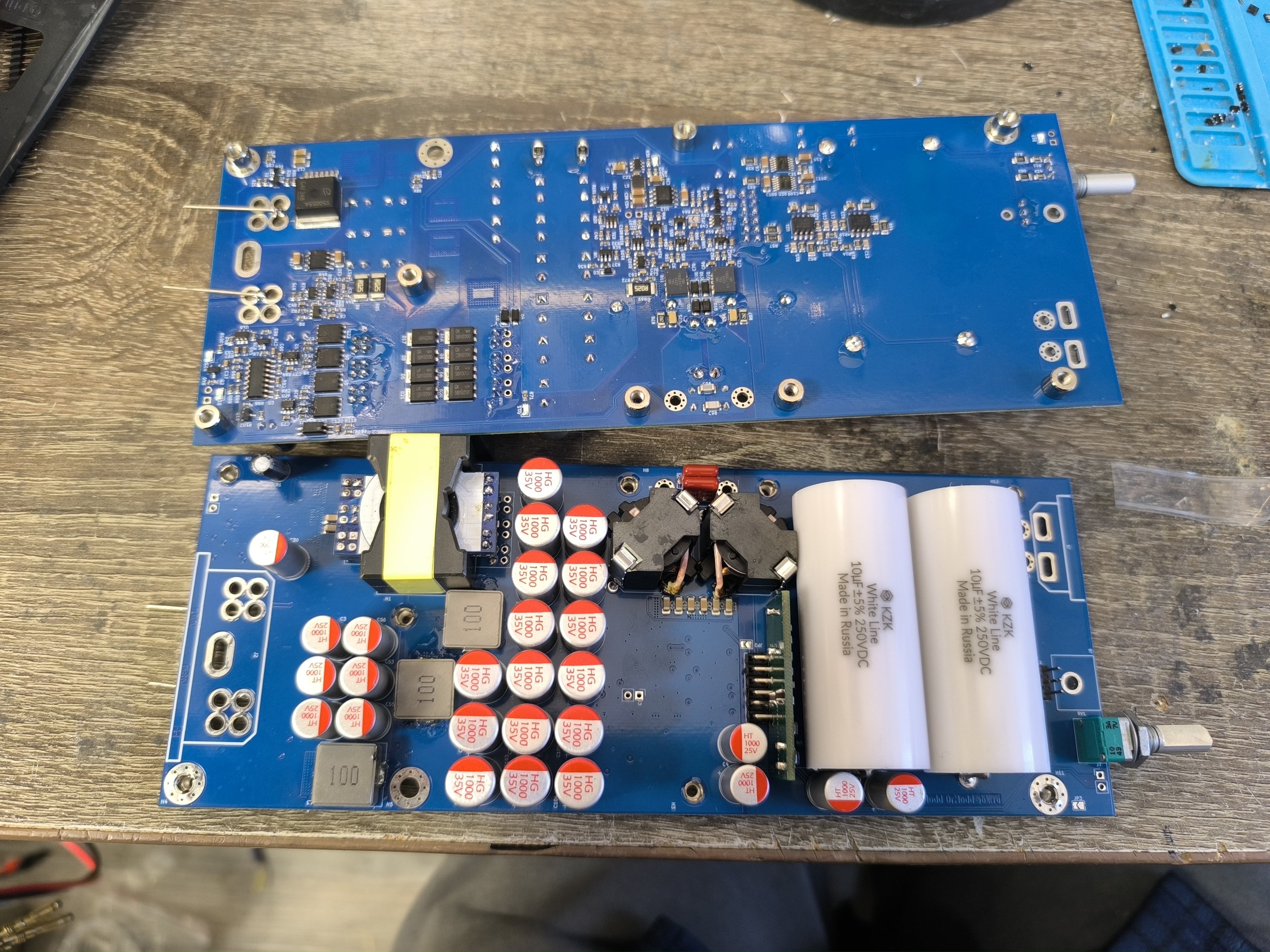

    Автомобильная версия на GaN сборках ISG3202LA
    Питание двухполярное, обычный пуш-пулл, планарный трансформатор. Усилитель от входа до выхода полностью с балансной схемотехникой.

    Какие две большие белые антенны
    Может их в экран оформить ?
  14. #93
    Аватар для DrModd
    17.07.2019
    1,146
    Разделительные конденсаторы. По входу. Не обязательно экранировать)))
  15. #94
    18,680
    Если ты уверен что на них ничего не наведется, но я такие бочки всегда фольгой оборачиваю.

    такие бочки
    Вот кстати, за что я люблю многоампинг, на СЧ-ВЧ кондёры такой ёмкости (и размера) не нужны, а на НЧ можно и неполярные электролиты ставить.
    Спасибо за совет. Фольгу землить?
  18. #97
    18,680
    Конечно.
