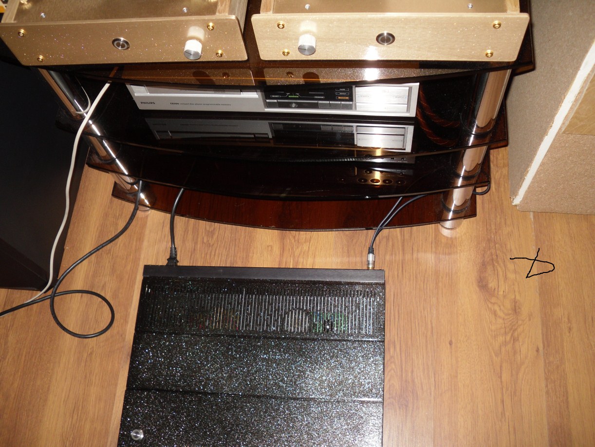

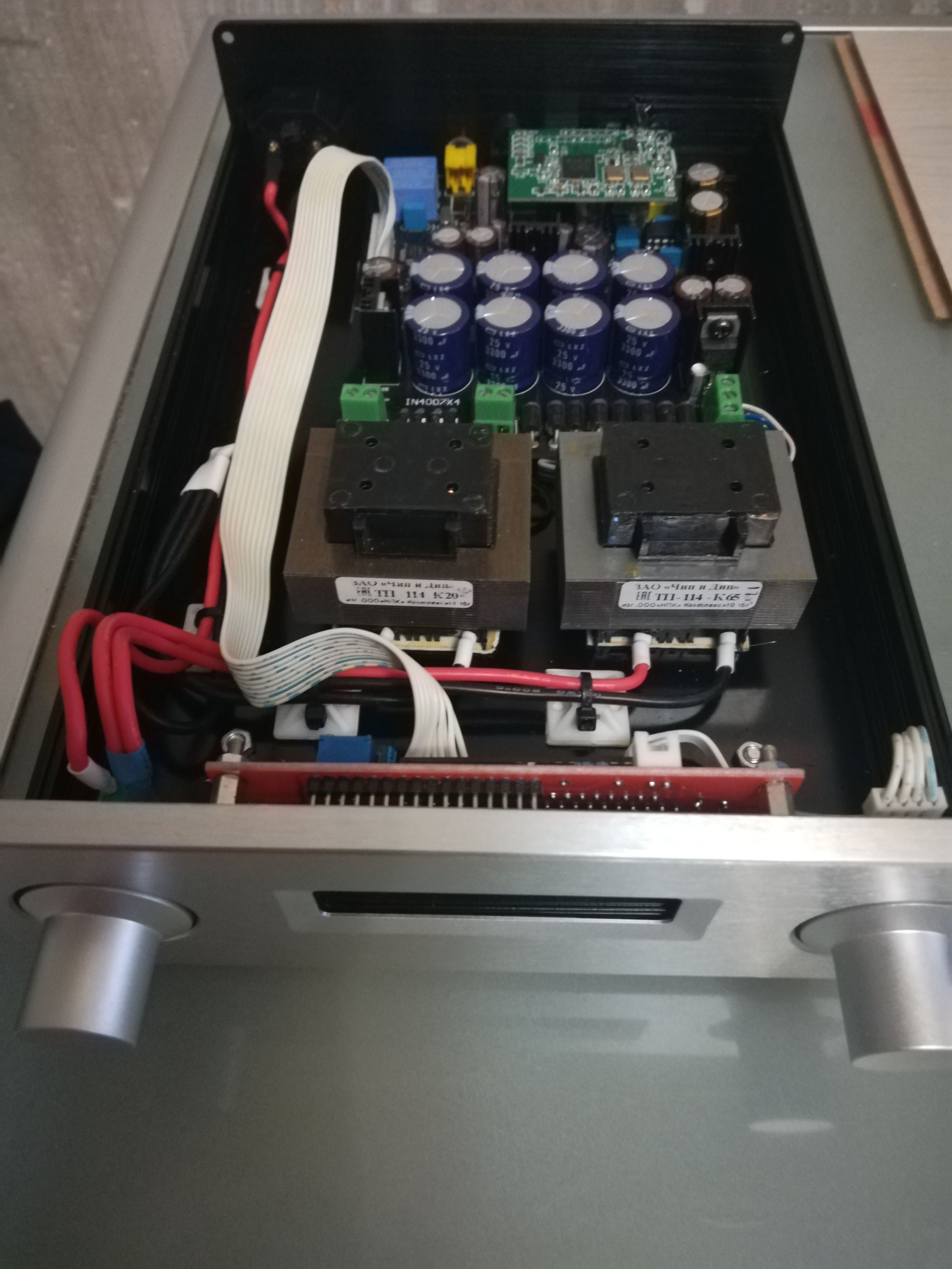

    Вспомнил просто как лет 12назад в мраморной плите отверстия сверлил под ламповые панельки.Когда на третьем плита раскололась-понял,что сам уже не сделаю. Лицевую панель да закрывал черным стеклом,чтобы спрятать все ненужные отверстия от старого СД проигрывателя.

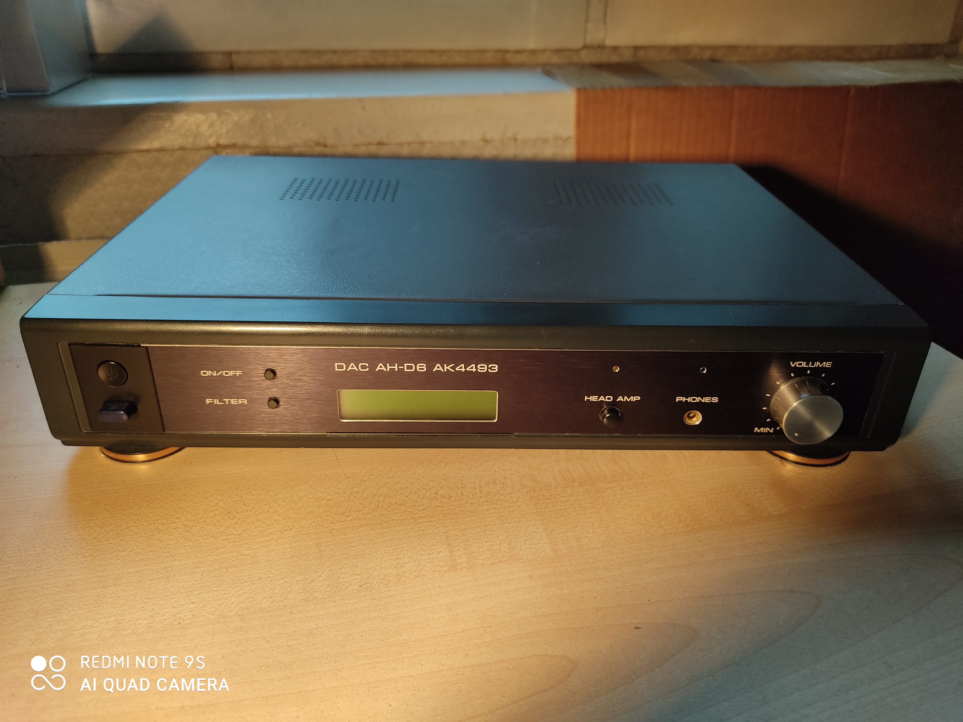

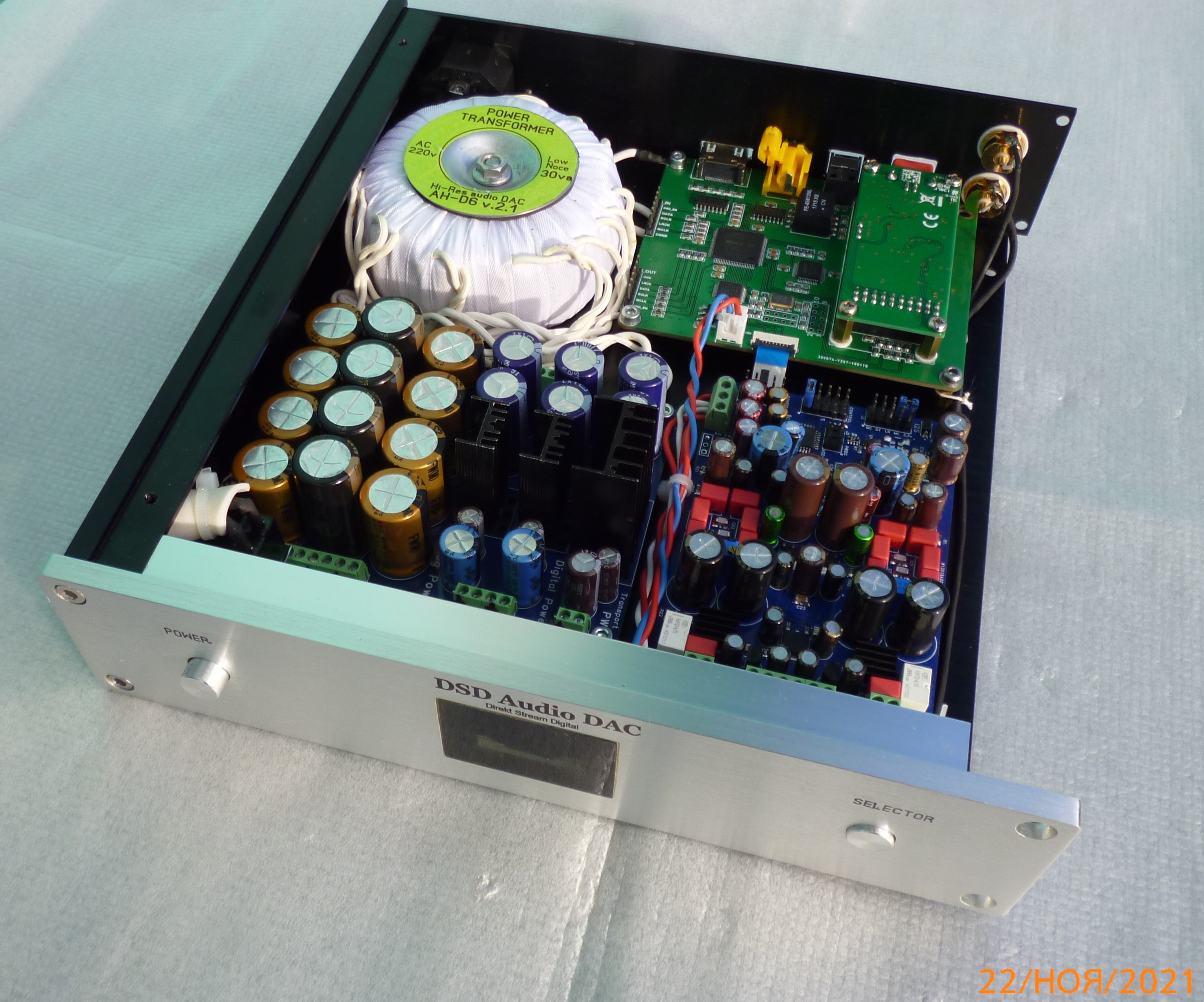

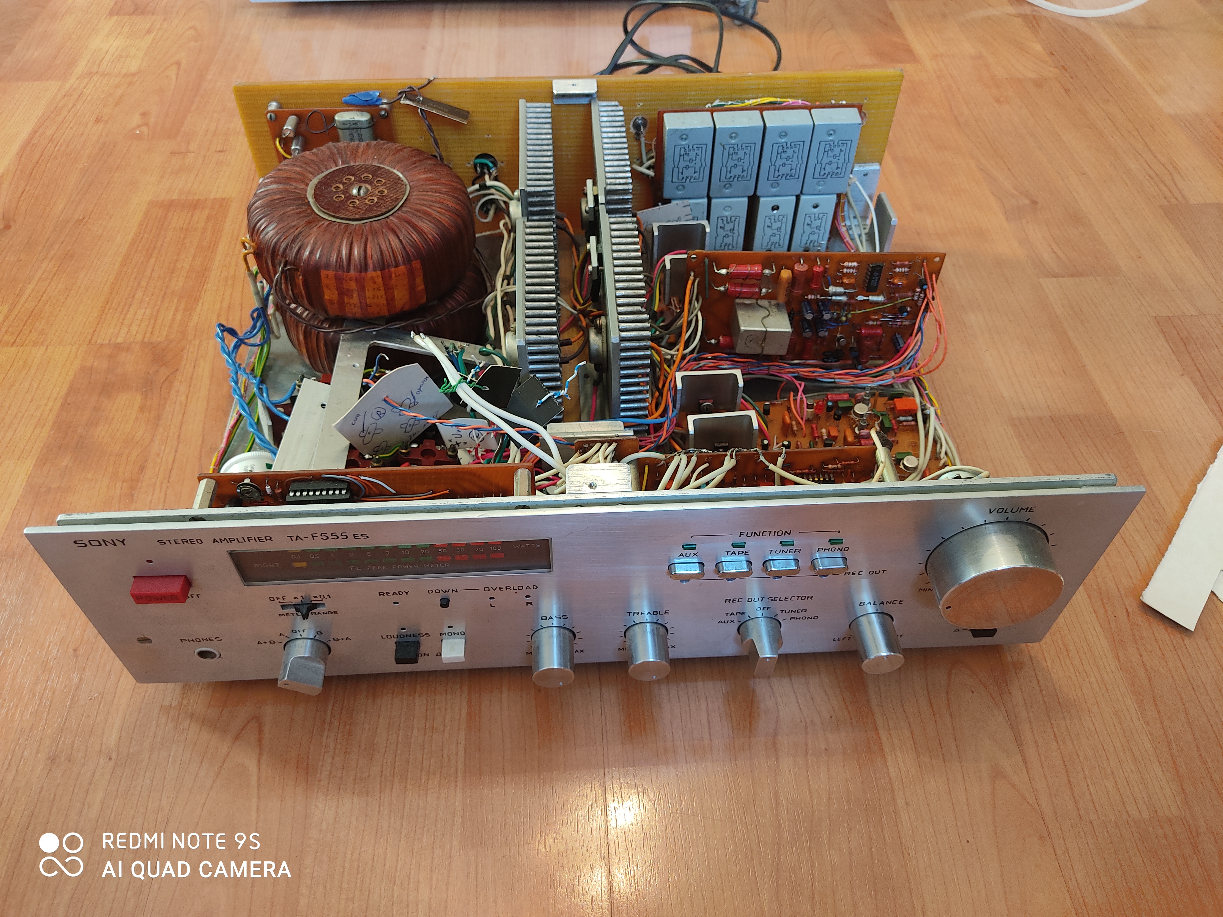

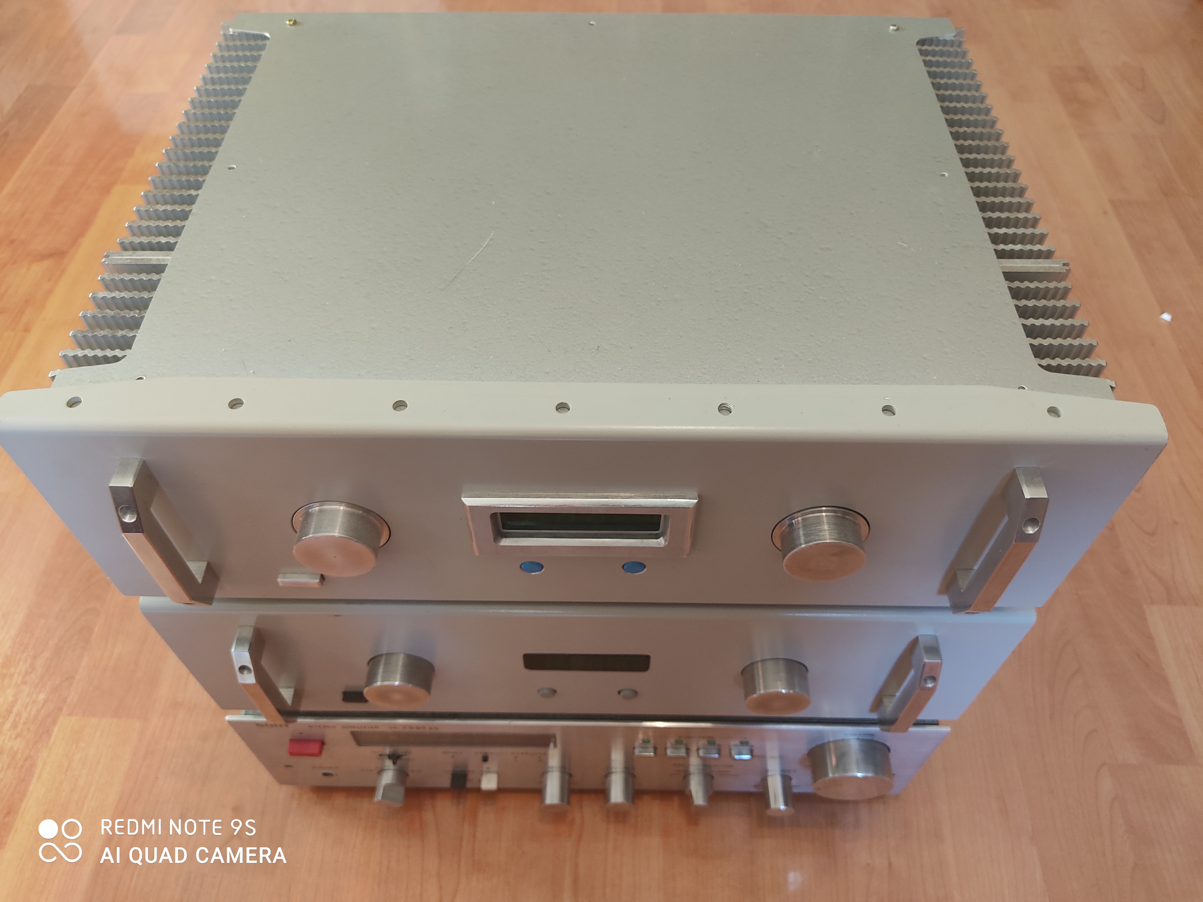

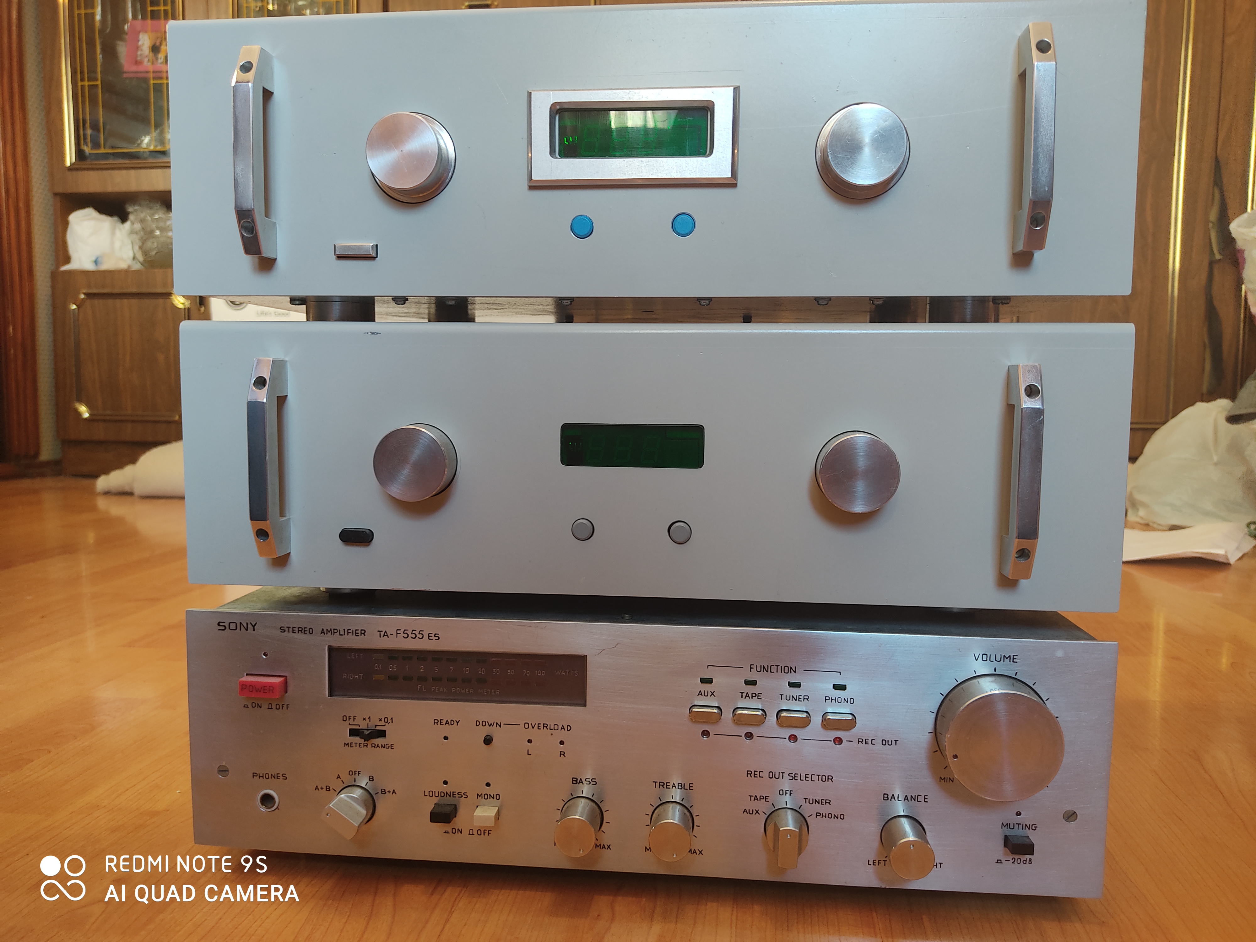

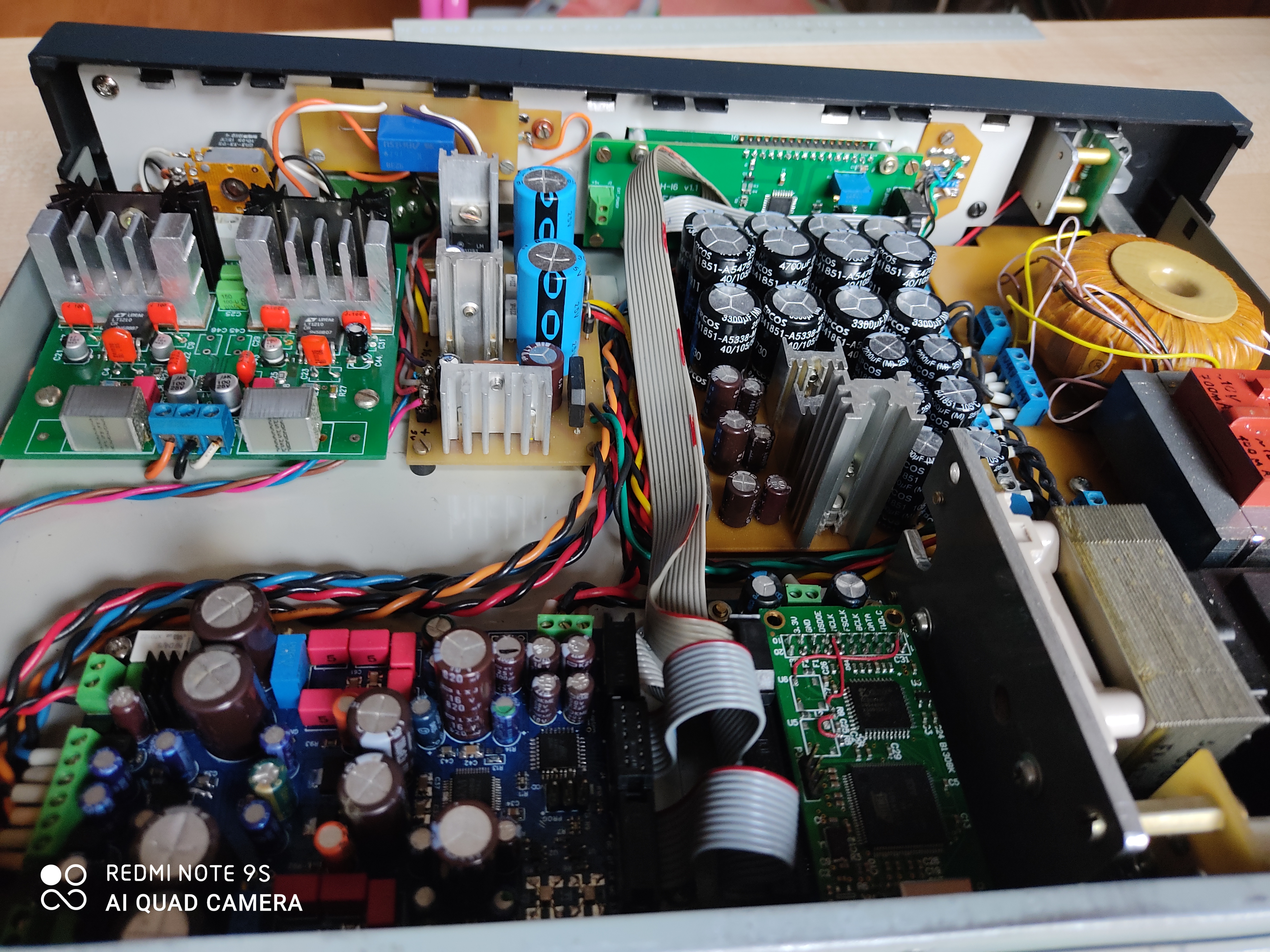

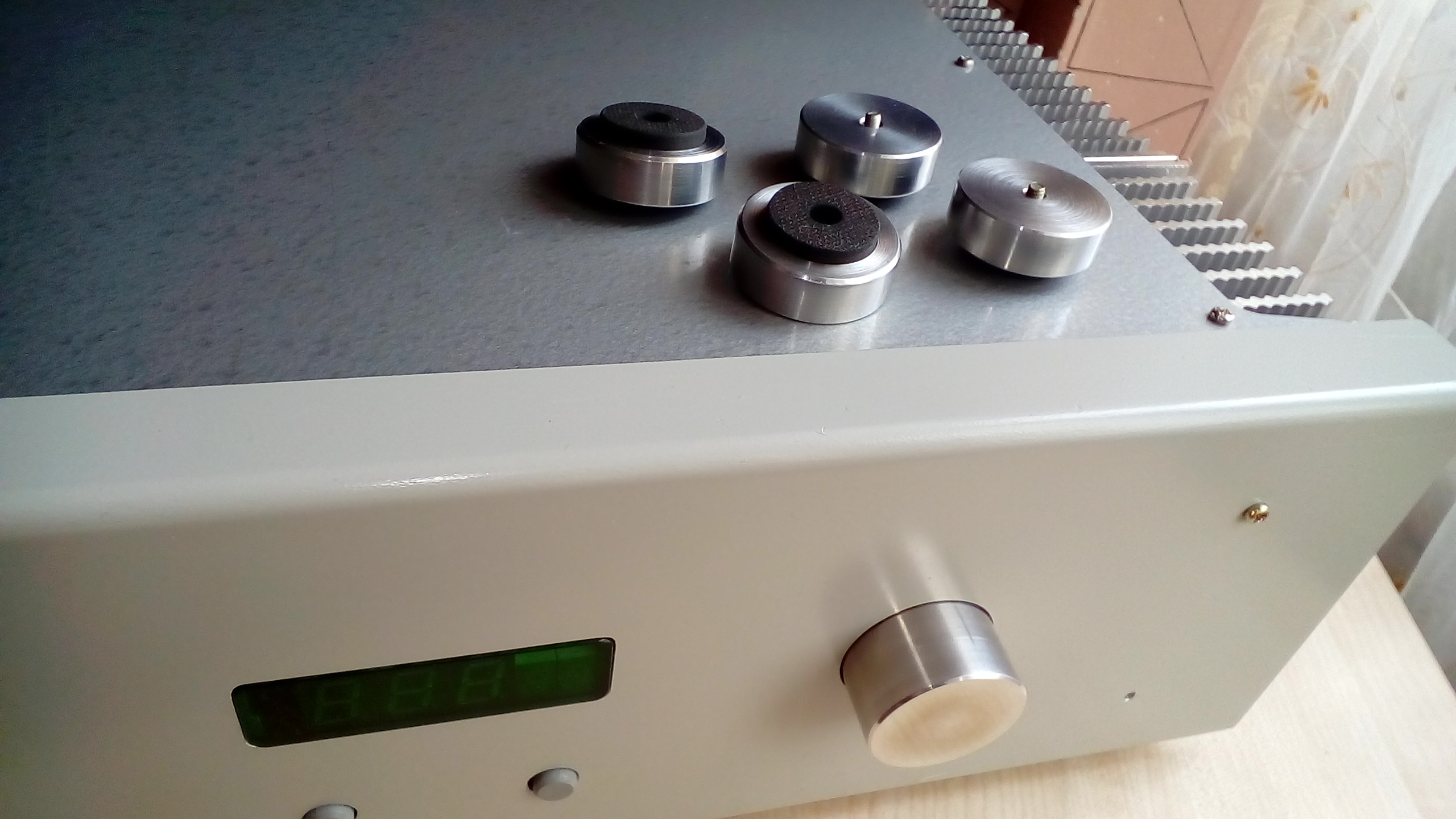

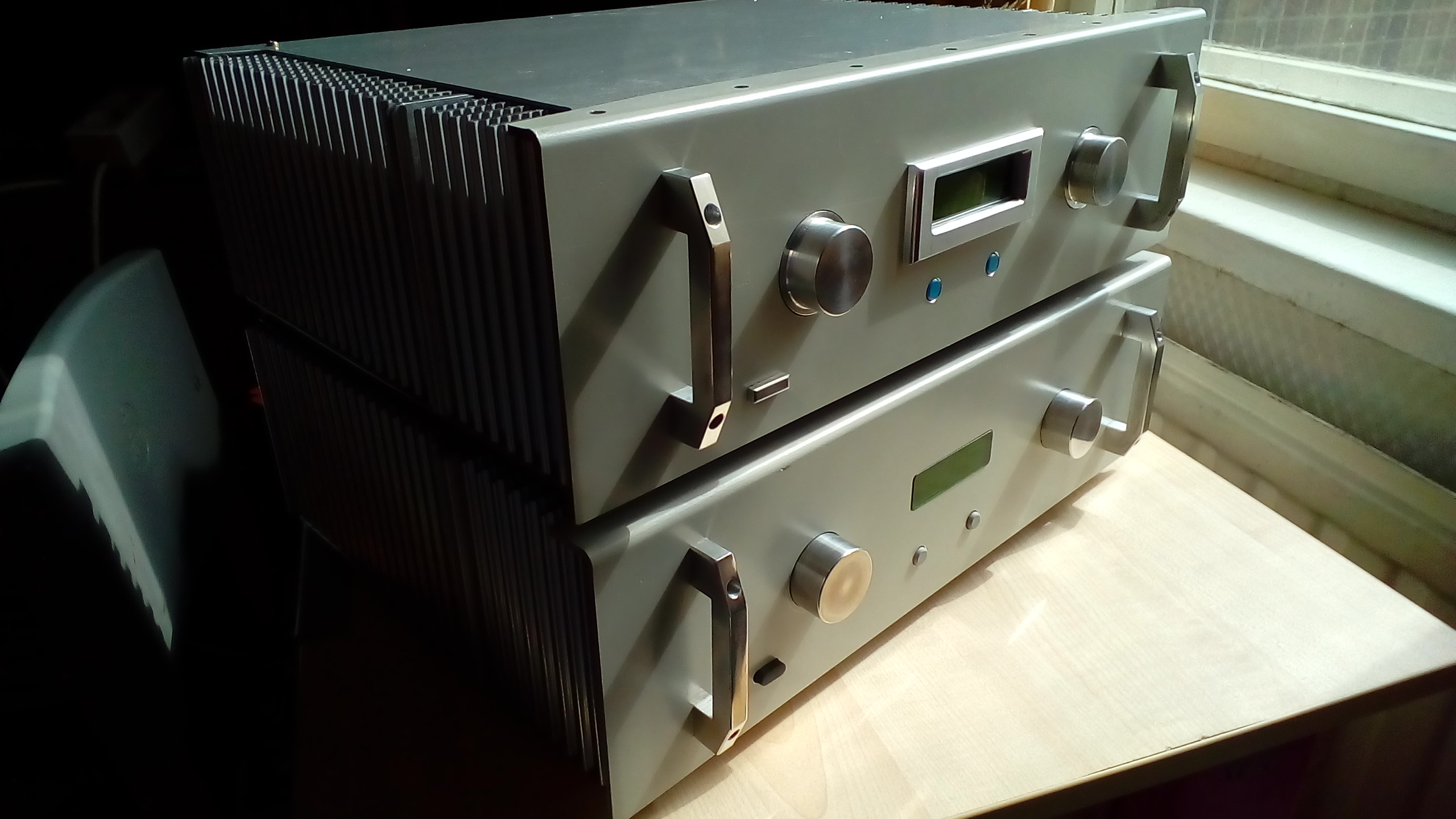

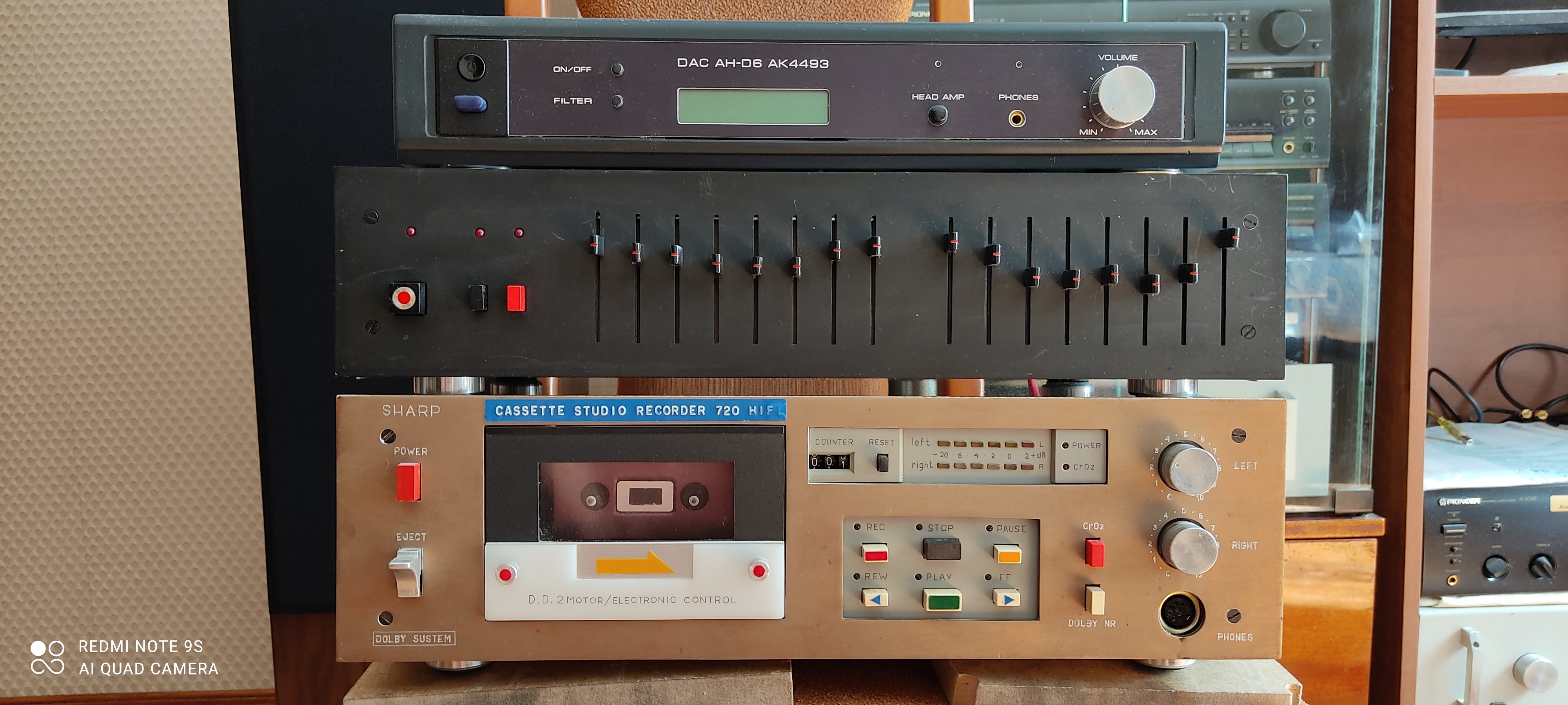

    Тоже стараюсь придерживаться такой концепции.Сам делаю корпуса,ручки,ножки.Нижний усилитель(с названием SONY) это УМЗЧ ВВ Сухова,89 года,надписи тоже делал сам.Нажмите на изображение для увеличения.
    Каким способом наносили?

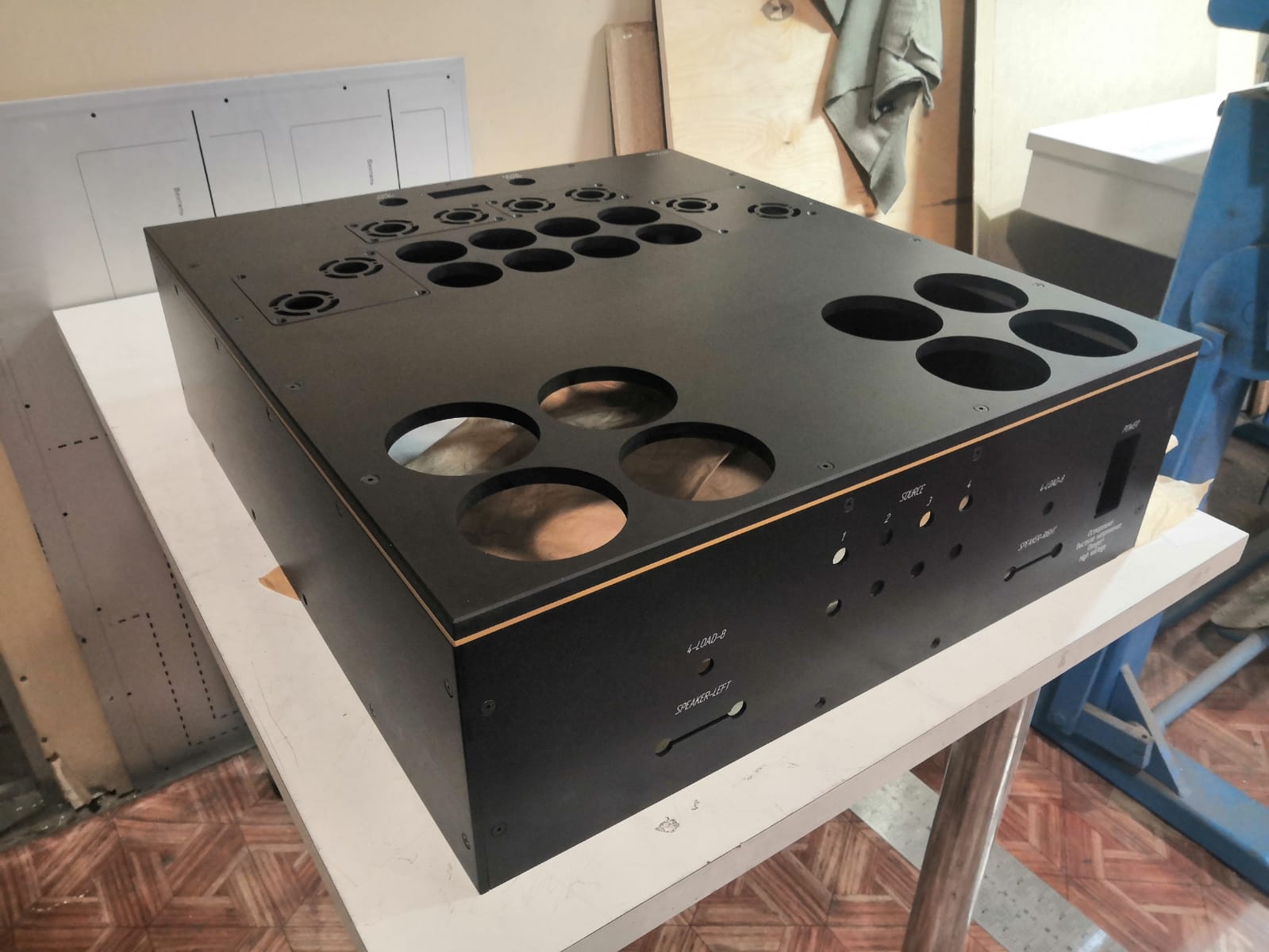

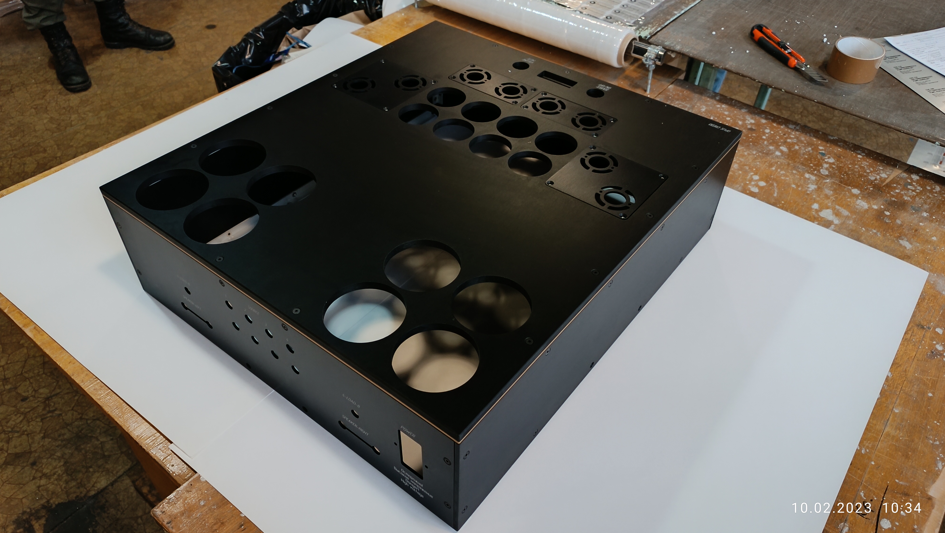

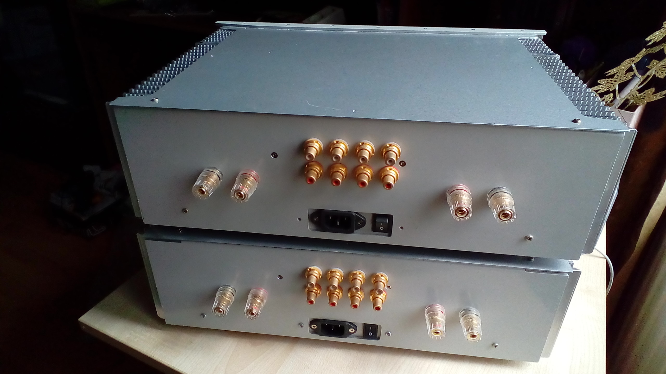

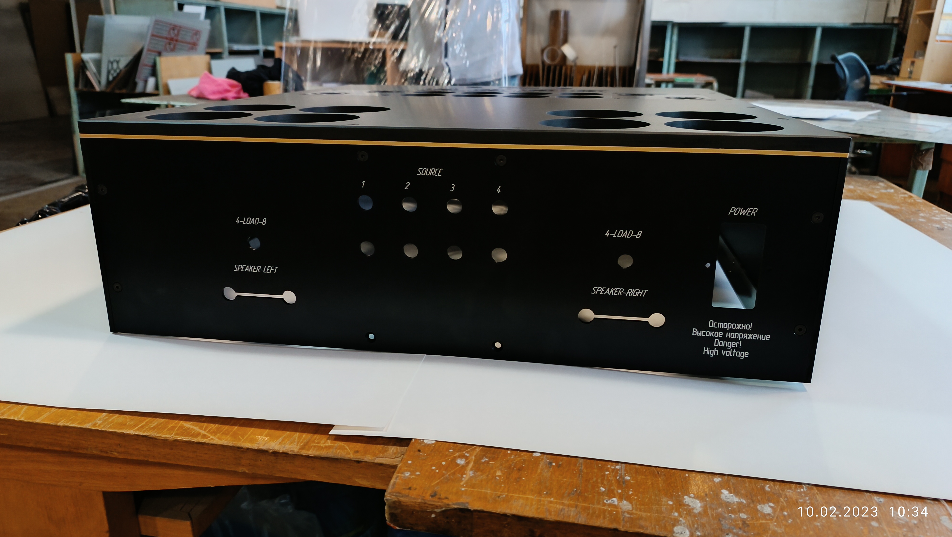

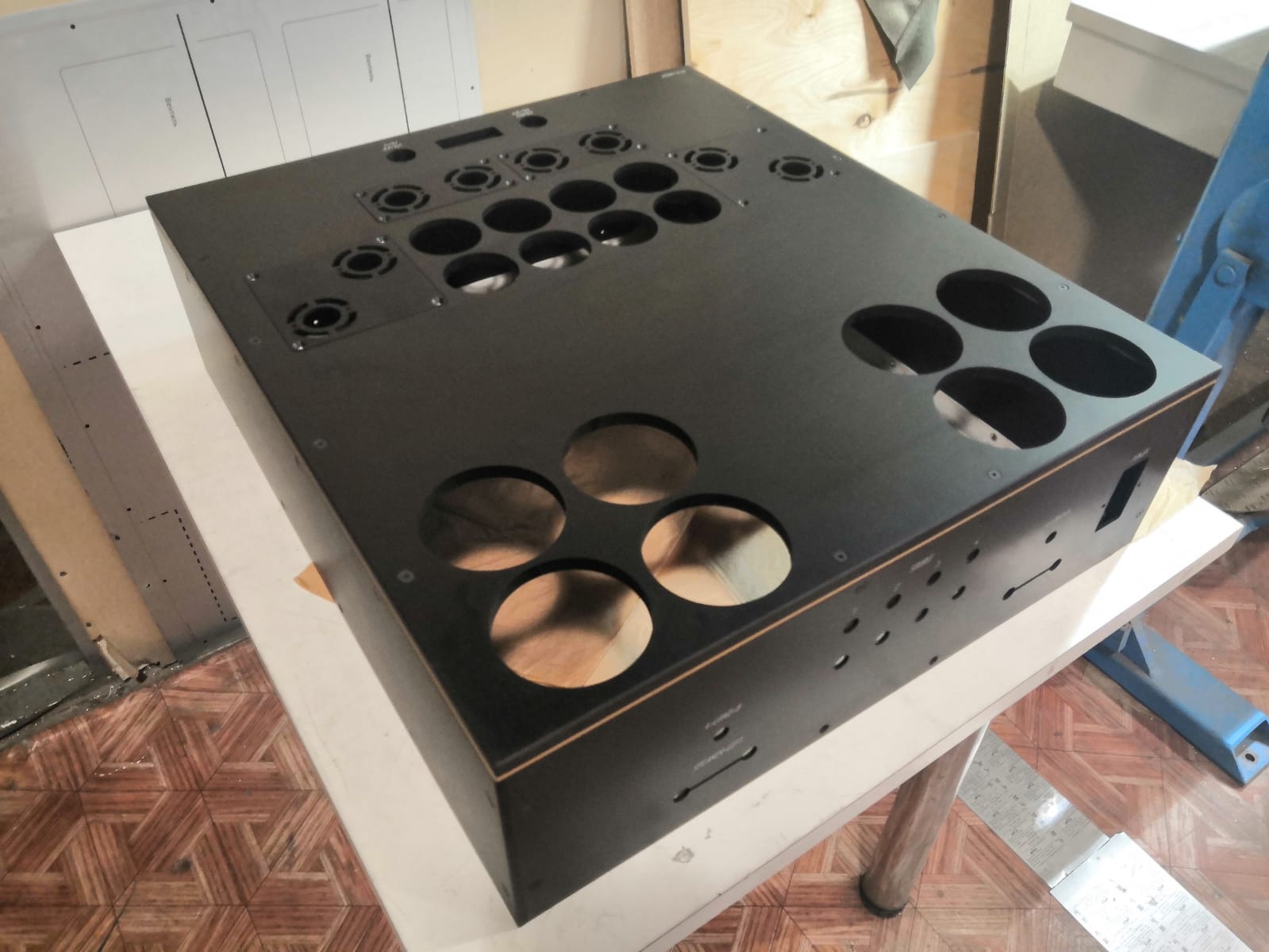

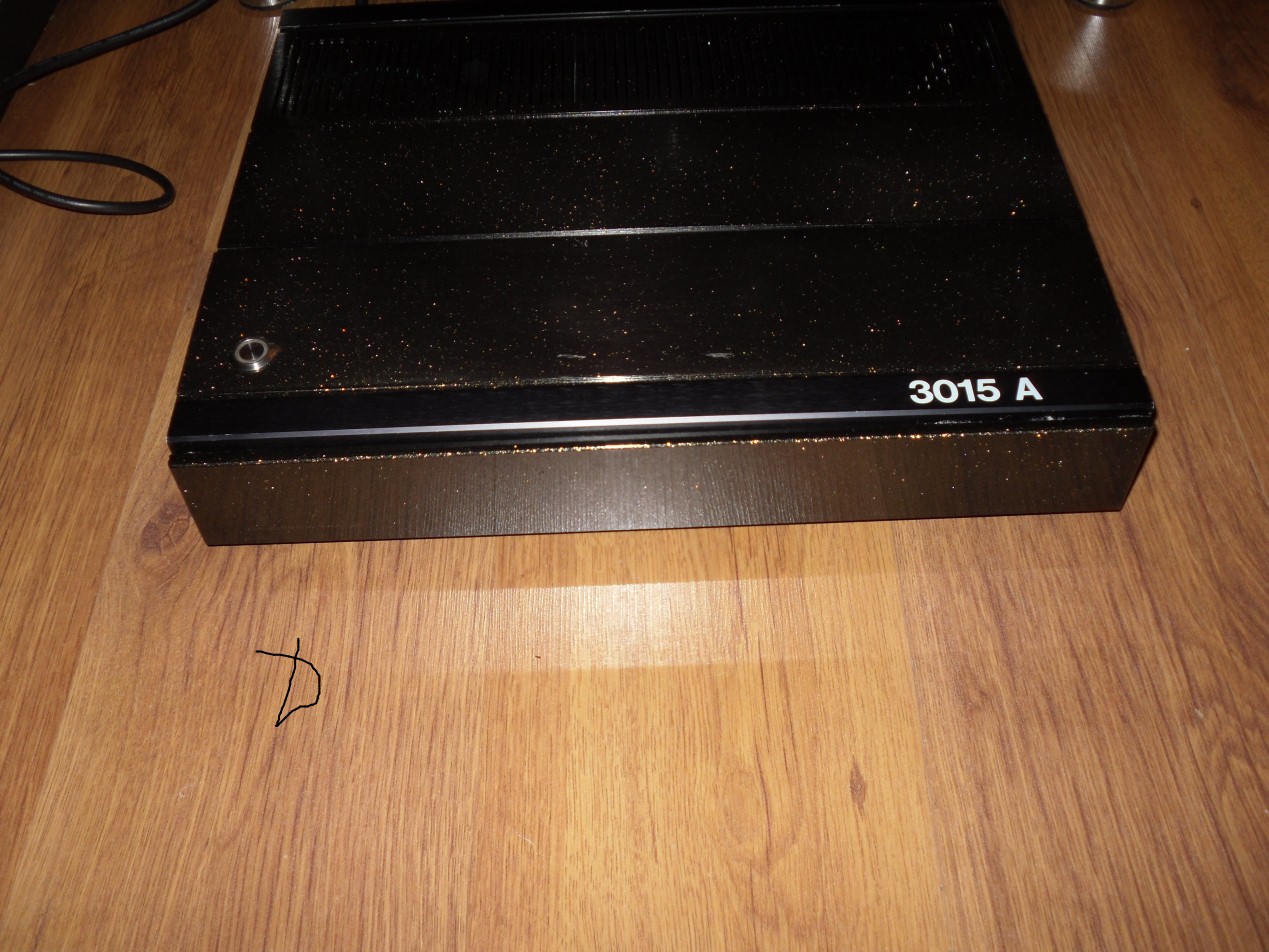

    Корпус лампового усилителя. 550(Ш)*620(Д)*160(В)

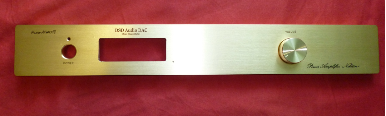

    Накалывал крайние точки букв иголкой,а затем,ориентируясь по ним,писал рейсфедером,нитрокраской.До сих пор отлично держится на шлифованном алюминии.Лазерной гравировки тогда :-не было,а за обычную запросили на заводе 2 литра спирта.Самогон не захотели,пришлось писать самому

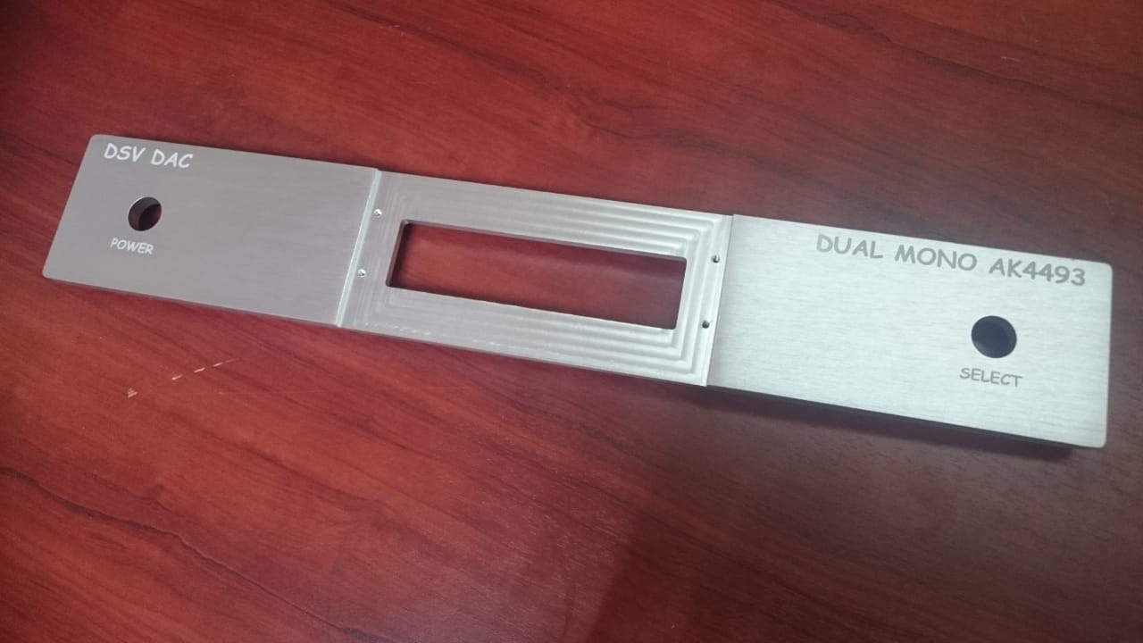

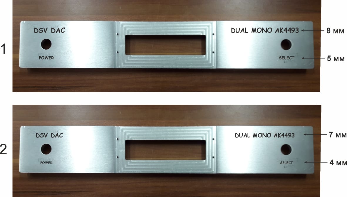

    На светлых анодированных панелях надписи можно выполнить методом ЛУТ.

    Отлично получилось! Можно подробности? Если ЛУТ-ом прямым методом, то текст надо покрывать лаком. Предполагаю негатив с травлением.

    Лаком покрывать нет необходимости. На моем усилителе уже 12 лет надписи держатся прочно.
    О технологии ЛУТ много информации в Сети. Панель на стол через толстую подкладку, обезжирить, сверху утюг типа из времен СССР, максимально нагреть, распечатать надписи на термотрансферной бумаге (желтого цвета на Али недорого), нарезать полосками и на горячую панель. Пригладить полоску с надписью. Я пользуюсь металлическим полукруглым ободком ножниц. Неудавшаяся надпись легко смывается ацетоном. Предварительно потренироваться с прицеливанием. Я делаю риски мягким карандашом и по ним ориентируюсь.

    Надписи на лицевой панели ЦАПа сделаны лазерной гравировкой(по чернёному дюралю).Смотрится очень хорошо.На магнитофоне(делал давно,по схемам Сухова,из жур."Радио")надписи делал гравировкой.Для этого даже сделал станок-пантограф для гравировки.Методом ЛУТа,как советует Michael Mck пробовал,получается тоже хорошо.Так что я пока тоже в раздумьях,благо не горитНажмите на изображение для увеличения.

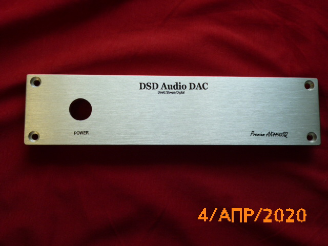

    Чертеж делал. Далее на лазере без покраски-чернения.
