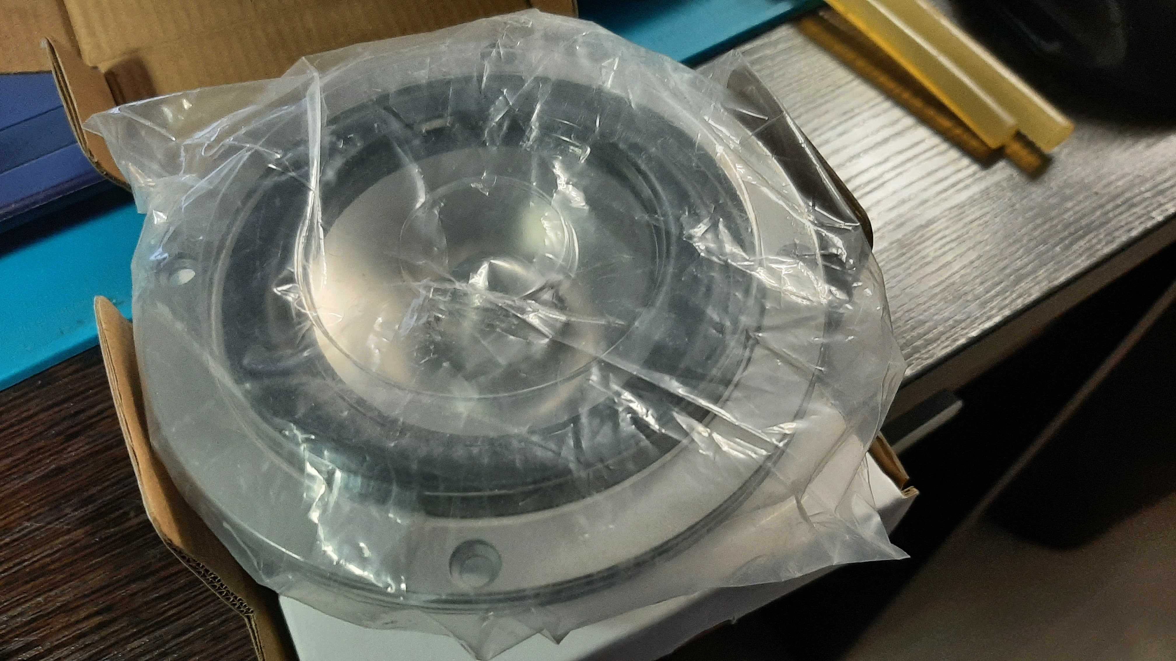

    Динамики закуплены:
    ВЧ - AMT Mini-8
    НЧ - TB W4-1337SDF
    Динамики механически и акустически "как тут и были".
    Естественно стараюсь выдержать одинаковыми хотя-бы НЧ-СЧ.

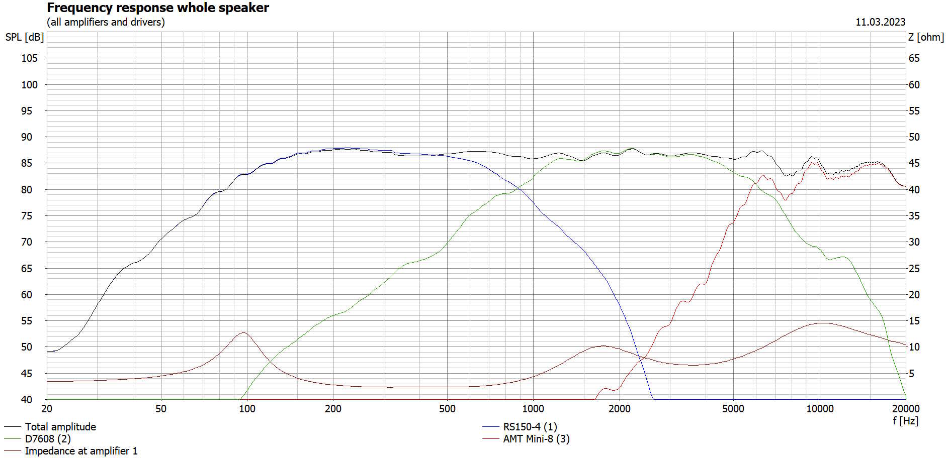

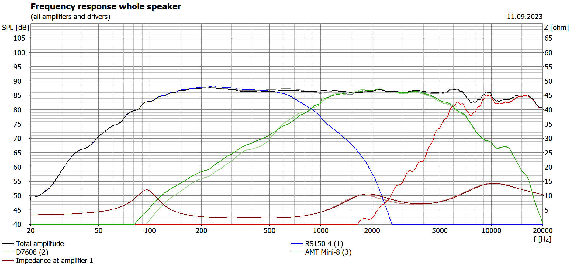

    Предварительно сведение выглядит так:
ID:	396503 Получается 3-й акустический (серая - теоретическая кривая)
    Искажухи пищалки не увеличиваются с понижением частоты.
    Будем пробовать при таком разделе, тем более, что уровень ВЧ относительно НЧ просится -5дБ.

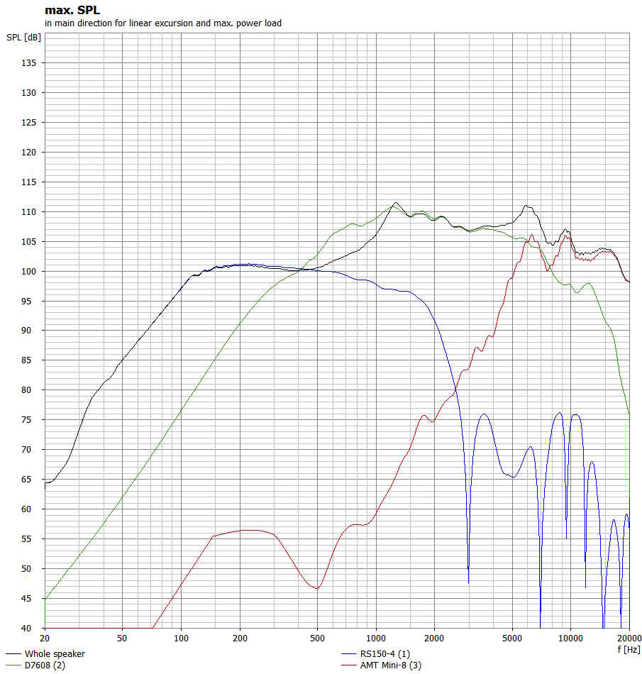

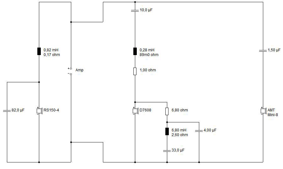

    За это время мурыжил проект:
    1. АС будет тихая. Пик 100 дб. Это прослушивание на комфортной громкости макс.
    При превышении будет разбегаться тональный баланс в сторону СЧ - "орало".

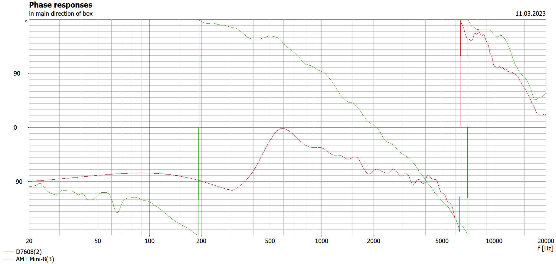

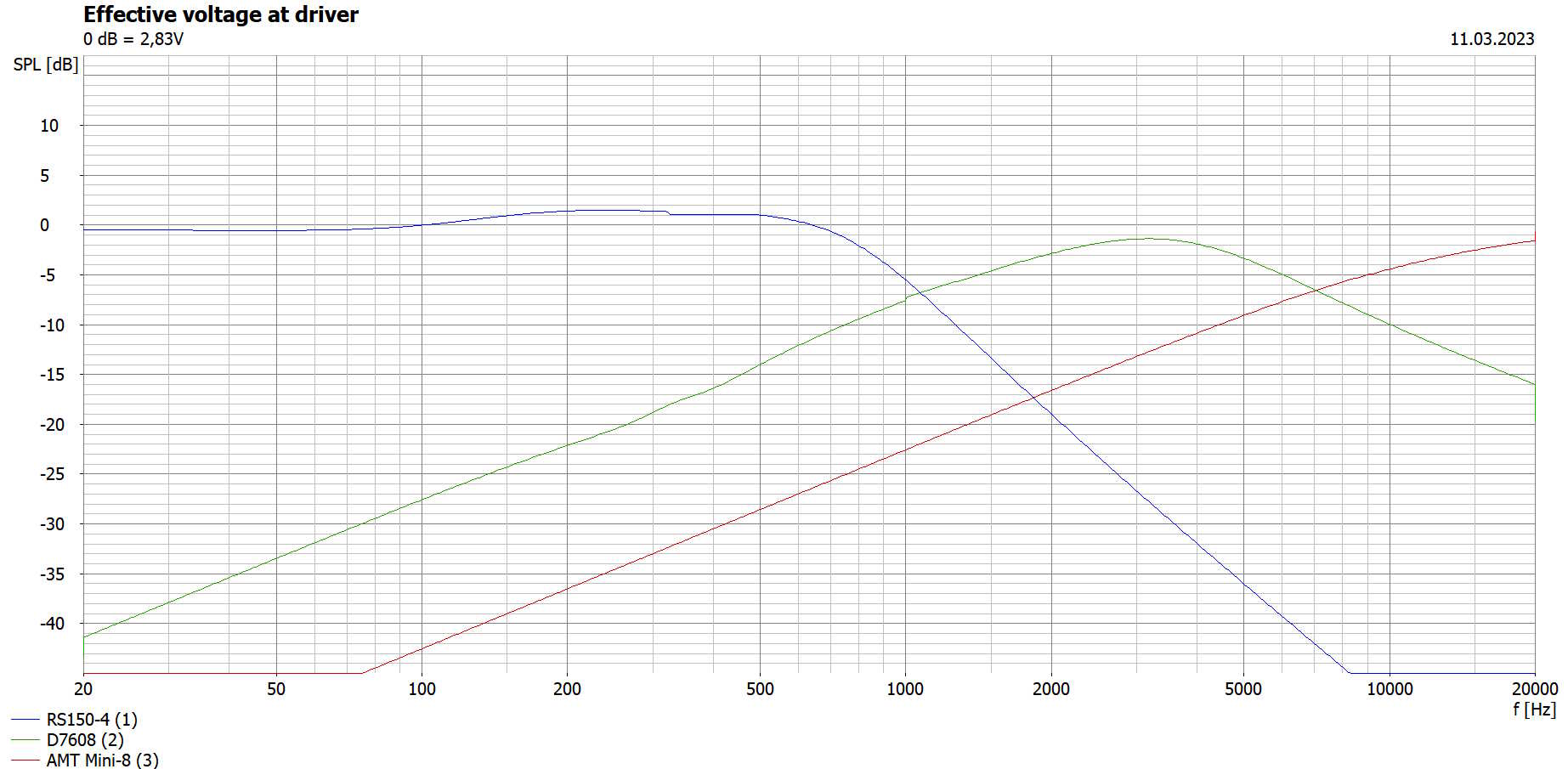

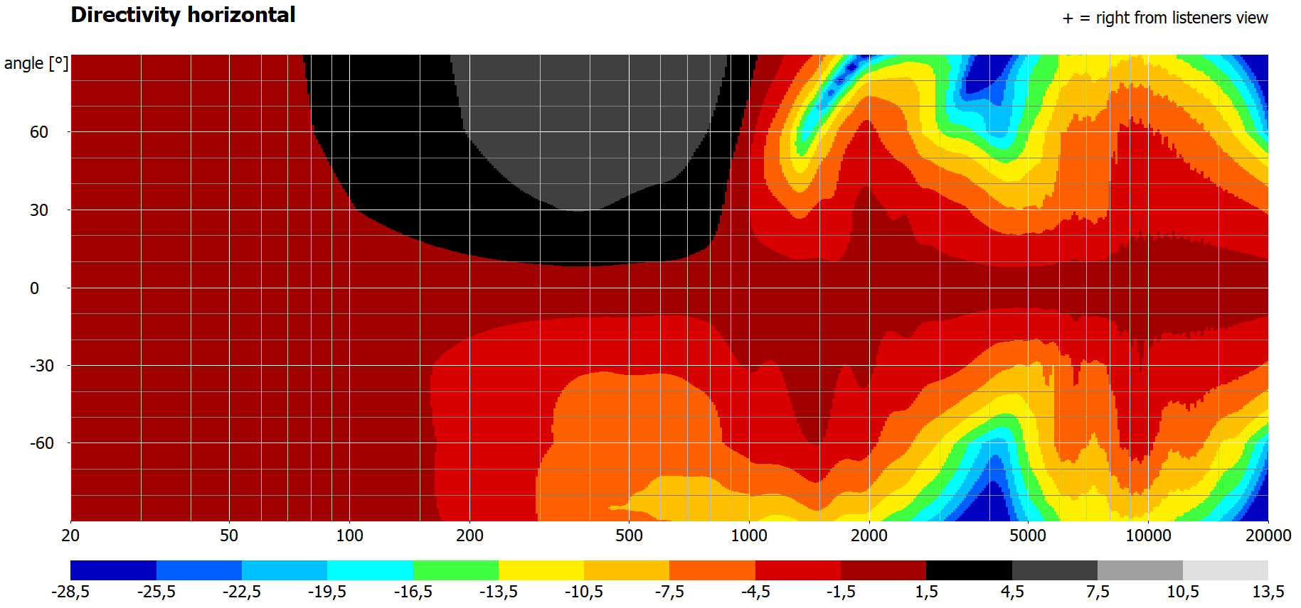

    2. Устоялись мои вкусовые предпочтения.
    Концепт СЧ с подпоркой снизу-сверху, как бы не то, что я хотел, но в этом что-то есть.
    Буду сводить пока не будет звук, как у Крылова.

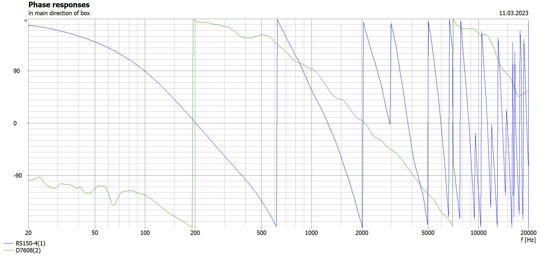

    3. Измерения динамиков фирменные, учтено в модели всё, кроме волноводов.
    Железно получается СЧ-ВЧ 1-й порядок.
    Пробовал последовательный фильтр - не сводится.
ID:	432474 Акустическое деление
ID:	432476 Электрическое деление

ID:	432477 Фаза НЧ-СЧ
Название:	Теор СЧ-ВЧ.jpg
ID:	432478 Фаза СЧ-ВЧ
ID:	432479 ДН 180o

ID:	432475 Детали кросса в АС не вмещаются, сожрут объём - бум думать.
    Подкуплю кое-что, корпус доделаю, и буду сводить.
    Если есть замечания, не стесняйтесь.

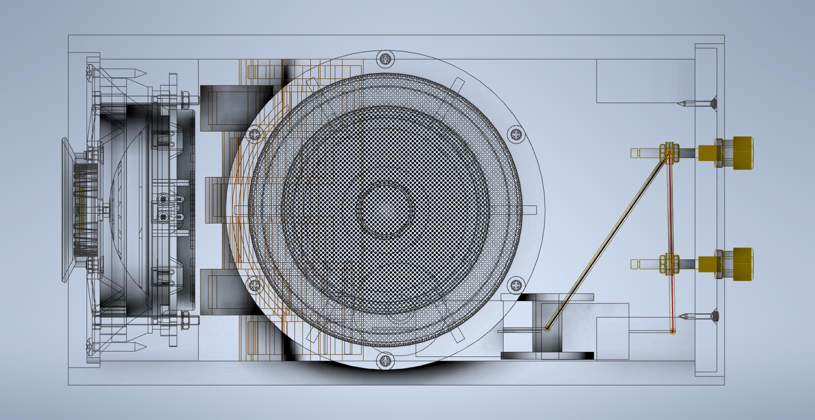

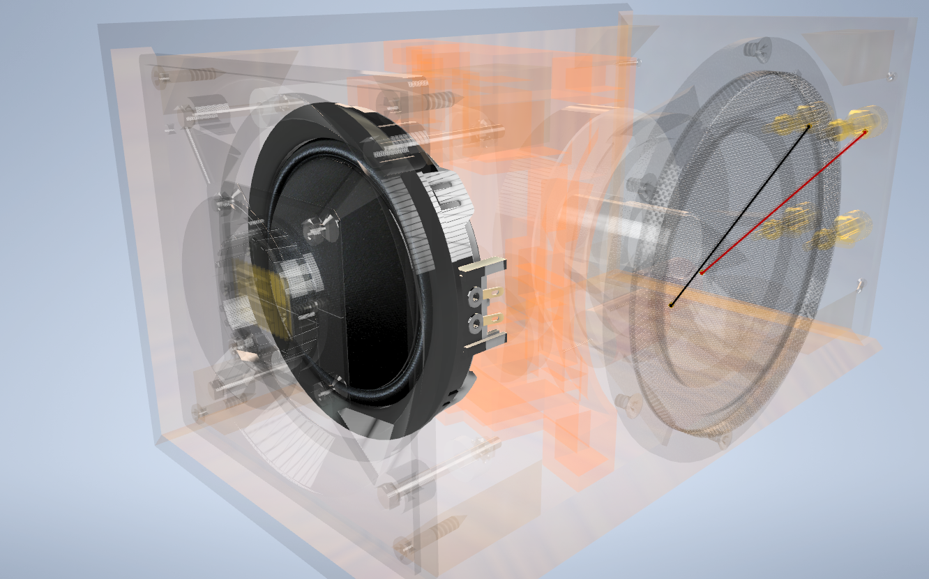

    А я так вырисовывал
    Надо было точно рассчитать детальки для 3D печати.
    Всё "тютелька в тютельку", как в реале.
Название:	6АС-2 RS150-4 WF.jpg

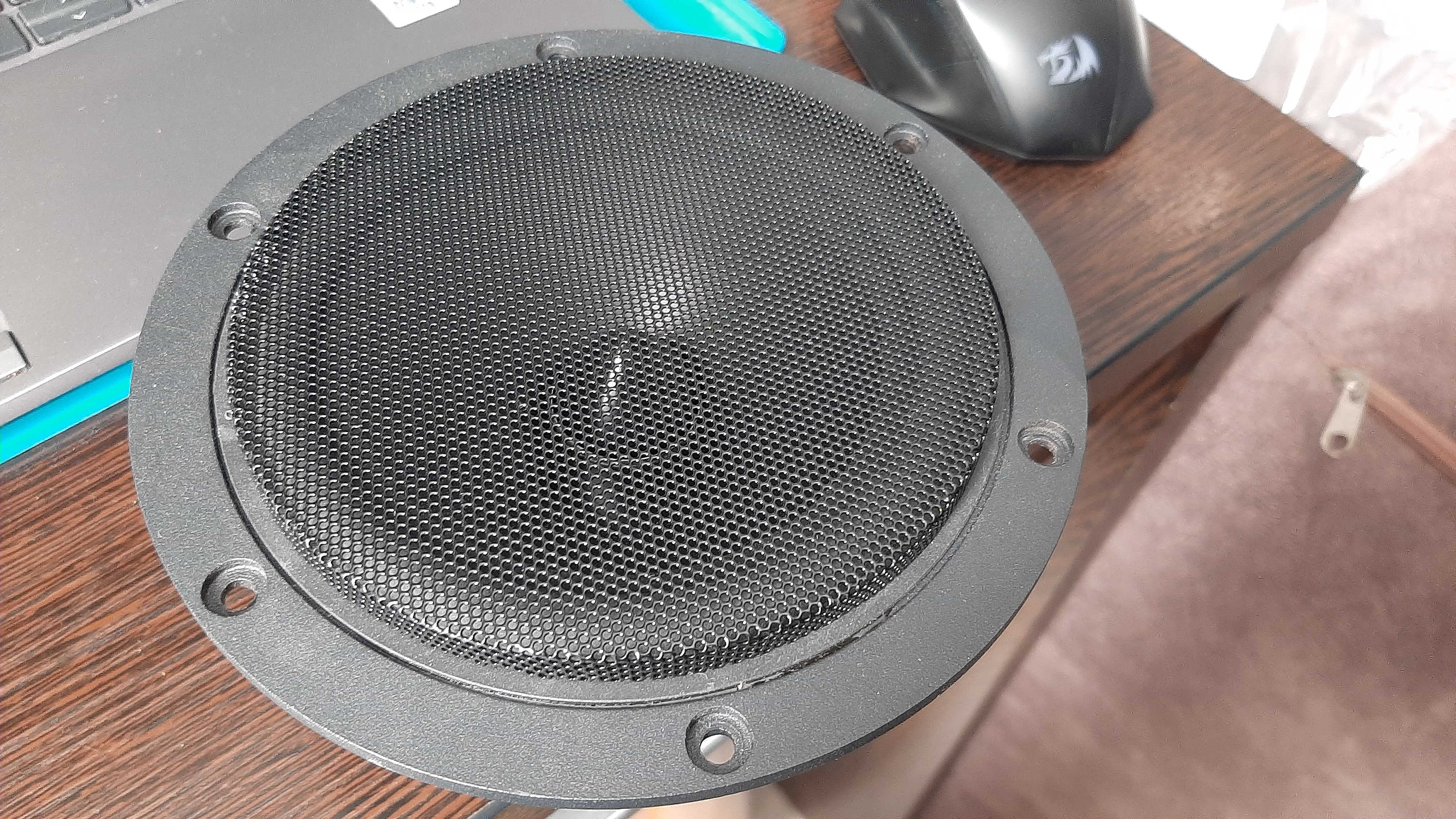

    Пришла сетка, замечательно.

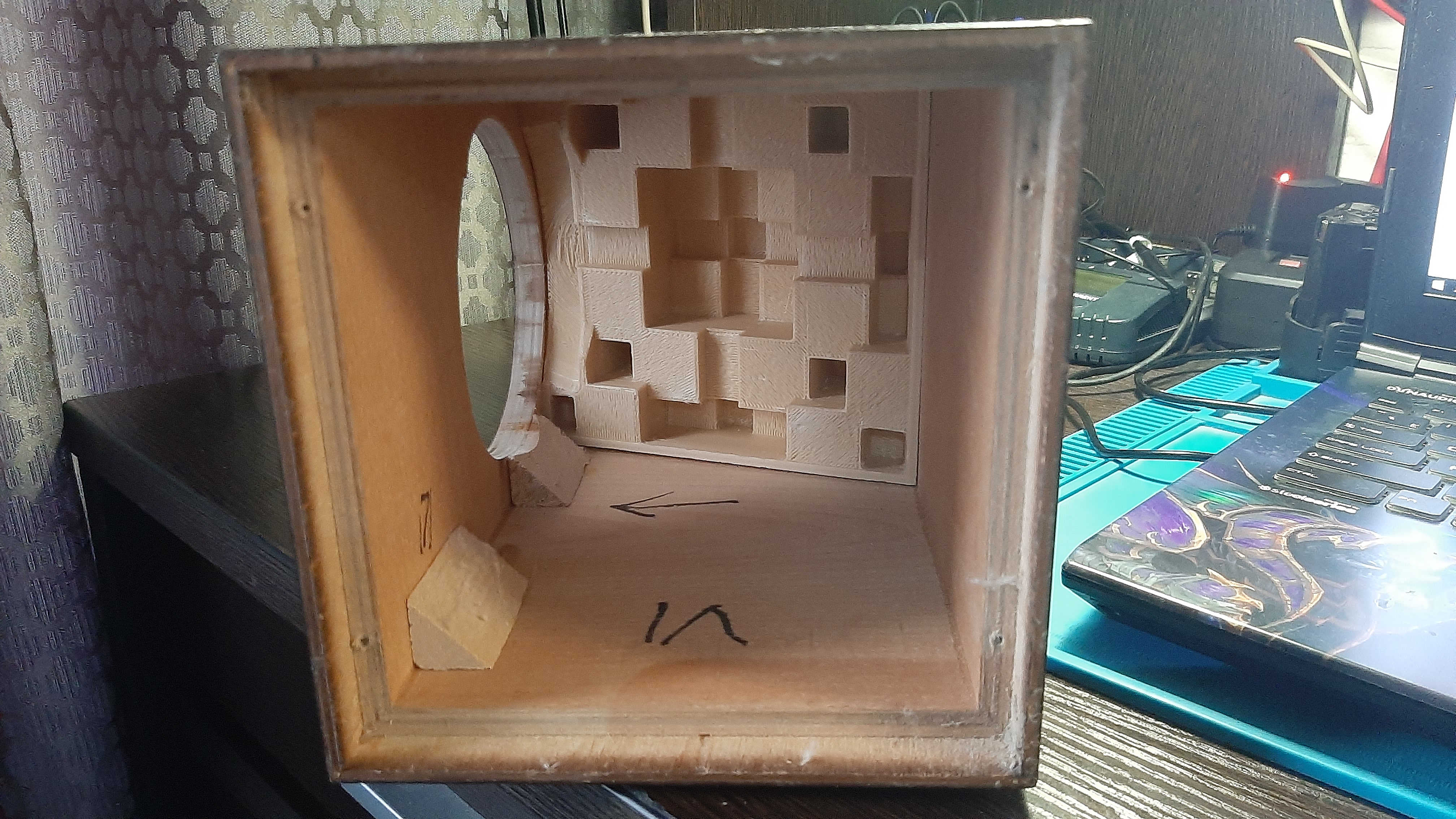

  9. #88
    14,023
    По умолчанию Re: 6АС-2
    Vinni, что ж ты со мной делаешь)) Это же мои 20 лет. Как дурной скупал эти корпуса, соединял в столбики по три и врезал динамики по-классике.
    3д-печать? Рассчитывал в онлайн-калькуляторе?
  10. #89
    Старший pioneerовожатый
    Аватар для Vinni
    24.07.2012
    2,552

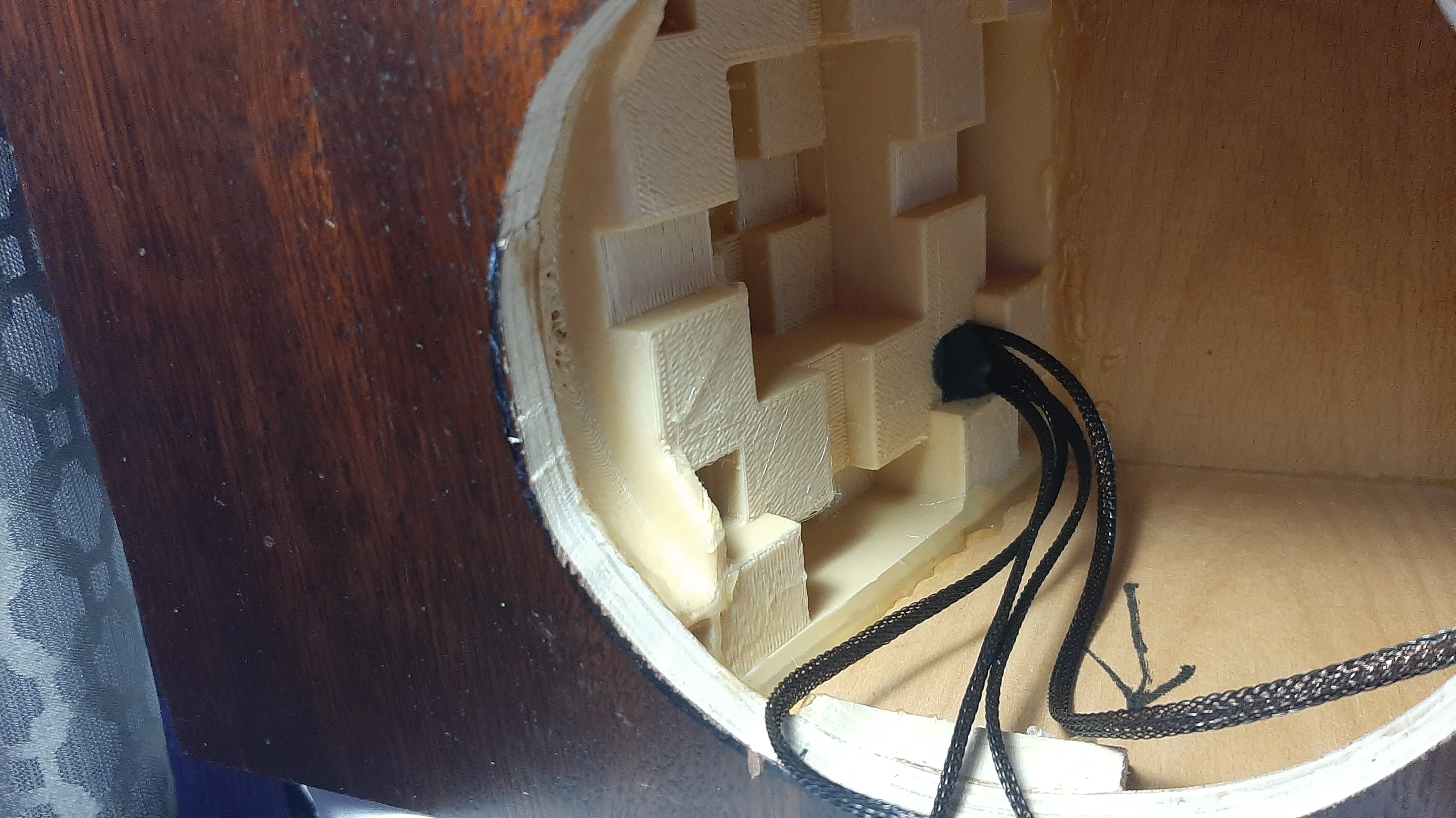

    Скрытый текст

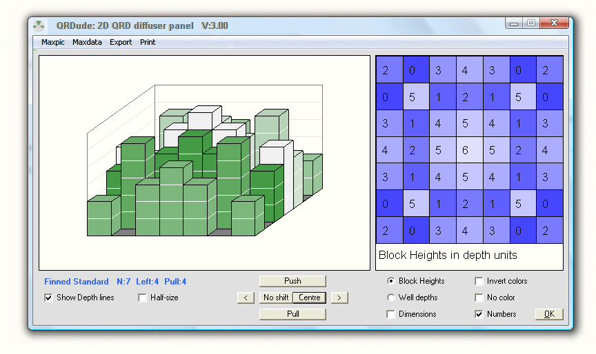

    3д-печать?
    Ну да
    Офлайн
    Не могу найти шурупы и клеммы американские, кондёры и платы для кроссовера.
    Делать не спеша, для удовольствия, тоже не хорошо..

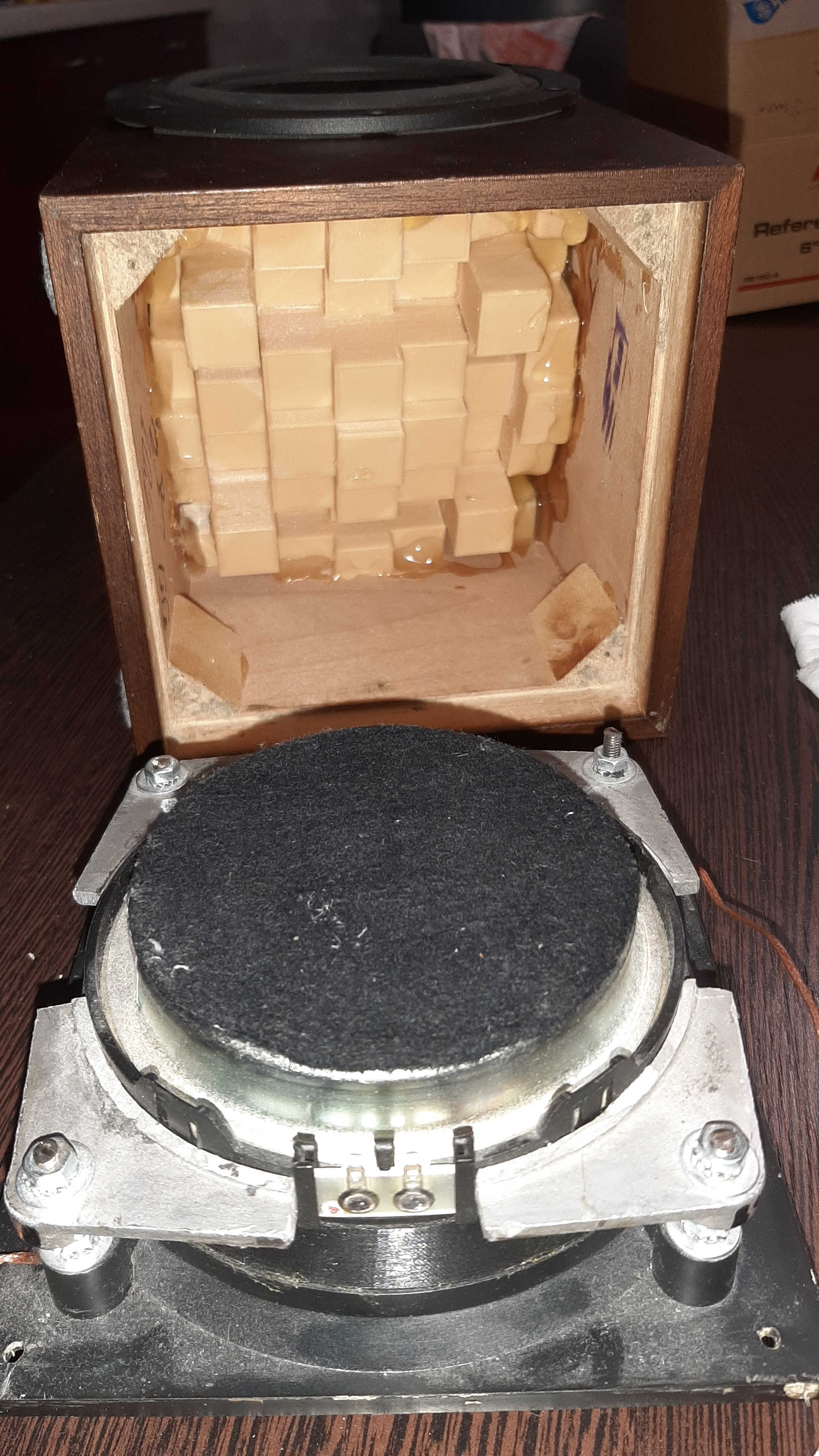

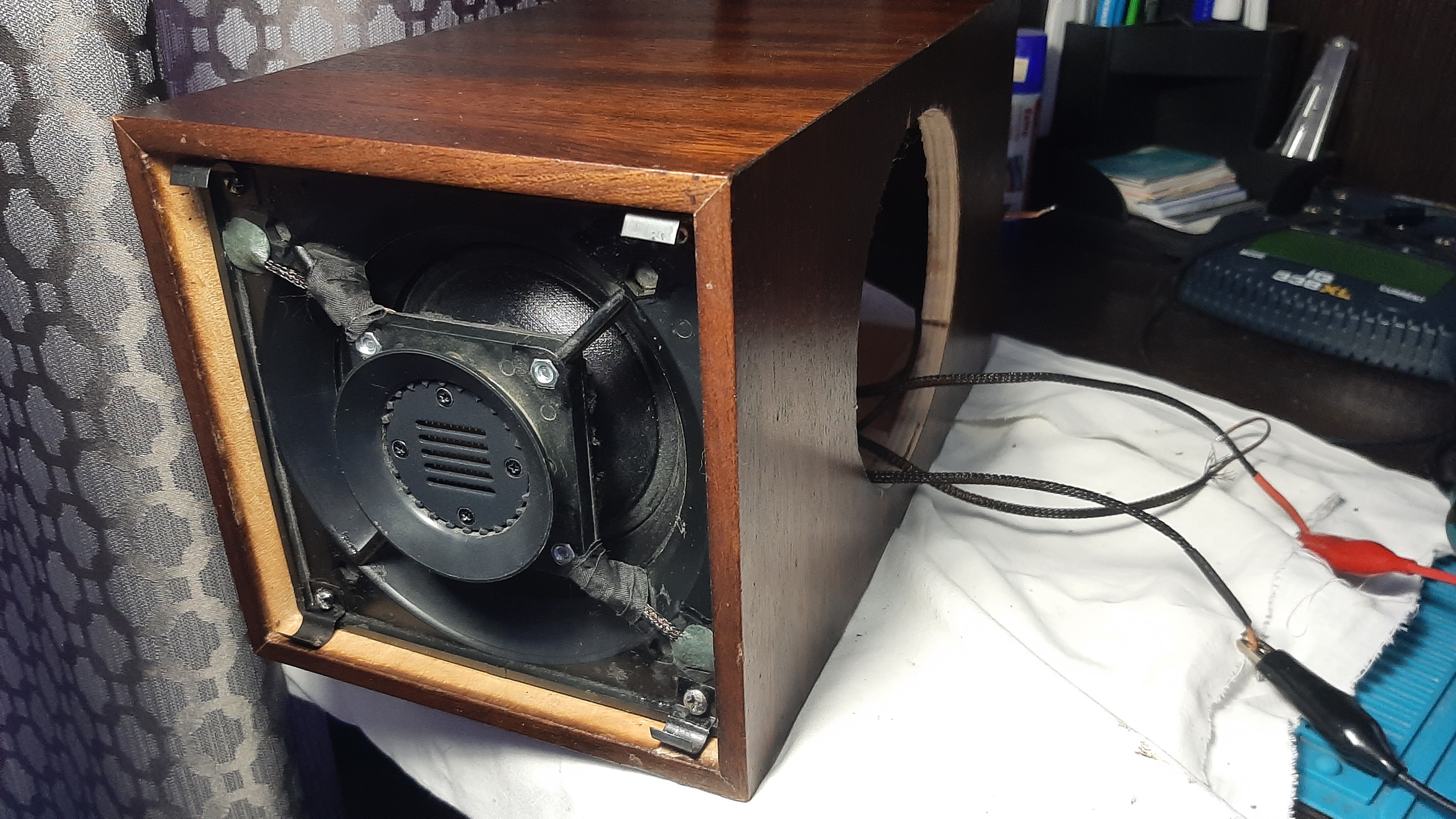

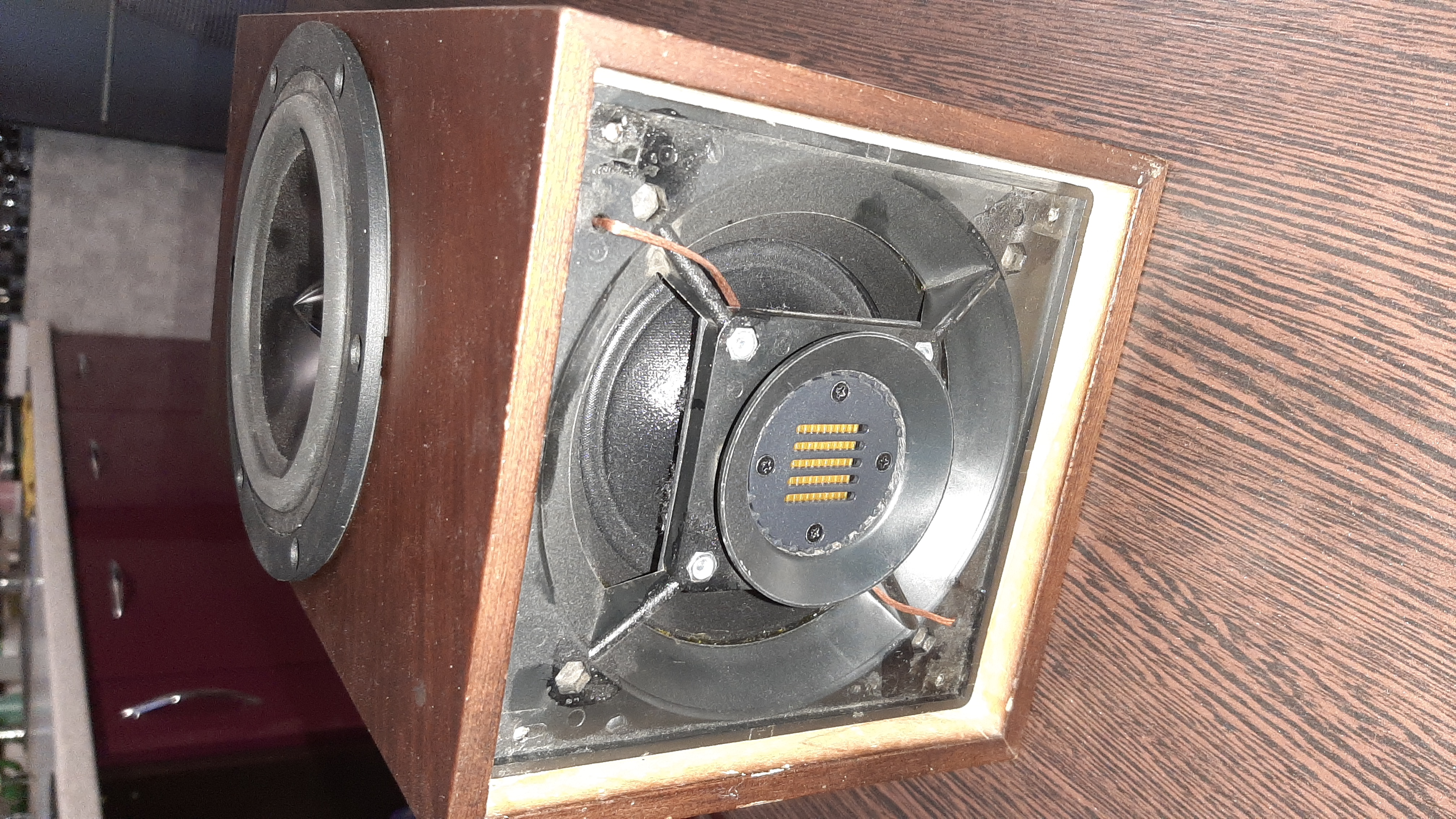

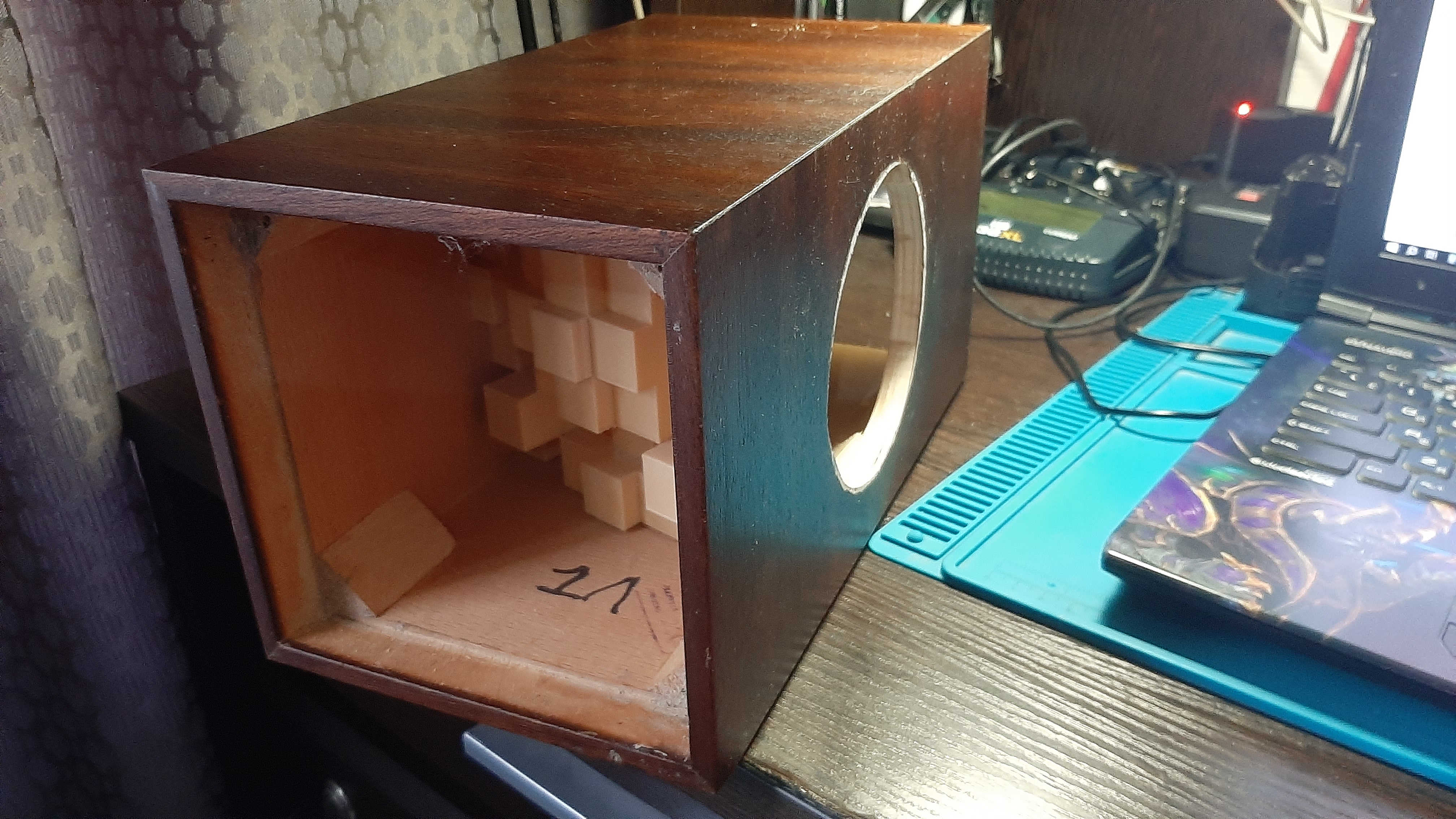

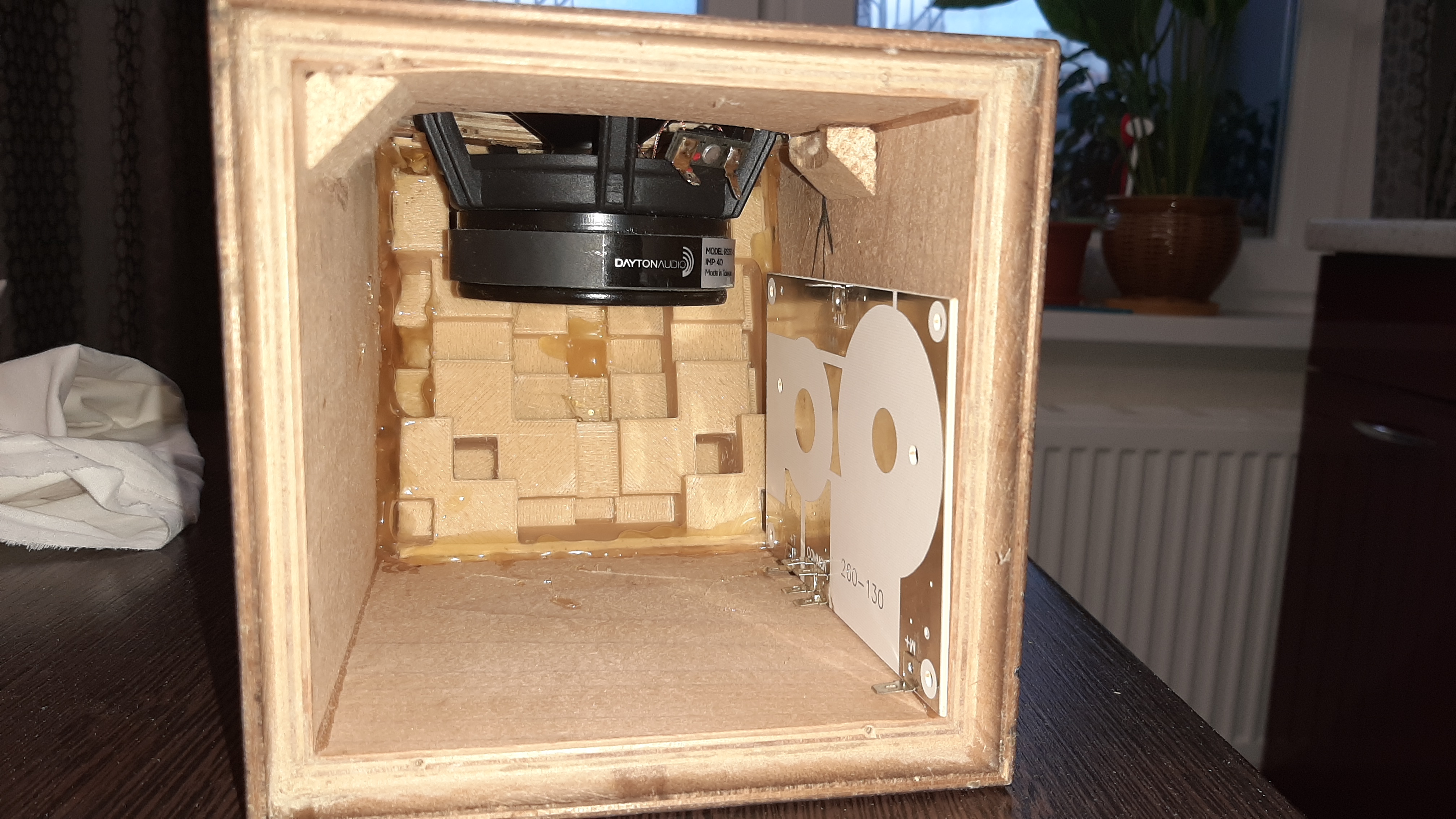

    Сегодня первая примерка.
    Прошла успешно.

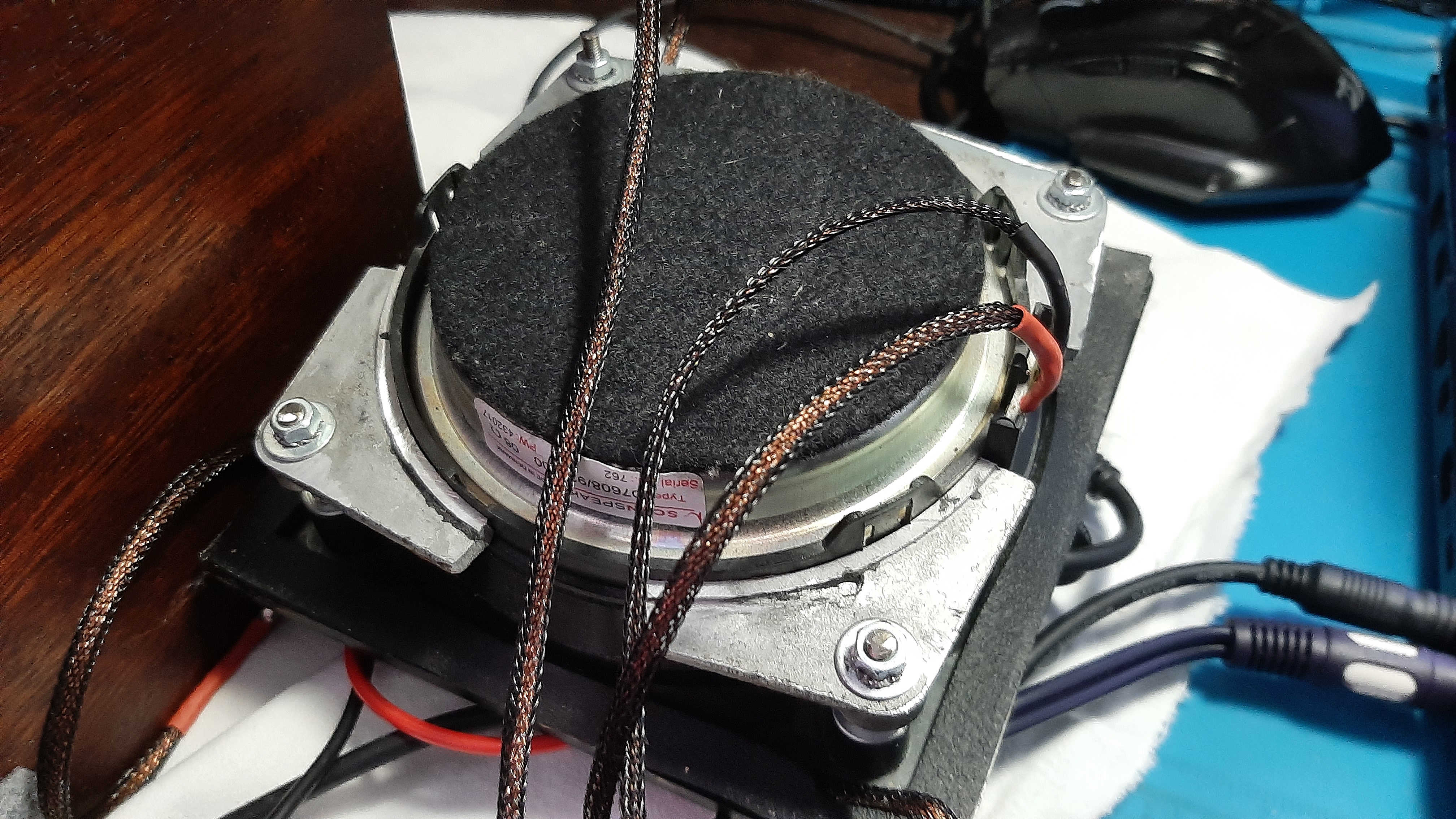

    Перед первым измерением:

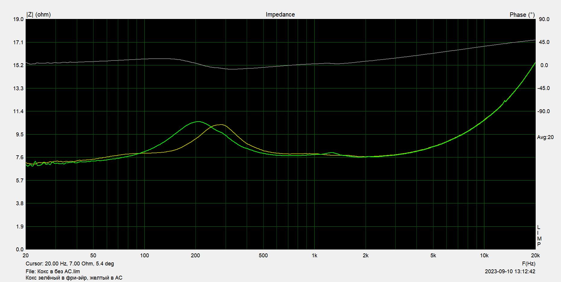

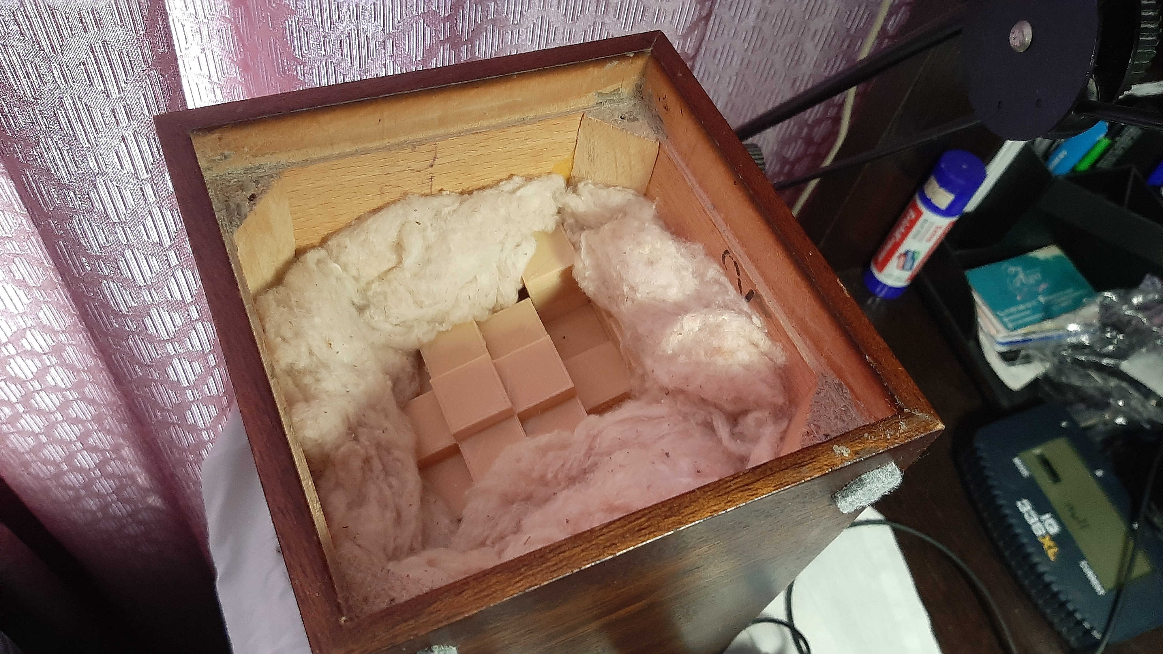

    Импеданс СЧ кокса: зелёный - фри эйр, желтый - в корпусе.
    В корпусе какой-то пик на 1250 Гц пропадает.
    Неужто моя "шредерная экибана" работает?
Название:	Кокс F и B.jpg
    В принципе можно капитально собирать.

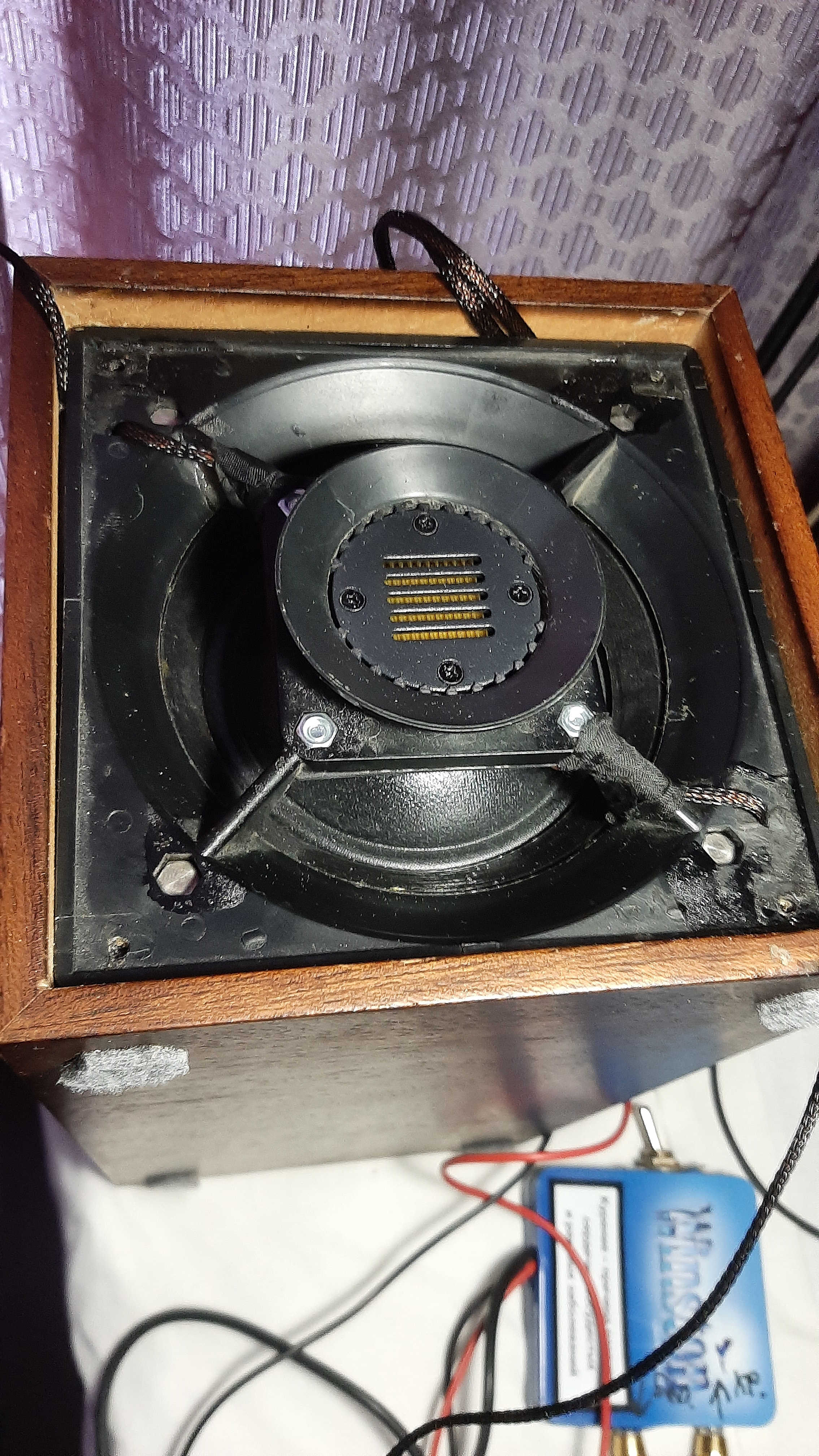

    1-й кокс собран:

    В картонке большого размера сначала АЧХ нужно посмотреть.
    Я так всегда делаю.
    А потом решаю, мириться ли с получившимся в корпусе.
    На шуме, если пошаманить рукой или ватой по передней панели, меняется ли что-то на 3600?
    ---------- Сообщение добавлено 21:23 ---------- Предыдущее сообщение было 21:20 ----------
    Я бы не делал коксом.
    Я бы добыл еще 1 пару корпусов и поставил бы сверху второй. Можно через трубки 1см.
    Пищ бы крепил в верхнем корпусе. Подобрал бы глубину посадки пища для совпадения по переходной с учетом фильтра.
    А также корпуса можно объединить в плане объема для НЧ.
    ---------- Сообщение добавлено 21:24 ---------- Предыдущее сообщение было 21:23 ----------
    А просто "в руке" как измеряется этот пик, если сзади подносить грозно кулак?
    ---------- Сообщение добавлено 21:25 ---------- Предыдущее сообщение было 21:24 ----------
    У меня открытый СЧ вырождается в фазоинвертор, кстати. В магните дыра. Возможно, близость задней стенки корпуса как-то срабатывает. Или расстояние до этой стенки так совпало.

    Подставил измеренный импеданс в модель BoxSim.
    Бледные цвета старые графики, яркие новые.
Название:	АС с измер имп на СЧ.jpg
    Это про точность моделирования BoxSima.

    3600 — это зад хэйла гадит? Или бортики?
    Тут обсуждали
    Или СЧ уже кончился а ВЧ ещё не начинался.
    Если поменять полярность ВЧ, яма будет от 3-х до 6 кГц бесконечной глубины.
