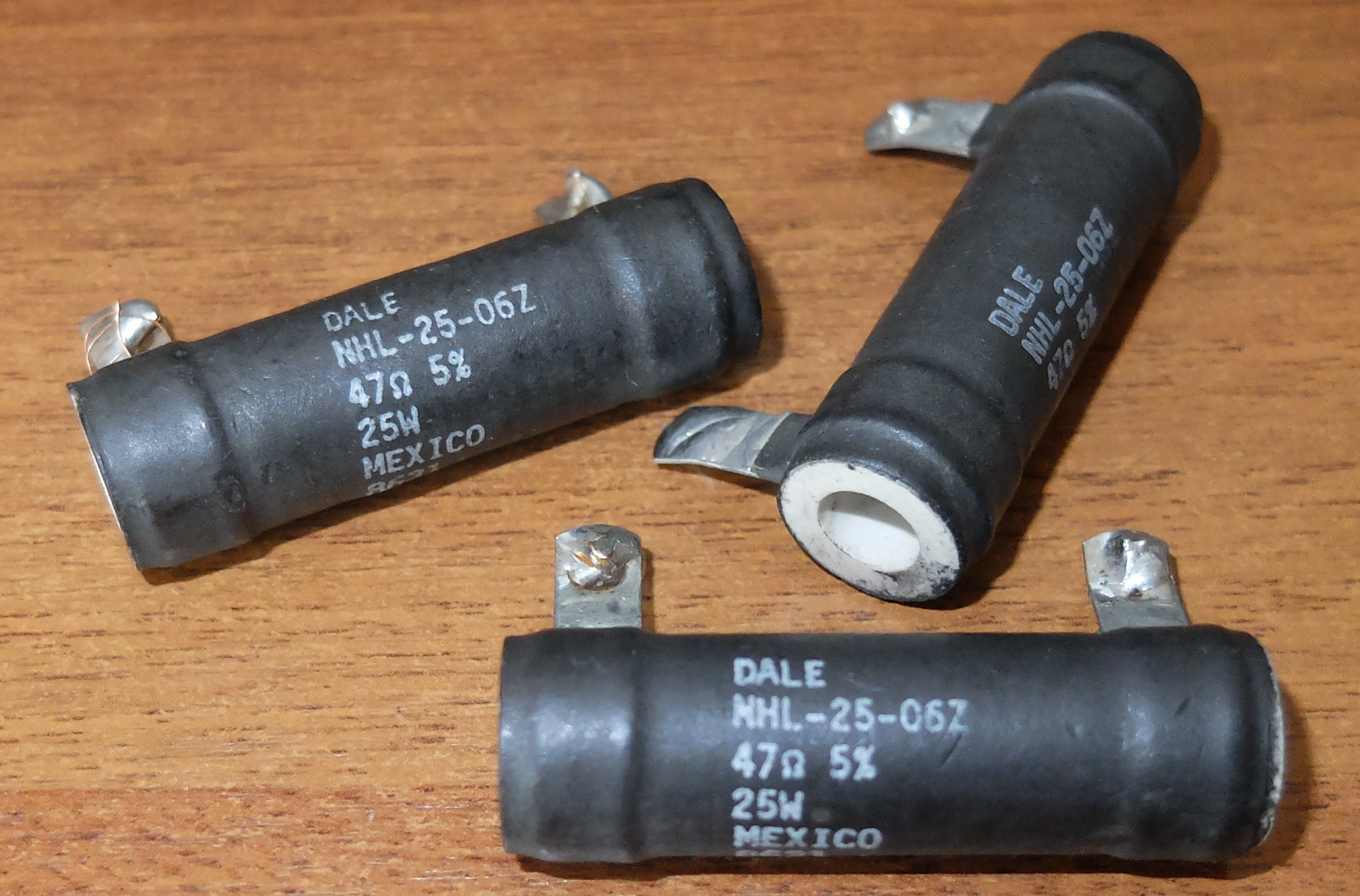

    А C5-35 не котируются или же только надпись ПЭВ ласкает взор? )))
    p.s. Проволочные DALE в УМ смотрелись бы более презентабельно Не-не, не предлагаю, самому пригодятся )))
