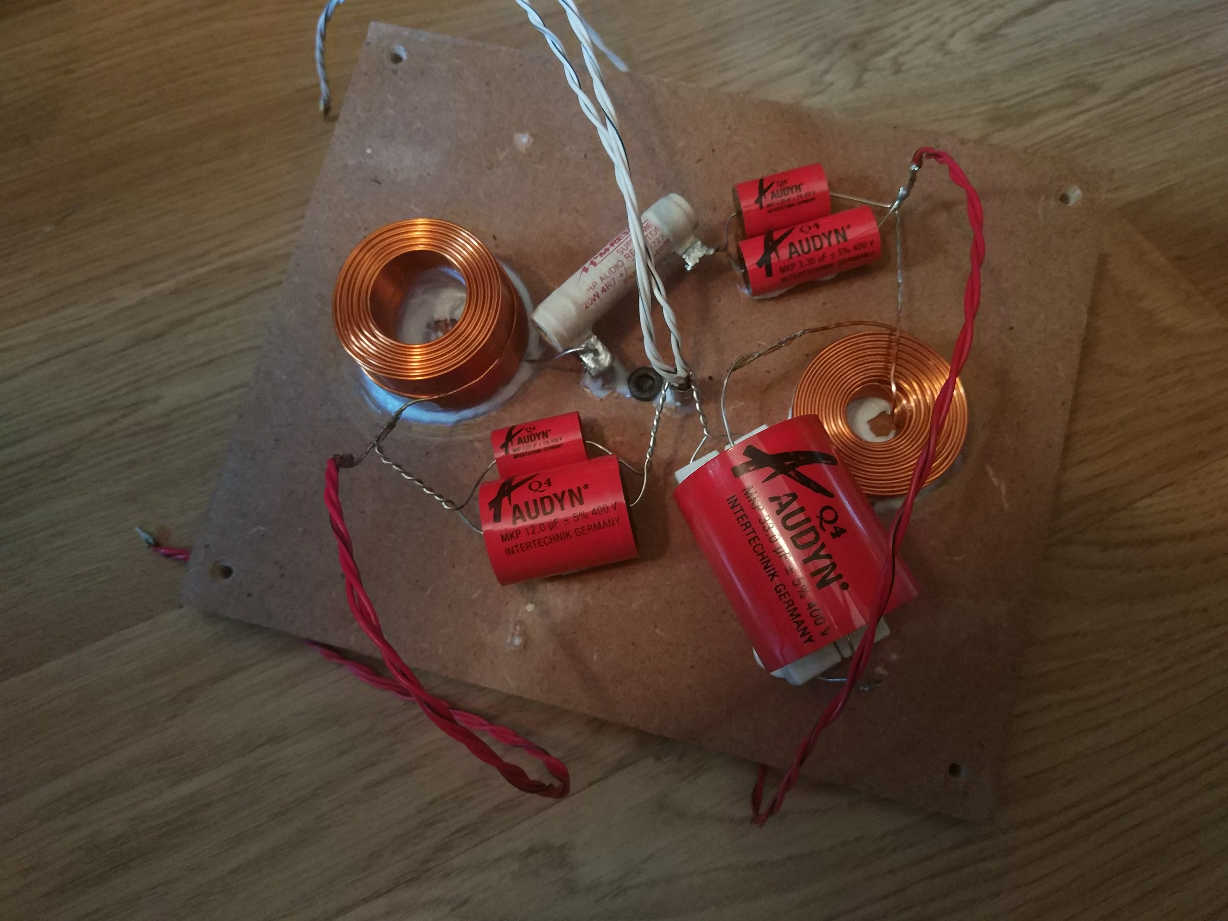

    Джансен не плохие резисторы, но к полному отсутствию, а точнее к наименьшему влиянию на звук, лично мне Мундорф суприм понравились, но только без ножек, ножки дают резкость не естественную
    обычный Мундорф мох, сильно проще

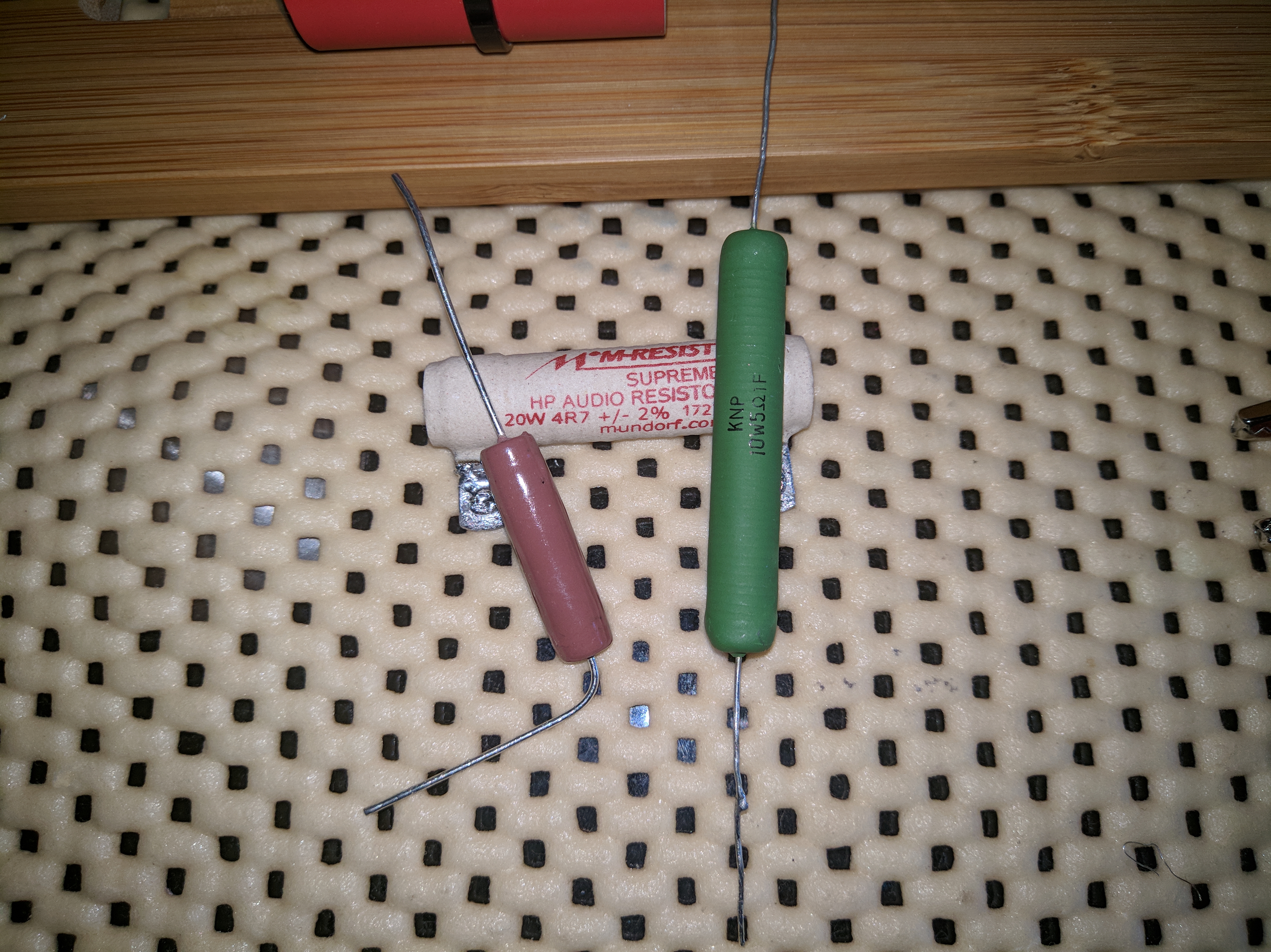

    Везде читаю про удаление ножек супримов, а можно картинку, как это в итоге выглядит?
    Давно не заходил
    29.03.2016
    По умолчанию Re: Резисторы для фильтра
    греть паяльником нужно место клёпки и тащить чем ухватитесь (клещи, пассатижи и т.д.), проще простого откусить контактный вывод по эту клёпки с ножкой и всё
    выглядит примерно так... за детальки не ругать, это стоковая (фактически) комплектация AN-E (модификацией до 550т.р.)
