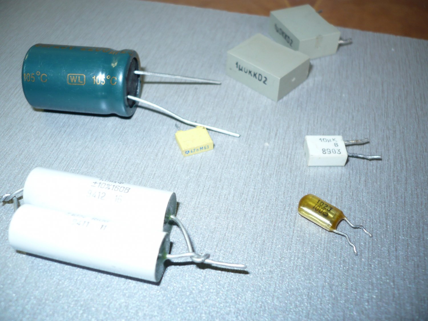

ID:	100428Кто подскажет, эти конденсаторы пригодны для звука, вчастности для преда?

    Электролит не джамикон случайно..? Я не против джамиконов, но конкретно этот по моему из серии предназначенных для компьютеров и в звуковую часть точно не пойдёт.

    Привет! Спасибо, понял. Но больше меня интересуют квадратный белый, он 10mF, а желтый 47n.

    1950, На рисунке К73-17 в прямоугольном корпусе,аналогичные стояли в блоке кадровой разверткеи 3УСЦТ.Емкоть 1,0мк .Маленькие прямоугольнички скорее всего керамика или тот же лавсан .Желтенькие точно лавсан. Цилиндрики похожи на металлобумагу или лавсановые .Жаль марку не видно. Джамикон похоже низкоимпедансный . Если на вход нет ничего из полистирола или полипропилена, то К73-17 на первое время можно попробовать поставить .На безрыбье и рак рыба. Приглядитесь к дешевым полипропиленовым из БП компьторов.

    Привет! Спасибо за инфу. Цилиндрики это К73-11, аполипропиленовые как выглядят?

    К73-11 тот же лавсан, те же по сути К73-17,только в другом корпусе.Дам ссылку на внешний вид http://forum.cxem.net/index.php?showtopic=53183&st=0

    Маленький прямоугольник с правой стороны - оксидно - полупроводниковый на 10мкф.

    Спасибо, совсем ерунда! В звук точно плохо.
