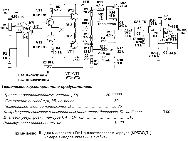

    Уважаемые участники форума, вот думаю собрать эту схему, детали вроде доступные, схема вроде ничего, особо подкупает что громкость осуществляется за счет переменного резистора а не через ОУ, операционники с полевиками на входе. вроде ничего. Кто нибудь может что нибудь сказать о этой схеме, и может у кого нибудь есть печатка под нее, в Sprint Layout я не сильно соображаю и боюсь накосячить с разводкой земли.

    Это-очередная вариация на тему "пред Солнцева".(А если точнее,то это,"Солнцев",правда,переменники расставлены по другому.

    А печатка была в самом Радио, вроде 5 номер за 1985г., только она расчитана под реле РЭС49 и емкости КМ.

    Я делал Солнцева не один раз, причем в последней модификации выкинул из него все лишнее. Вот что получилось по схеме (файл pdf) Забыл там обозначить R2 (он между R1 и R3, сопротивлением 2 кОм)

    Регулятор громкости стоит заменить на ALPS, но пред лучше оставить, потому что оконечник без преда является тяжелой, по входному сопротивлению, нагрузкой для источника сигнала и лучше звук не станет (с учетом того, что пред подключен минуя этот чудовищный темброблок в родной схеме усилителя Солнцева).

    Парни а есть у кого печать на пред Солнцева, больше интересует по схеме Prophetmaster. (без темброблока, сугубо пред.)
    Может имеет смысл 502 503 (3102 3107) и опер заменить на более качественнее, опер к примеру на OPA134,,,, по транзюкам какие будут предложения?
    Выкинуть их вобще, опер поставить с большим выходным током, например SSM2275, пока их совсем с производства не сняли (они уже obsolete, увы), или какой другой, да хоть бы и предложенный тобою 134-й - ему тоже транзисторы не нужны.

    Alex т.e. оставляем голый опер и задаём необходимый КУ и всё? и получем пред Алекса
    39,178
    По умолчанию Re: Кто нибудь делал пред Солнцева?
    Да.
    Ку там 11, он задан резисторами R2R3, при желании - можно поменть, но вообще он должен быть завен коэффициенту затухания в регуляторе тембра при средних положениях потенциометров.
