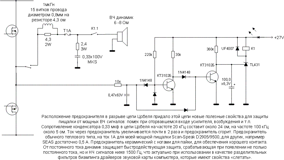

    По умолчанию Моя защита пищалки
    Расположение предохранителя в разрыве цепи Цобеля придало этой цепи новые полезные свойства для защиты пищалки от мощных ВЧ сигналов: помех при оторвавшемся входе усилителя, возбуждения и т.п.
    Сопротивление конденсатора 0,33 мкф в цепи Цобеля на частоте 20 кГц составит около 24 ом, на частоте 100 кГц около 5 ом. Ток через предохранитель увеличивается почти в 2 раза и предохранитель сгорит. Предохранитель обычного теплового типа, на ток 1А для моей мощной пищалки Scan-Speak D2905/9500, для других, например SEAS достаточно 0,5 А. Предохранитель керамический с ногами для пайки, для обеспечения хорошего контакта.
    От постоянного тока динамик защищает быстродействующая защита, срабатывающая при появлении не полько постоянного тока, но и НЧ сигналов ниже 1500 Гц, что актуально при использовании в качестве разделительных фильтров биампинга драйверов звуковой карты компьютера, которые имеют свойства «слетать».

    Хочу использовать указанную схему просто как защиту аккустики вместо мастеркитового nS093. Как рекомендуете модифицировать схему при питании усилителя +-35В и защиты обоих каналов одновременно? (явление типа на одном канале выбило +, а на другом одновременно - считаю очень маловероятным). а печатки нету?

    Я конечно, прошу пардону, но такая защита у меня в усях стоит с 95 года. Причем на низкой мощности она реально не спасет ни усь от КЗ ни пищалки. проверено на горьком примере 6ГДВ1-16, случайно тронув входную ногу капризули STK4241 с открытым входов за секунду клоны S30 лишились пищалок.
    я сделал просто:в новом усилителе поставил по одной такой защите на канал, выкинув лишнее второе реле и один резистор соответственно, вместо потенциометра на 1 кОм вставил постоянный на 10кОм, запитал защиты от стабилизатора на LM317, на которую приходит 36 +/-20% Вольт и использовал малогабаритные мощные герметичные реле с серебряными контактами.
    Все недостатки мастеркита теперь исправлены. По защите на канал.
    Печатка есть, но на ней интегрирован стереоусь, источник питания и системы защиты АС, размер 14х15см и выкладывать плату для новой модели бюджетного усилка я пока не планирую.После обкатки конструкции нарисую отдельную защиту для применения где угодно со встроенным стабилизатором и выпрямителем опционально.

    Пантере:
    1.все указанное я уже читал в теме про непонятки в защите, спасибо. На мои вопросы кстати там так никто и не ответил, Вы в т.ч. (вопрос о срабатывании NS093 при поступлении "-" относительно земли на вход защиты)
    2. вопрос стоит не о защите усилителя от КЗ, а сугубо о защите аккустики от постоянки.
    Это я понял, просто ответ про предохранитель предназначался для Александра Котова, и к мастеркиту отношения , естественно, не имеет.
    я не заметил существено разницы по срабатыванию относительно подачи +.
    Один раз было виновато реле, поэтому именно те пятивольтовые реле , что стоят в мастерките, я использовать не стал.
    так делать ни в коем случае нельзя! Входы всегда обязаны куда-то подключаться, даже если просто резистором на землю
    Так: http://akotov.narod.ru/4.html

    Добрый день!
    будет ли работать защита Котова если клеммы для акустики обе "горячие"

    По умолчанию Re: Моя защита пищалки
    Если только земля защиты не связана с землёй усилителя. В этом случае проще сразу взять защиту с оптроном на входе (тут были схемы на форуме в ветке о моей защите АС).
    извените я что то не совсем понял что значит не связана с землей усилителя
    да забыл сказать усилитель у меня Lincor MF1 двуполярное питание +-30В
    и еще если не трудно как называется ветка где можно посмотреть схему на оптронах что то не нашел
    это случаем не защита от Lynx на оптронах
    Да, Linx, к примеру.
    Вопрос наверное глупый, но задам: а нелинейщину предохранитель не вносит?
    Предохранитель ставил с ножками, припаивал его. Но незначительное изменение звучания было отмечено. Возможно, только из-за активного сопротивления предохранителя.

    Александр Котов,
    Та цЭпочка (которая отпадает) ещё и на устойчивость (некоторых усей) влияет - может не стоит всем советовать?
    Дело в том, что усилитель остается вовсе без нагрузки, поэтому он устойчив.
    Нелинейное сопротивление у предохранителя.
    С чего бы это у проволоки появятся свойства полупроводника??
    Лампа накаливания тоже не полупроводник, а если померить её сопротивление и посчитать, то получится она должна быть по мощности на порядок больше чем на ней указано.
